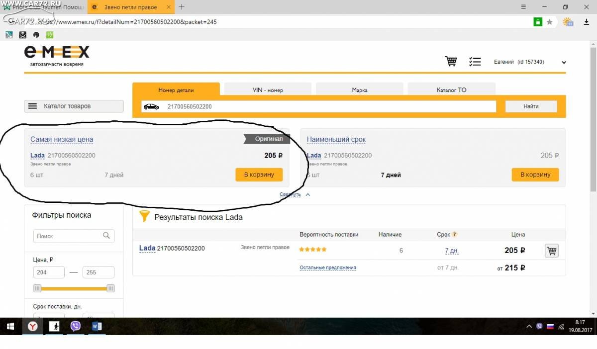

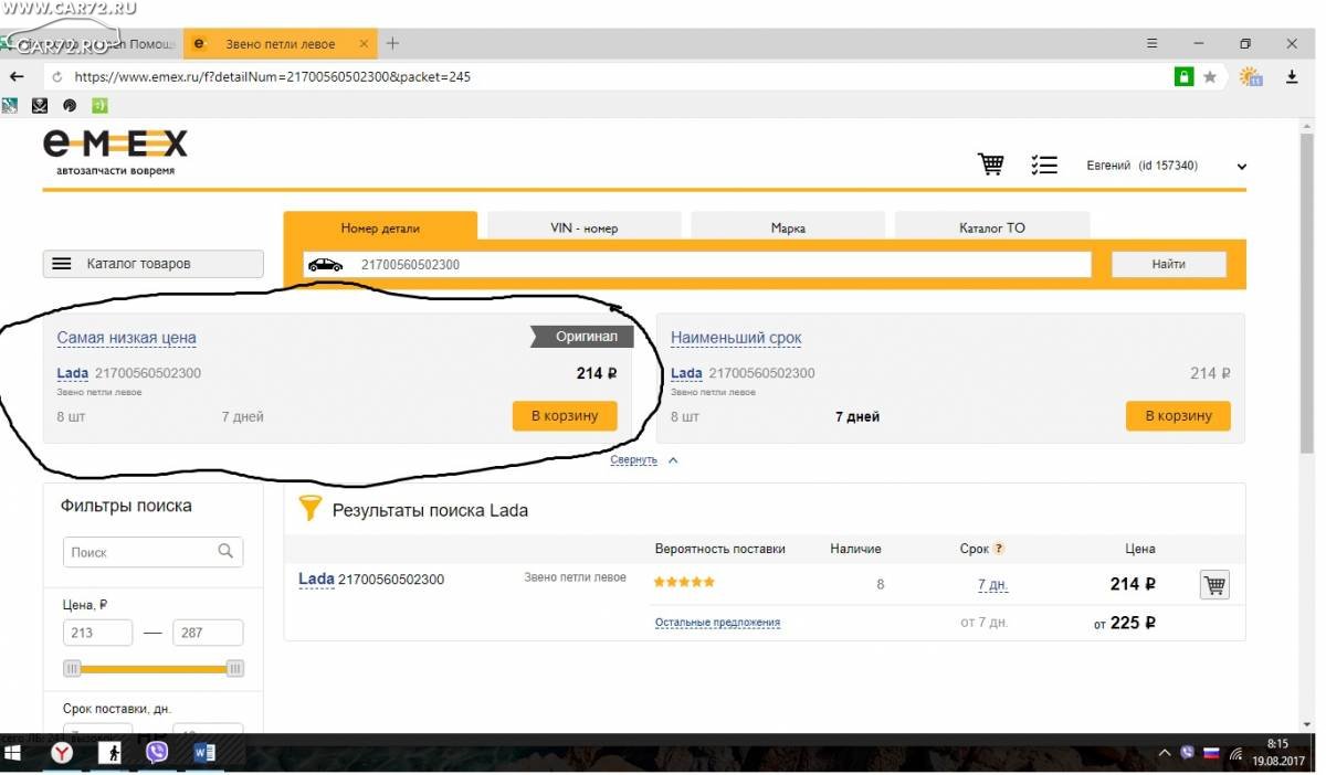

Сообщение evgen985 » 17 авг 2017, 10:00
VSdog писал(а):Lehrer, артикул 21700-5605022-00 стоят по 250 рублей новые!
это правая...
есть еще левая 21700560502300

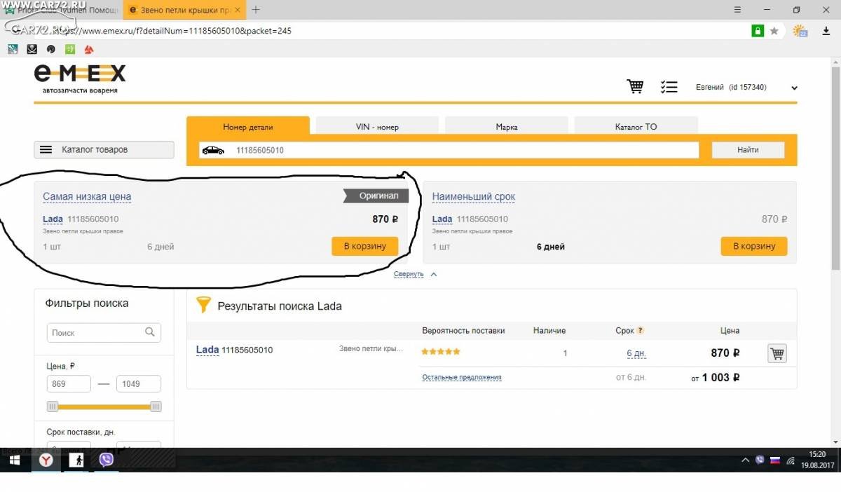

Сообщение evgen985 » 19 авг 2017, 15:20
Lehrer, калиновские так то по 800...
