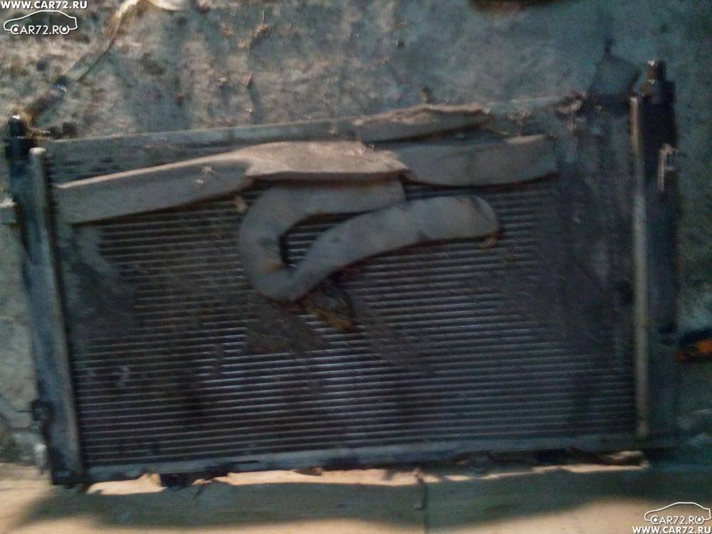

грязные радиаторы у приор с кондеями это болезнь...особенно между ними...
и ее надо лечить в первую очередь...сложновато только,да и дорого.и не все берутся...
и патрубки пощупай все же,как советуют...на прогретой...

Если термостат 100% рабочий (а бывает так, что новый может не работать), то нужно чистить радиаторы. И чистить не просто снаружи, а разбирать весь "пирог" и промывать.

Патрубки все горячие нижний тоже. Я после того как термостат поменял поехал на мойку самообслуживания и мин 10 чистил радиатор везде где смог подлезть. А темп датчик может борохлить при вкл 1 и 2 скорости вентилятора я все таки думаю что он поздно вкл
Отправлено спустя 2 минуты 45 секунд:
Я когда менял слил антифриз но мой взгляд он хороший красного цвета чистый. А сам радиатор возле верхнего патрубка есть где то пробоина мелкая т.к. парит чуть чуть

spayn25, Чтоб радиаторы хорошо промыть их нужно снимать, половинить и керхером.
