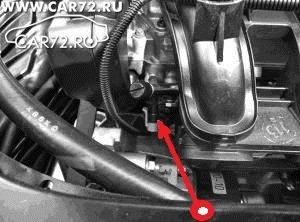

evgen985
Сообщения: 3333
Рейтинг: 12 153
Priora Club Tyumen Технический раздел
Сообщение evgen985 » 14 окт 2016, 12:35
Vitek999 писал(а):окай,где посмотреть нужно,где стоит эта шняга?
Vitek999
Сообщения: 2132
Зарегистрирован: 11 июн 2009, 00:00
Рейтинг: 3 956
Сообщение Vitek999 » 14 окт 2016, 12:38
evgen985, водительская сторона?
Dikobrazzz
Сообщения: 1617
Зарегистрирован: 10 ноя 2010, 00:00
Рейтинг: 2 807
Сообщение Dikobrazzz » 14 окт 2016, 12:42
Vitek999, пассажирская
