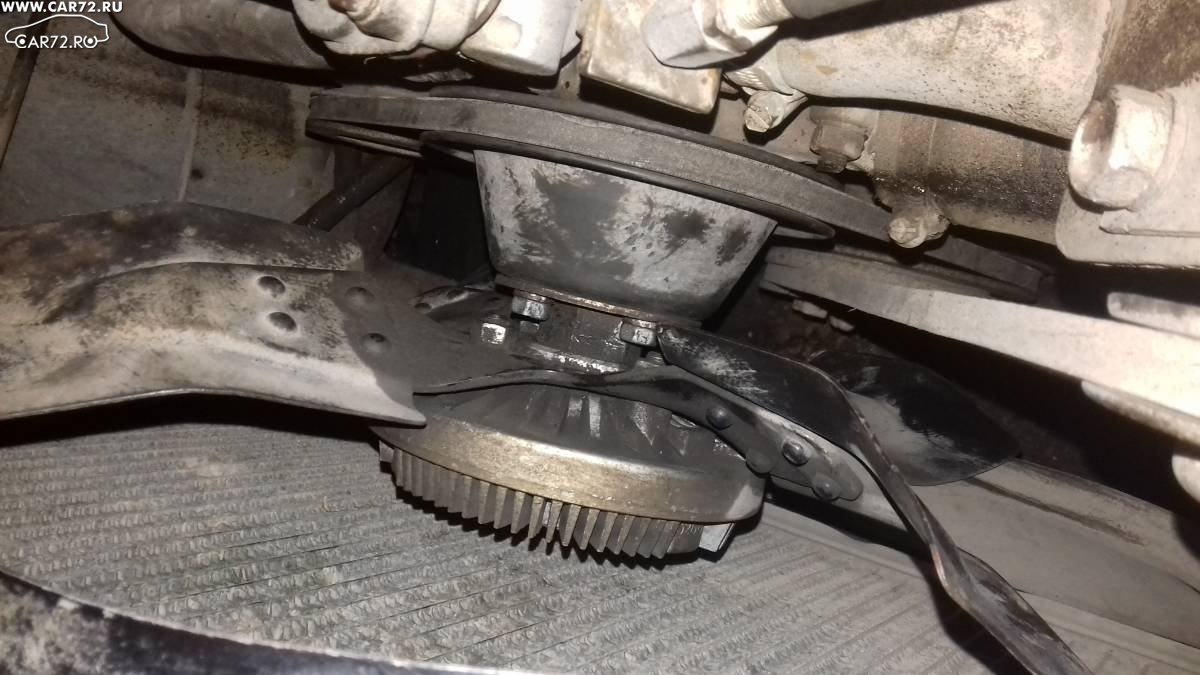

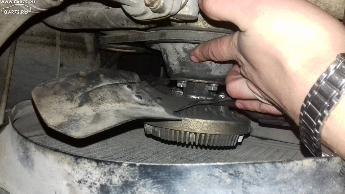

мужики и снова выручайте!!! Подскажите как это всё дело снимается!?! И как называется!?!

ВВВ72, тонкий ключ и резкий удар кувалдочкой по ключу. Ну и натяжку ремню для доп.фиксации шкива.

гОдин немаловажный момент резьба там "левая")Откручивать обточинным (толщина 4-5 мм) ключом на 32 ну или как выше писали выколотка и молоток)
Называется вискомуфта)

Не замарачивался. Взял ключ и уе... по ключу. qwestrs, верно говорит. Потом что бы не парится с виской, подрезал диффузор https://www.drive2.ru/l/6727735/. Его снимать удобней, чем виску, и больше места образуется руками лазить и смотреть.

Всем привет! Спасибо большое за советы с вискомуфтой всё получилось помпу поменял всё норм!!! За одно вискомуфту почистил! Зато теперь другая проблема коробка
