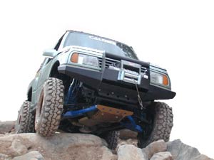

Молоца Славян, но блин на такой защите легко мож цепануться за палку или камень и зависнуть надолго ибо она не сплошная
вот чертежи пытаюсь калминиевских защит щас надыбать ибо тоже зюзю беру :)
выглядят так мордо
мост
трансмиссия
и во такой бамперок
пока думаю и считаю сколько это будет тут заказать у мастеров, часть сам осилю часть нет
UncleVOV, сколь будет стоит у вас калминиевские ништяки выше? возможно чертежи удасца у чела уже делавшего выпрость а возможно и нет
как крайний вариант придеца заказывать у пиндосов и ждать месяца два
или АнклВову попросить шобы гламур такой сделал, всяко лучше калминиевского замутит :up: сморел у РАДа на наваре..аще улетна :up: :(

UncleVOV, насколько дорого :D не дороже оригинала? (полный комплект защит вышеописанных стоит ~500$)
UncleVOV
Сообщения: 47
Рейтинг: 547
Сообщение UncleVOV » 04 фев 2008, 16:56
driver25rus,
при таком раскладе лучше оригинал :up:

driver25rus писал(а):мост
driver25rus, на вскидку как думаеш какая тут толщина металла?
Добавлено спустя 7 часов 6 минут 41 секунду:
Ну вот.. наконецто в выходные добрался до изготовления и защиты раздаточной коробки..
Сперва усилил недавно загнутую, и позже с трудом выпрямленную поперечину раздатки.. Наварил на перед арматурку..
Потом к этой арматурке приварил 2 гайки..
В балке круглого сечения, что позади раздатки просверлил 2 дырки, для крепления болтов..
Защиту решил делать из металических полос 5мм, усиленных по всей длинне арматурой для прочности.. По причине того что антигравий внезапно кончился, пришлось красить тем что было под рукой.. Тоесть балончиком вот с такой гламурной оранживой краской..
когда все готово, закрепили на место.. Зазор до раздатки 1,5 см.. Вроде нормально..
С этого ракурса может показаться что она висит низко слишком.. Но на самом деле она в ровень в рамой..
Сегодня было случайное испытание.. Разварачивался во дворе .. Там бугор большой не оценил, и брюхом (как раз этой защитой ) на нем и повис.. так как был на заднем приводе, пошлейфовал на месте чуток.. Вышел глянул.. Точно на защите.. Она прогнулась на пару мм но держит.. Включил 4х4 - съехал с него..

yastrebov72, 3мм думаю

driver25rus, судя по швам на фото - это не железо, а АМГ или Д16Т толщиной 5-6мм

Chairman писал(а):driver25rus, судя по швам на фото - это не железо, а АМГ или Д16Т толщиной 5-6мм
ВОт тока давайте не будем сэр "понты колотить" :D ... Пиши по русски, чё эт такое....АМГ...ДЛя меня АМГ - это придворное тюнинг-ателье МЕРСЕДЕСа... :D . А Д16Т - похоже на марку трактора... :P

Chairman, хыыыы... Поумничал)))))))))))
dixi72, АМГ - алюминий, Д16Е и эт тож алюминий.
Металловедение...
