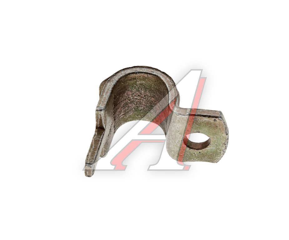

Подскажите как (чем) трос на барабане закрепить :? Кольцо отломилось от троса . .

ААндреЙЙ, а у тя на барабане чего (как было) - резьбовое отверстие?
ААндреЙЙ
Сообщения: 815
Рейтинг: 1 421
Сообщение ААндреЙЙ » 26 фев 2013, 20:35
Yastrebov72,Да. на барабане отверстие под болт, к тросу крепилось кольцо (как клемка) Болтом через это кольцо к барабану притягивался трос.

Сообщение Yastrebov72 » 26 фев 2013, 20:49
Беда такая происходит когда за размоткой не следят и трос выматывают на полную..
Но по хорошему положено пару-тройку витков всегда на барабане оставлять..
Возьми такую хрень и зафиксируй конец троса на барабане..
Потом намотай 3 витка и последний третий виток на барабане соедини с тросом что пошел к роликам типо такой фигней..
[img]http://shop.mojaoblast.ru/product_images/l/354/09329__89320_zoom.jpg[/img]

Yastrebov72 писал(а):Беда такая происходит когда за размоткой не следят и трос выматывают на полную..
Ночь. . .залитые шары. . .кому следить? :cherep:
А, где эту "хрень" взять? эт от чего?

Сообщение Yastrebov72 » 26 фев 2013, 21:10
Я свое сообщение подправил..
А лучще даже вот такую.. Обхватить кончик троса, соединив отверстия и болтом в барабан прикрутить..
А потом уж и на третьем витке соединиться..
ИМХО на блошинке есть и в любом метизном магазине..
Добавлено спустя 2 минуты 40 секунд:
Главно болтик с собой возьми чтоб отверстие угадать..

Yastrebov72, Вот то что выше. от "шпингалета" думаю оно самое! что мне как раз нужно. Спасибо :up:
Добавлено спустя 1 минуту 31 секунду:
А, болтик тоже потерялся , резьбу новую нарезал уже.
