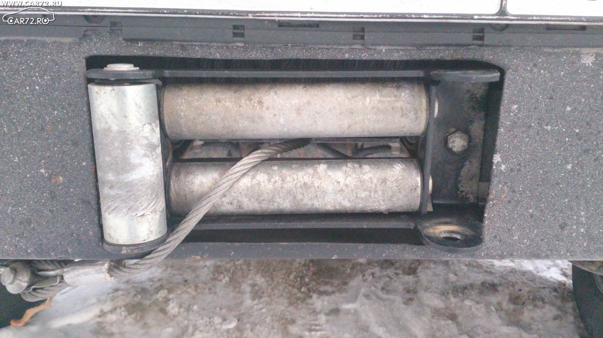

Хорошая лебедочка, мне Алексей получается говёную подделку продал а не фабричную, потому как я с ней маюсь постоянно, мотор ремонтировал, тормоз менял, саленоид три раза в год чищу, вобщем сплошной гемор :down: сзади стоит ЭВ-9,5 так она как автомат Калашникова.
С этой лебедкой, первое место взяли в ТР-2 на Снежных тропах у Журавликов.
Был глюк, разматывать не хотела. А забрались на ЖД-насыпь на точку, слазить надо, за мной очередь из желающих взять точку, пришлось резать строп хороший. Потом пользовались корозащиткой, короткая чем строп.
Отправлено спустя 4 минуты 31 секунду:

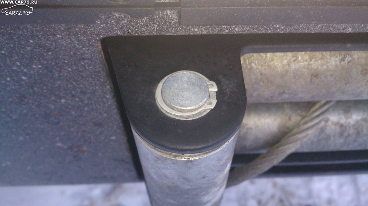

Ну и третьего числа сломались стопорные кольца на одном из роликов под конец спасательной операции. Когда уазика утонувшего вытаскивали.

Дамир, поищи губы от Камапа - их по моему рублей по 500 б/у продавали - они не убиваемые, там болт с гайкой серьезные, а тут стопора смехотворные, конечно :yes: , да и корпус губ развалится со временем скорее всего ;)

Выкидывать нужно ролики все эти, и переходить на чугуниевые клюзы :-)

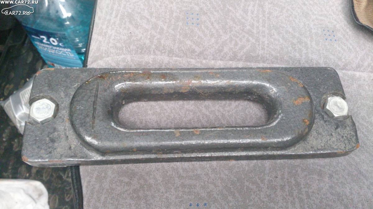

Iskerhan, Гражданин, откопал в недрах шайтан-арбы. Достался вместе с бампером, в довесок.
