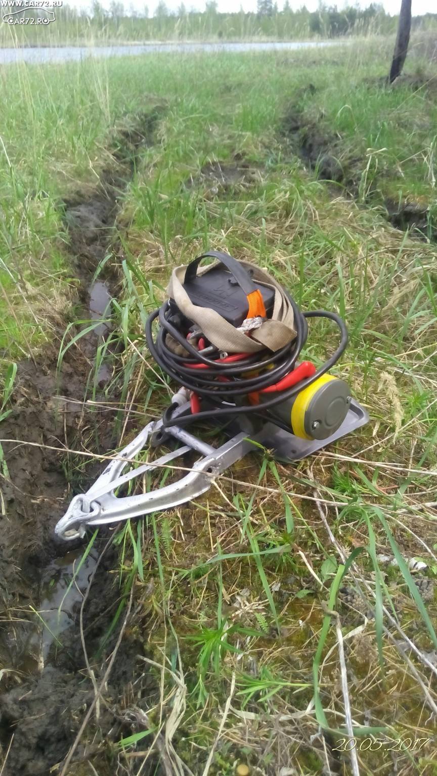

В связи с эпизодическим наличием свободного времени, наличием сварочного аппарата, увлечением пособирать, поизобретать какие-то штучные , полезные, загогулины, доп инструменты, приспособления. Например, как "захват за колесо", моей конструкции. Так же "лифт - мейт", с гибкой стропой. Всякие якоря и прочее.
Отправлено спустя 59 минут 36 секунд:
Вот проверенная временем конструкция на мою бывшую Шниву: http://chevroletov.ru/remont/niva7/1120 ... ilami.html
Отправлено спустя 10 часов 21 минуту 8 секунд:
Сегодня доделал лебёдку, как вижу её я. От двух цепей, за две буксирные проушины отказался, сделал по линейной схеме. Наклон вокруг оси ограничен примерно по 10 градусов. Площадка из полых труб и вилки от подвески. Вес площадки и кабеля КГ, длиной 4,5 метра (только "плюс") - около 4х кг, общий вес - около 30 кг. Минус подключается возле бампера. Лебёдка марки "Бегущий человек". Проводной и беспроводной пульты управления.

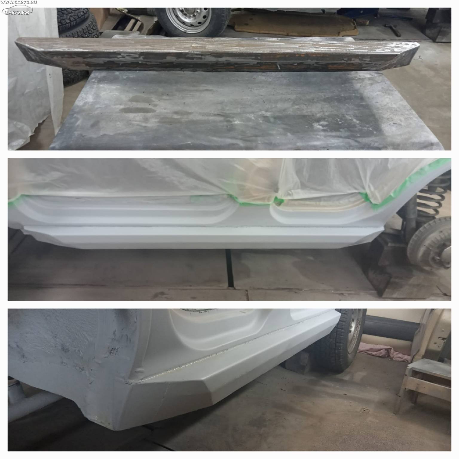

Решил месяц назад сделать свою мечту. Нормальные силовые пороги на Шеви Ниву. Да, один из моих авто по-прежнему Шнива. Родные пороги совершенно бесполезные, хлипкие.. Рассчитал конструкцию. Нагрузка на изгиб тонна, стенка 3. Три вертикальные стенки. Получилось на сегодня так:
Через 3 дня можно посмотреть с полной окраской. Теперь добавится пара функций: защита дверей от летящей грязи и площадка для домкратов. Как вам?
