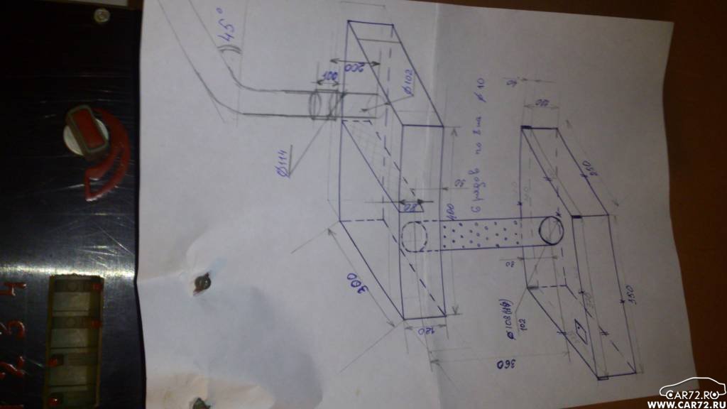

Верхний бачек до красна расскаливается , на нем и делают бак для нагрева. У меня 24 кв греет примерно за час. Ставишь еще вентилятор над верхней секцией и тепло

vladimer1991, Делал по чертежам, или так, от фонаря?

vladimer1991, у меня такого же плана
Делал по чертежам http://www.karv.ru/uploads/upimages/too ... masle1.jpg

vladimer1991
Сообщения: 315
Зарегистрирован: 06 окт 2012, 00:00
Рейтинг: 965
Сообщение vladimer1991 » 29 дек 2014, 00:02
mrho, чертежи сам делал под себя, в интернете куча вариантов. Кто на что горазд.
