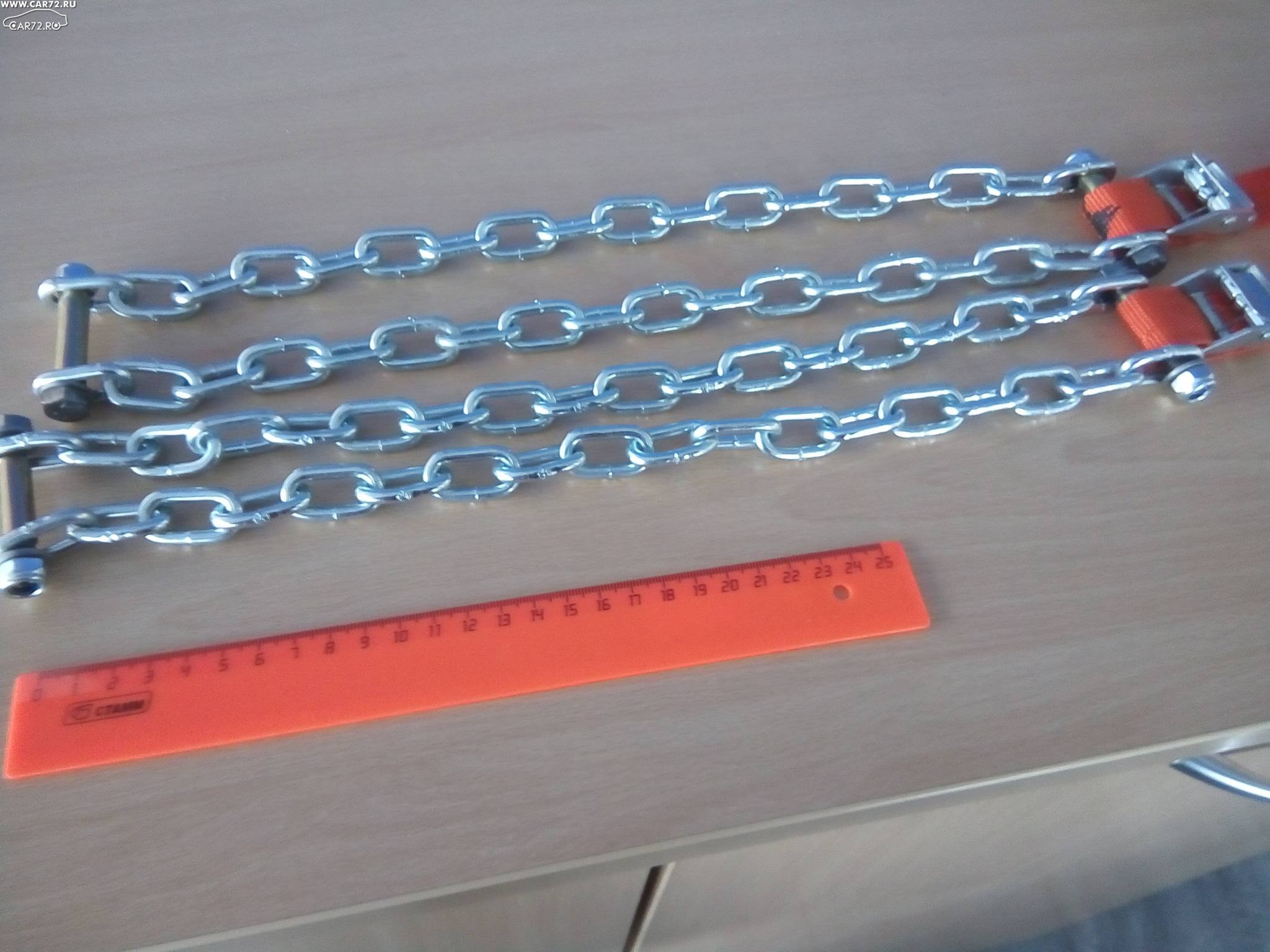

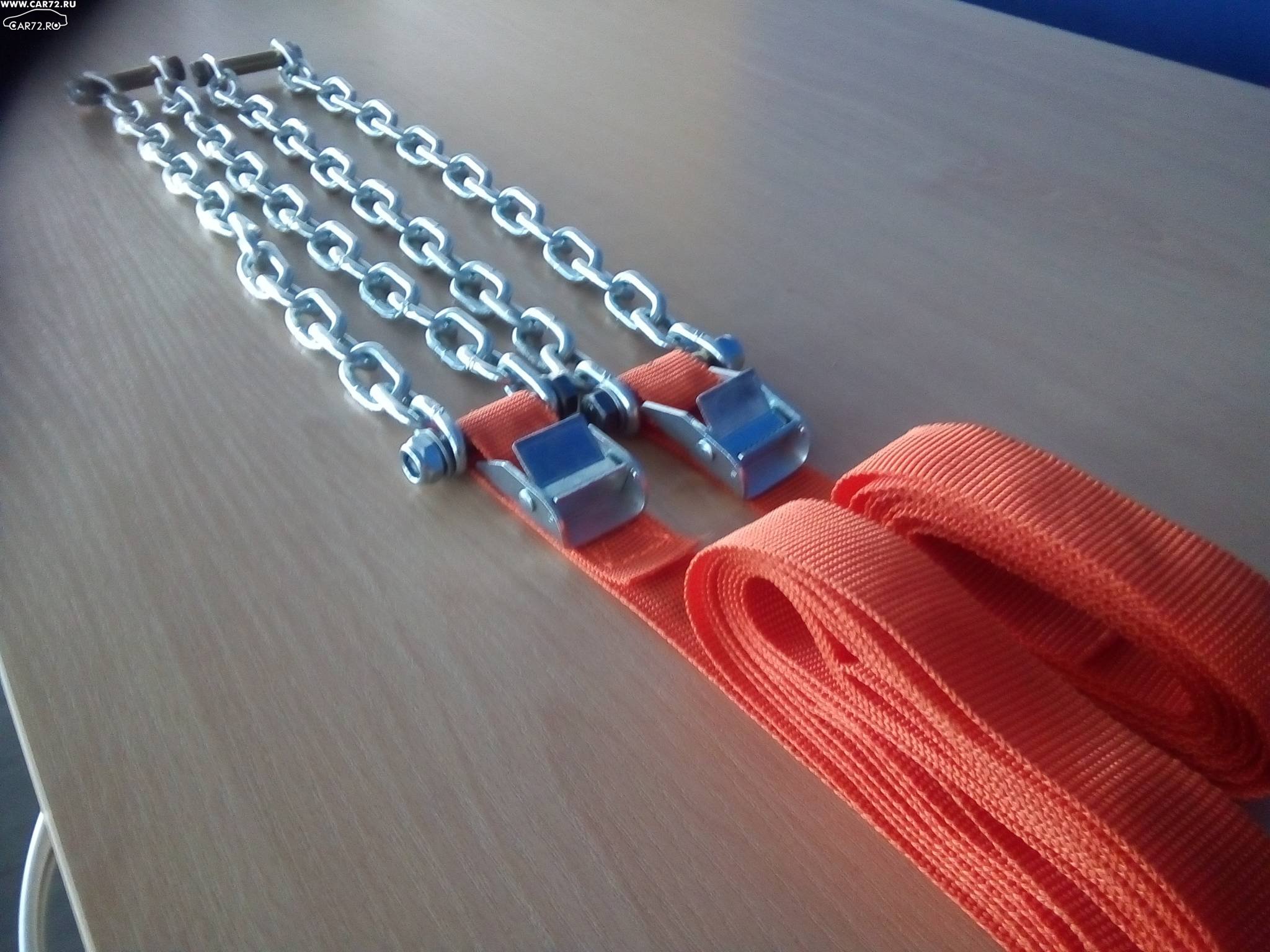

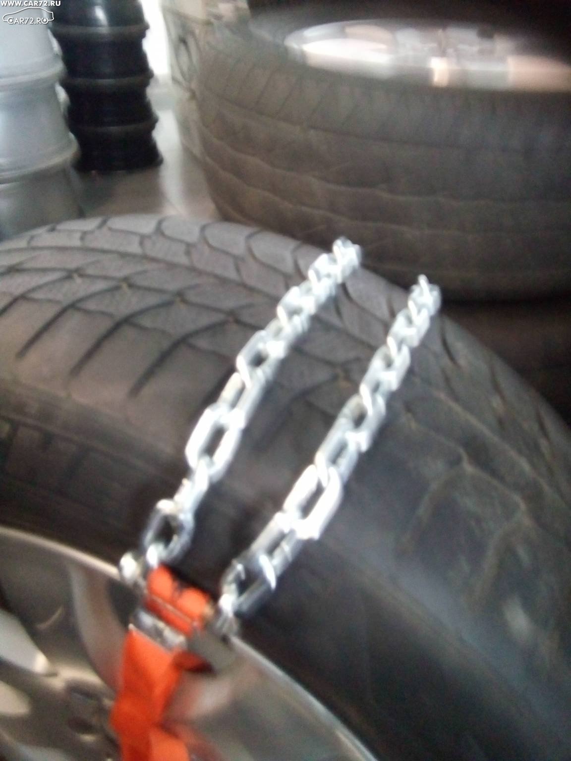

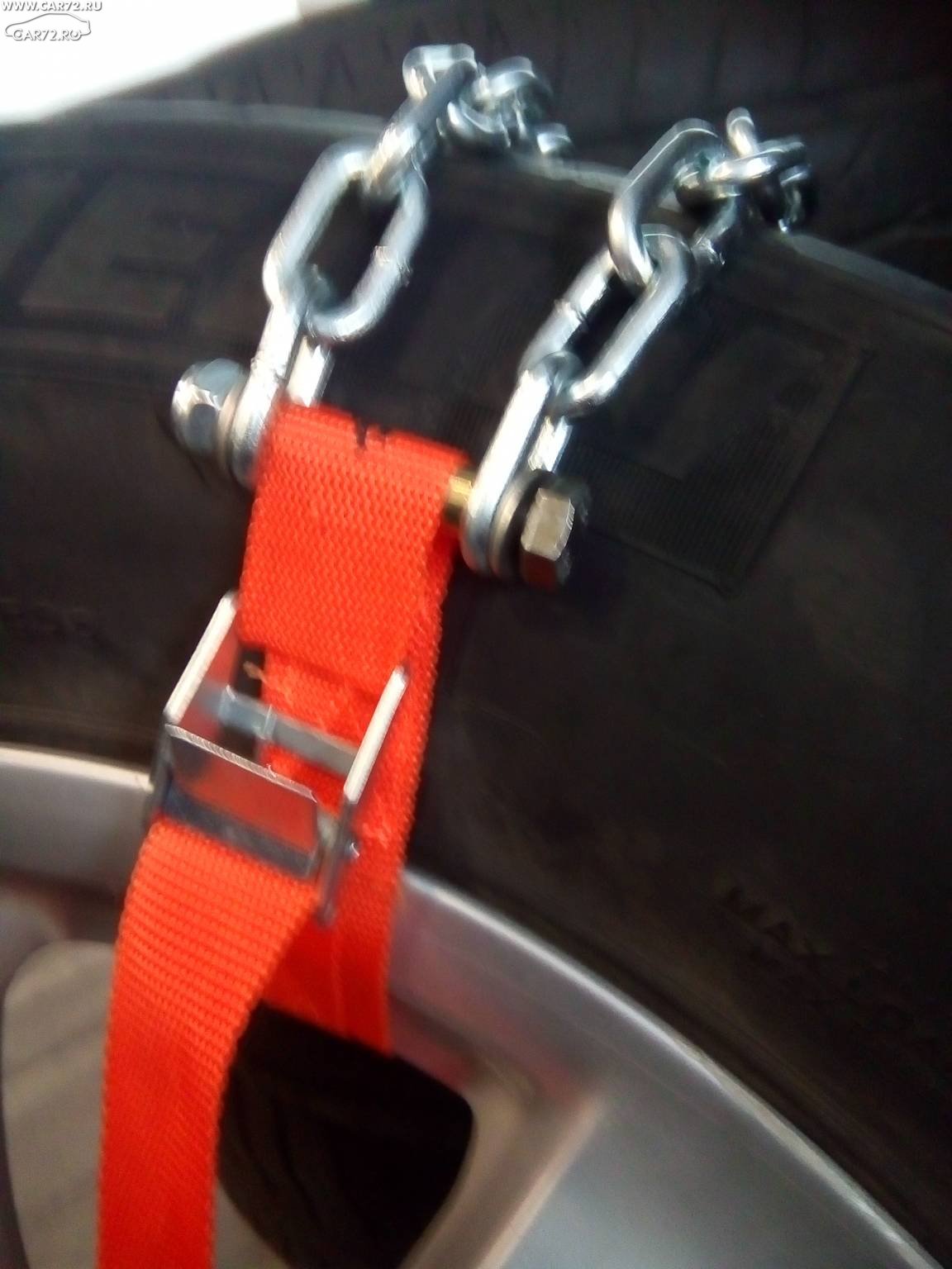

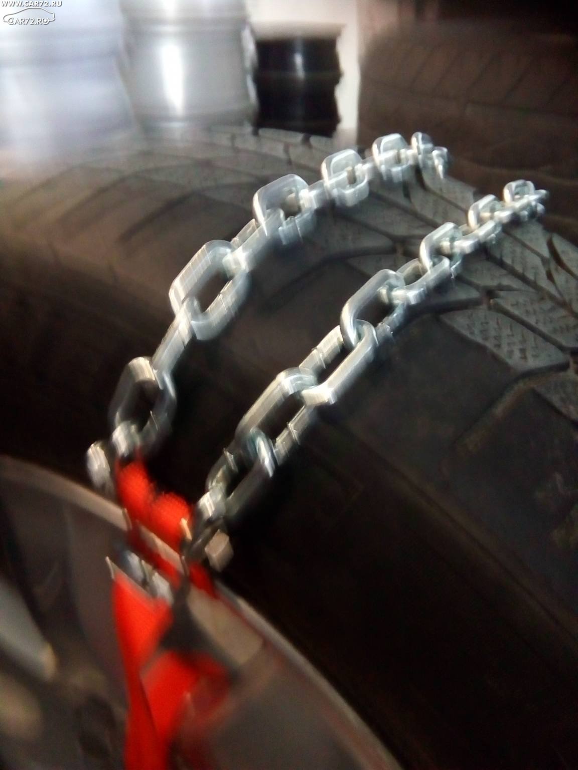

Сообщение andrey047 » 07 ноя 2018, 15:41
могу сделать такие:Изображение Изображение Изображение Изображение Изображение
т. 905- 825 ноль 800
