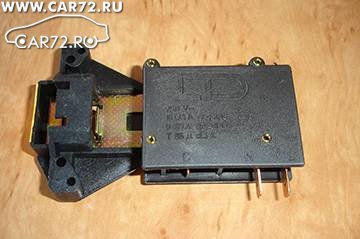

Ищу устройство Блокировка люка стиральной машины Samsung (термическое)

energetik-2009-2009, http://www.smaster72.ru/catalogue/view/ ... ka_Samsung
в наличии
