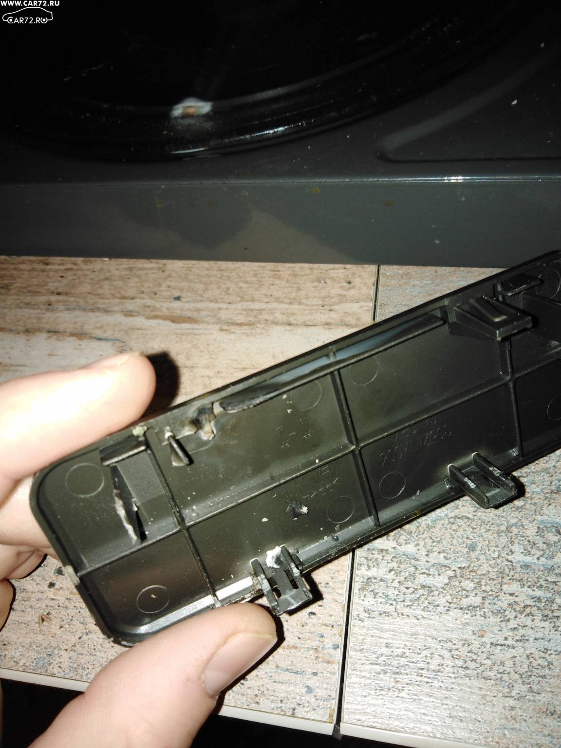

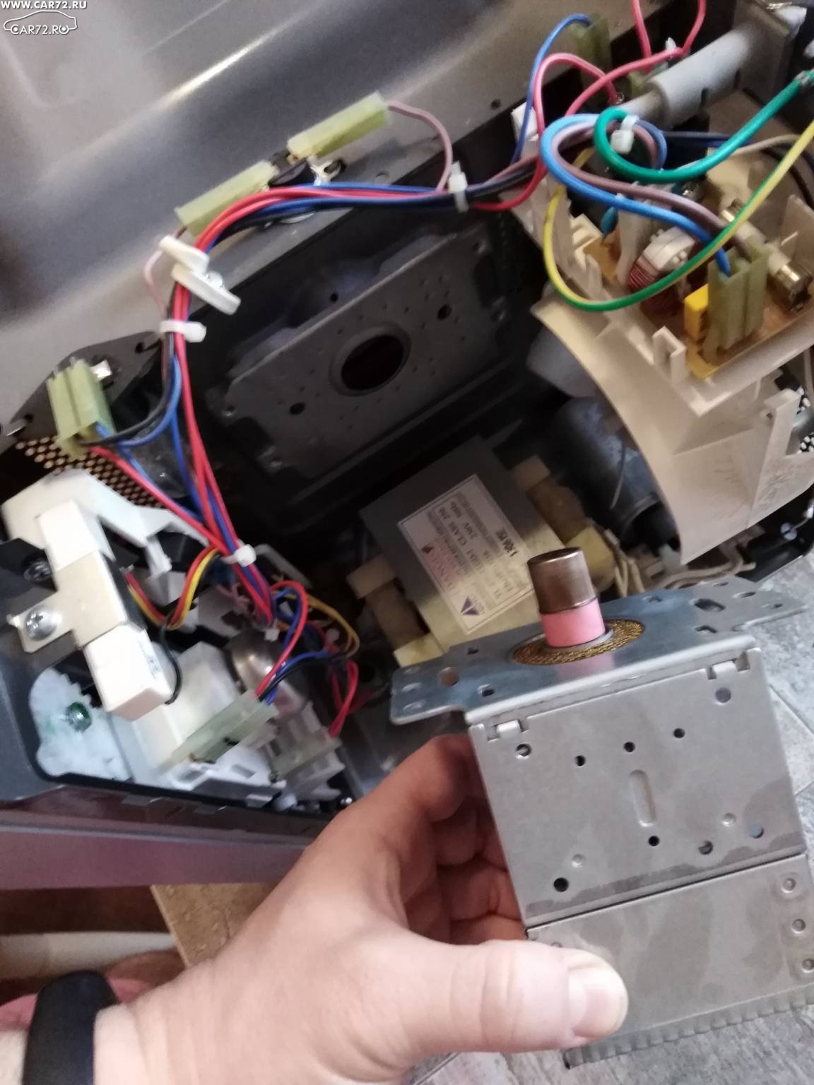

Микроволновка накрылась! Внутри светомузыка с треском и попахивает гарью :? Есть кто занимается ремонтом?! Или куда лучше обратиться...

Сообщение Coolybin » 20 фев 2020, 21:54
gavrek писал(а):gavrek, Воскрешу тему! :up: Микроволновка накрылась! Внутри светомузыка с треском и попахивает гарью :? Есть кто занимается ремонтом?! Или куда лучше обратиться...
Там справа слюдяная пластинка. Ее снять помыть, почистить наждачкой от грязи и жира. Осмотреть корпус микроволновки в местах прилегания пластинки. По итогам осмотра покрасить любой краской места корпуса, на которых краска протерлась. На пластинке будет прогоревшее место. Пластинку перевернуть на 180°, так, чтобы прогар перевернулся с верхней части на нижнюю. Все собрать и пользоваться дальше. Всех работ минут на 10

в ВЕГЕ купи новую слюду ...по своей очертить и вырезать :) дальше как Coolybin описал :up:

Tyumen_Men писал(а):Tyumen_Men,
gavrek писал(а):Воскрешу тему! :up:

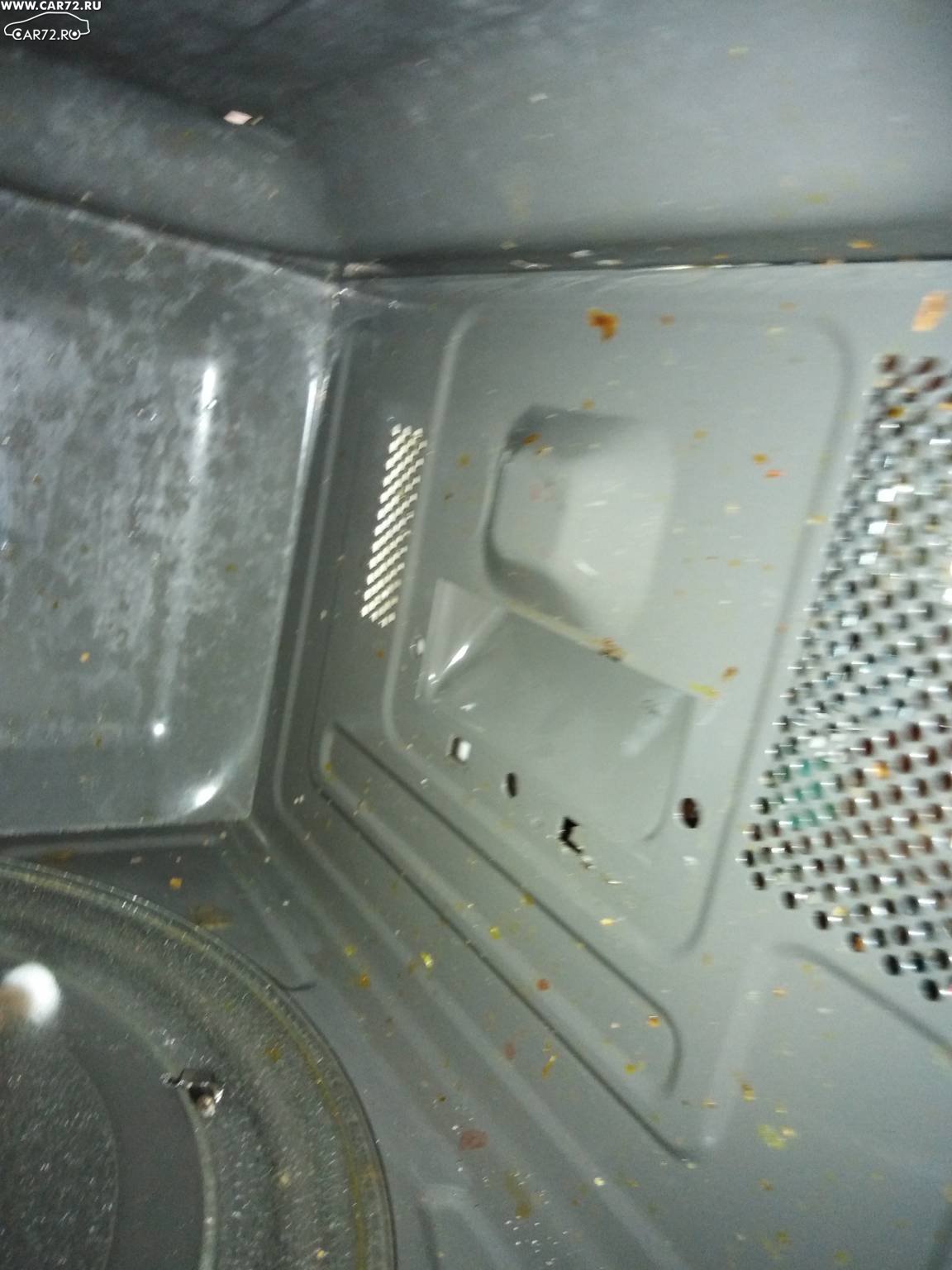

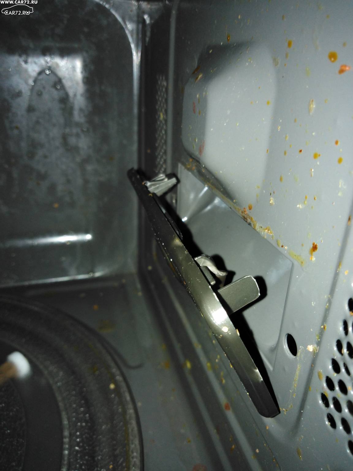

Нет там никакой пластины!

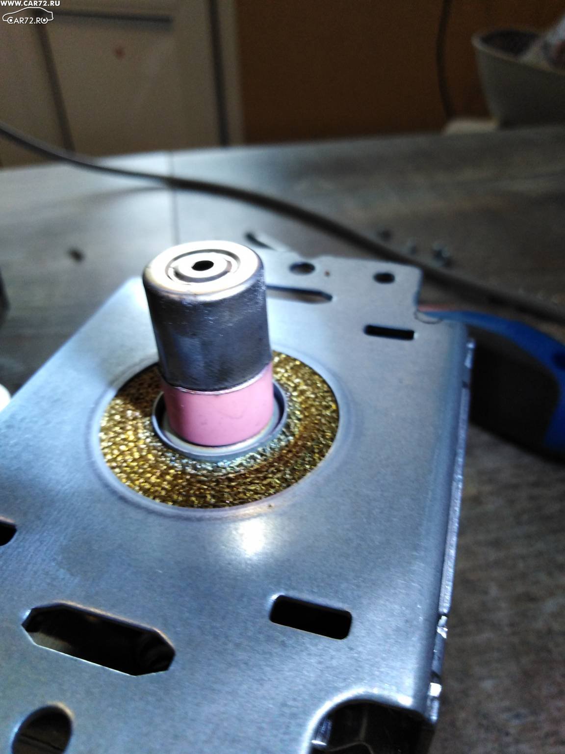

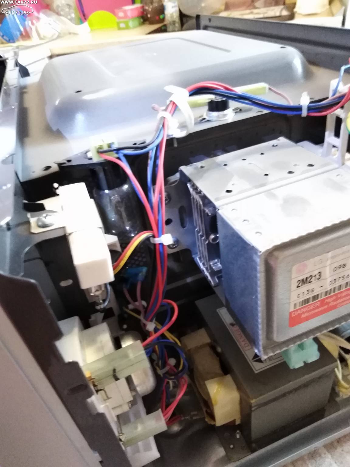

Разобрал я её, думал внутри спрятали! Внутри оказался только Магнетрон! Походу от него и искрило, пластиковую крышку подплавило чутка! Какие дальше действия?!
Отправлено спустя 10 минут 13 секунд:
Такой магнетрон в Веге 2 косаря стоит :?

gavrek, на старой микроволновке такое было два раза. И оба из-за неправильной эксплуатации - в одном случае металлическая посуда, в другом - рисунок на тарелке. Магнетрон - менять. Вариантов особо нет, насколько я знаю.

СМак писал(а):СМак, gavrek, на старой микроволновке такое было два раза. И оба из-за неправильной эксплуатации - в одном случае металлическая посуда, в другом - рисунок на тарелке. Магнетрон - менять. Вариантов особо нет, насколько я знаю.

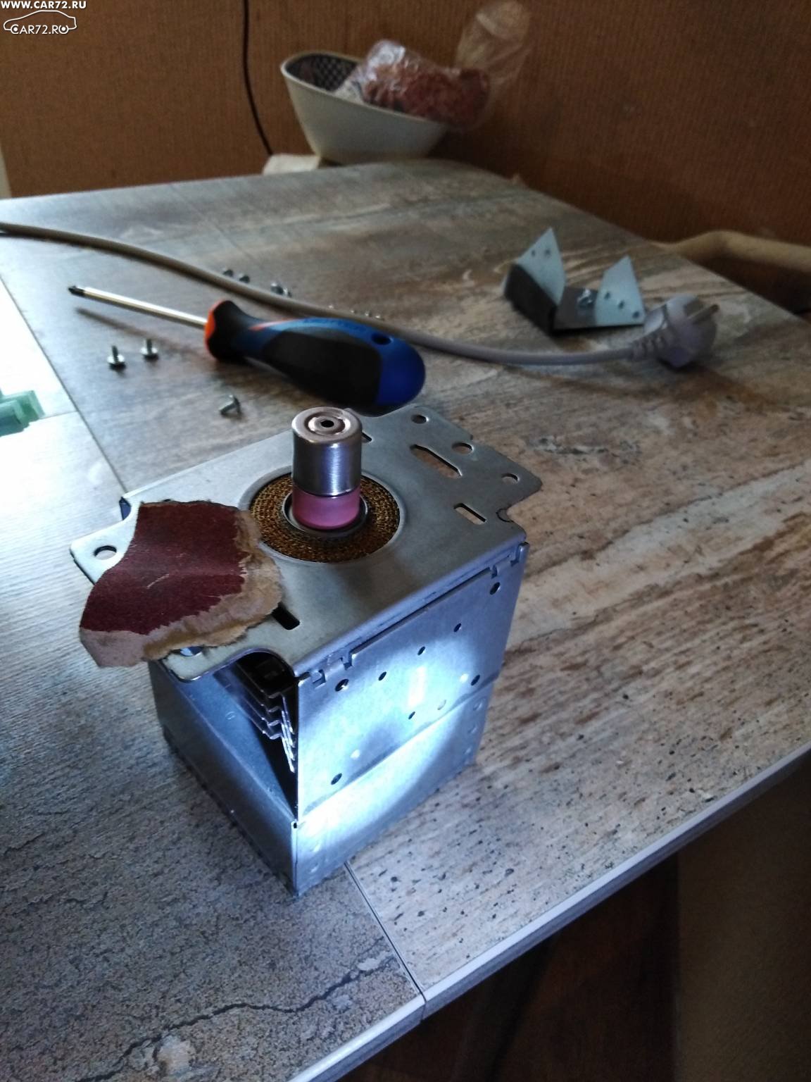

Загуглил как починить магнетрон! :yes:
На ютубе даже обзор есть, и решение очень простое :lol2: попробовал так сделать, теперь у меня работающая микроволновка :D :cherep:
Вот ответ:
Но такое сработает, если током не пробило колпачек! Посмотрим на сколько хватит ее :wink:
Загуглил как починить магнетрон! :yes: На ютубе даже обзор есть, и решение очень простое :lol2: попробовал так сделать, теперь у меня работающая микроволновка :D :cherep: Вот ответ:
Докладываю... Ровно на девять месяцев хватило прошлой операции, сегодня опять заискрила после того, как жена ее помыла. Но двумя днями ранее по ошибке запихал серебристую кружку, думаю в этом и была проблема))) Опять разобрал-зачистил-собрал и опять все работает))
