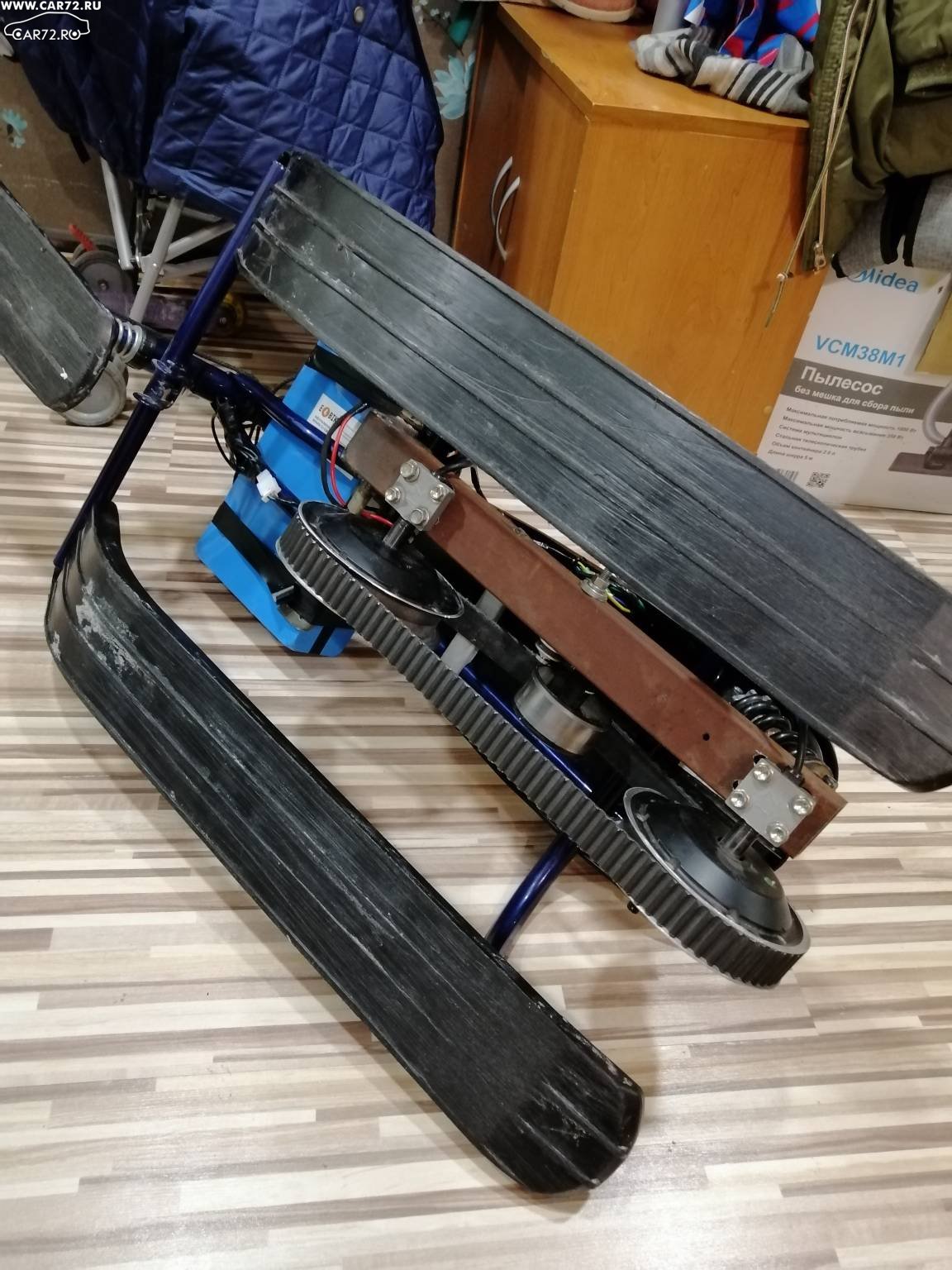

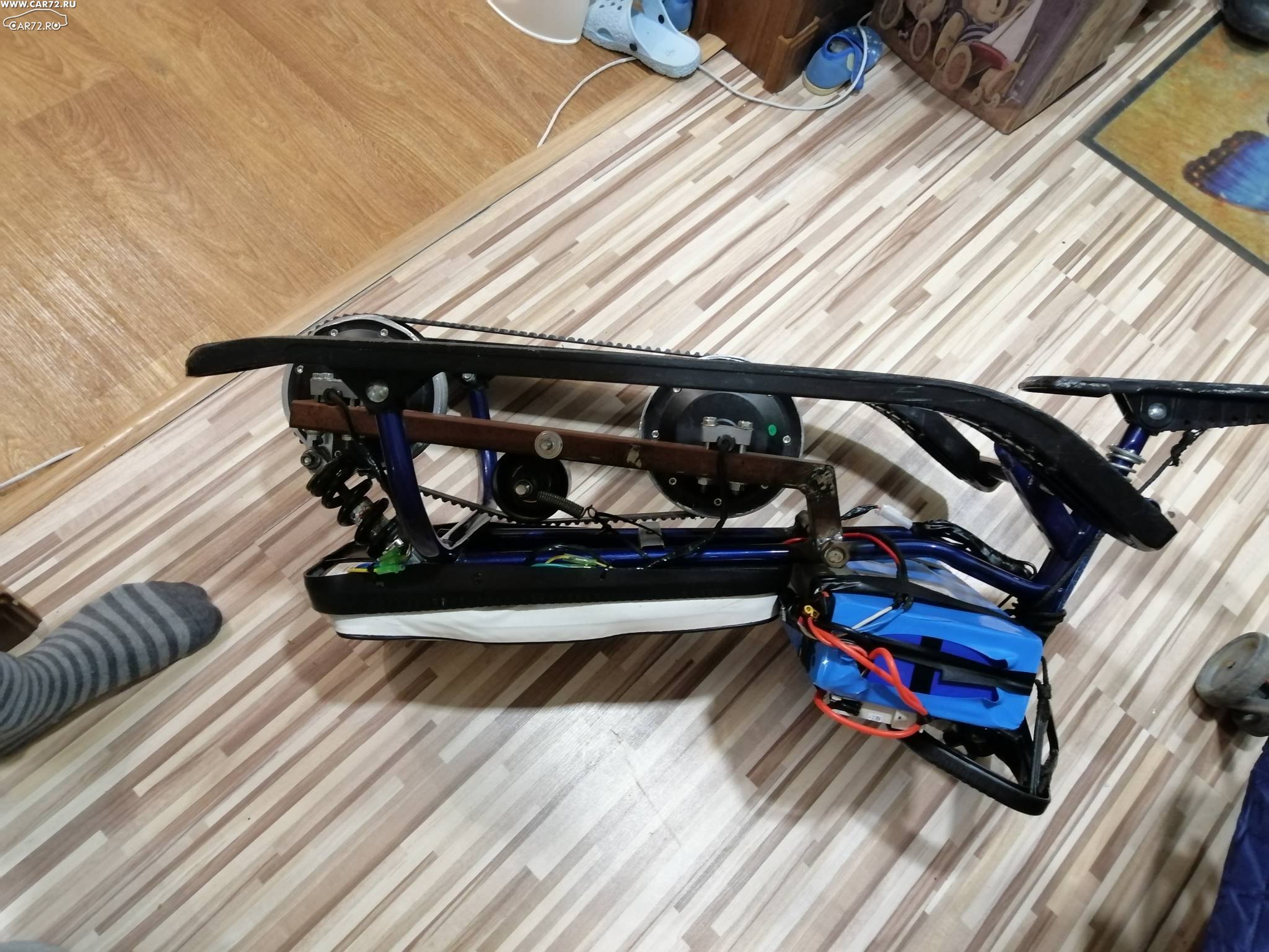

Привет други, представляю Вам вариант зимнего электротраспорта собранного почти на коленке.
Кому может полезно или просто интересно. :-D

Получилась очень интересная, весёлая и вполне рабочая штуковина. Из положительного; пработает. Ездит. Приносит радость. Акб на долго хватает. Отлично гоняет по утоптонным тропам в парке. Мощный.
Из минусов; Тяжёлый. Избыточное мощный. По рыхлому снегу едет, но если остановится то тронуться уже не может. Гусля и подвеска нужна лучше.
Отправлено спустя 10 минут 42 секунды:
Если кто не понял, гусеница - это ремень ГРМ аювывернутый наоборот от какого-то авто :roll:
