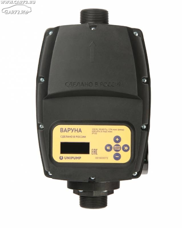

nemo писал(а):Унипамп делает всякие.
Лучшие реле давления.

CRAZY писал(а):Лучшие реле давления.
Не знаю. Я таким пользовался лет 5:
Нареканий не было. Сейчас в резерве на полке стоит.

nemo писал(а):Нареканий не было. Сейчас в резерве на полке стоит.
Этот нормальный. Но. Резьба из пластика и тд.

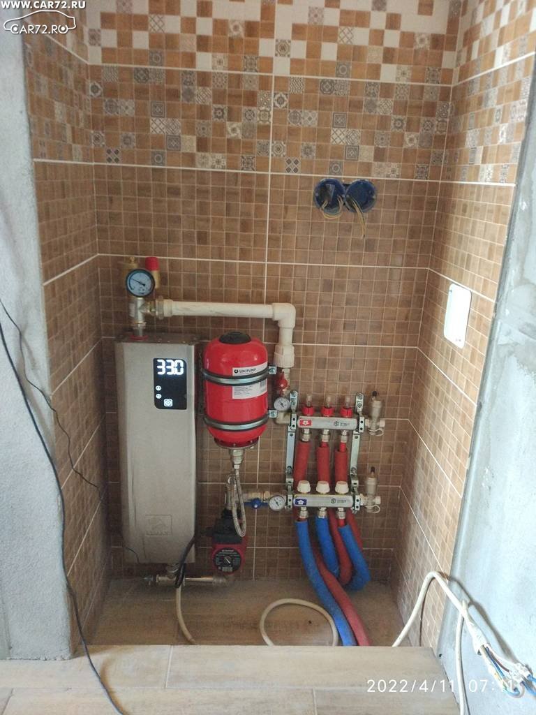

Поробовал сделать тёплый пол в бане на электирческом котле, вот что вышло:
