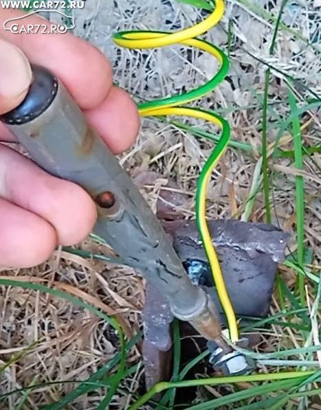

Ладно, прекратив процедуры. на утро посуху. Тыкаю индикаторной отвёрткой, при включенном тэне. и индикатор показывает фазу, причём на металл частях. шлагов и на воде в лейке душевой. За неимением цэ-шки чтобы сделать замеры , решил для начала всё таки сделать заземление, хоть какое нибудь.(до этого его не было, да и мылись без проблем) Забил уголок 50-й, метра 1.5 в землю, приварил болт, куском провода водогрейку заземлил. беру контрольку, проверяю, Фаза-Ноль накал полный, Фаза- земля накал полный, включаю тэн , фаза-земля, контролька показывает накал.
ноль-шланги, земля- шланги , лампочка негорит
значит не чистая фаза по воде прошла, бывает такое при неисправности тэна, да и при заземлении автомат (на 16А) явно бы сразу выбило.
если что , даже при мысли что индикатор что то показывал, мыться в душе можно , а вот прикасаться к шлангам получается нежелательно.
Вопрос куда искать ? естественно сначала нужно будет сделать замеры напряжения, сколько вольт дают накал индикатора, потом проверить сопротивление ТЭНов на корпус,
ну и самое интересное , почему земля не снимает данное напряжение, предполагаю наведённое

забыл добавить, при включении водогрейки, индикаторная отвёртка, продолжает показывать фазу и на шлангах и на заземлении, то есть на клемнике, и на болте приваренном к уголку, и на самом уголке.

Злой Чел писал(а):забил уголок 50-й, метра 1.5 в землю, приварил болт, куском провода водогрейку заземлил.

Значит земля плохая, песок, глина,
какой-нибудь. Придётся найти место чуть в стороне и пожертвовать большим по площади предметом, например, оцинкованным ведром.. Метра на полтора - два закопать.. И провод толстый и не окисляющийся, например лужёную (блестящую) оплётку тв кабеля

Тюменский писал(а):Значит земля плохая, песок, глина,
надёжнее контур заземления..... но поможет и треугольник, либо звезда

Надо мерять тестером. у меня между фазой и землей 60 В, заземление у дома и на столбах. Как только не делали, решили просто на 2 провода все собрать, от 3 отказаться.

Возьми второй рукой конец отвёртки и тоже будет светиться... В тебе тоже есть напряжение 😁

Злой Чел писал(а):забыл добавить, при включении водогрейки, индикаторная отвёртка, продолжает показывать фазу и на шлангах и на заземлении,
Тэны проверь, походу изоляция пробита. Отцепить провода, и посмотреть клеммы/корпус... Если пробило, то лучше выбросить ПП или менять тэн. А то получиться как в фильме "Чего хотят женщины"с Мэлом Гибсоном, чёт слышать начнёшь... В лучшем случае.

контролька земля -фаза светит как обычно.,
но
электричество мимо счётчика так не получится
, но многие ещё верят в это oden писал(а):Надо мерять тестером. у меня между фазой и землей 60 В, заземление у дома и на столбах.
конечно тестер всё покажет , вот в понедельник и сообщу чего намерил, но ведь 60 это тоже не мало , Ампер много не выдаст, но потрясёт в случае замыкания. всё равно неприятно.
Заземление на столбах, вроде не замечал. может только от ТП контур есть.
bobhot писал(а):Возьми второй рукой конец
+18
nemo писал(а):Тэны проверь, походу изоляция пробита.
будет тестер конечно всё проверю, единственное если бы фаза пошла на корпус. тряхануло бы сильно, но вчера на свой страх и риск ещё душ принял, не долбануло. да и при заземлении сработала бы защита, а так просто ---включаю тэн , фаза-земля, контролька показывает накал.
p/s и ещё в комплекте с водогрейкой идёт пластмассовый шланг и лейка, может в этом проблема ? убрать гибкую подводку, и хромированную лейку, ведь от самой воды не дёргает, только от металлических частей в которых вода

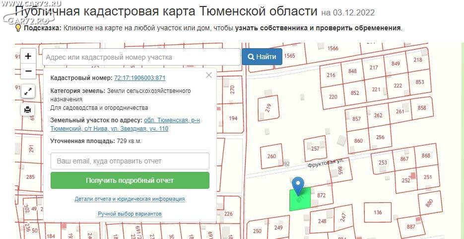

есть такие кто ещё неоформил дачный участок в собственность ?
до 1 марта 2022 это можно было сделать в упрощённом виде по п 2.7.Статьи 3 Федеральный закон от 25 октября 2001 г. N 137-ФЗ
но всё имеет свой срок , и ктото не особо расторопный. вот для таких ,
данный пункт продлили до 01.03.2031. Ориентироваться можно на Федеральный закон от 14.07.2022 N 312-ФЗ.
Блин узнал об этом только сейчас по прошествии почти 2 месяцев.
заявление с документами можно подать через МФЦ, я выбрал вариант госуслуги тюменской области( на обычных вроде не возможно)
заявление подано ,ждём результат.

fenix107 писал(а):сам не можешь что ли на кадастровой карте
конечно смотрел, Но данные рознятся. в интернете одно, в схеме кадастрового другое. Может и в департаменте, такое же. другое. У них там какая то своя, карта база. Может по платной подписке доступ.
Вопрос в том, почему по заявление Либо да либо Нет, без пояснений предложений. Только один вариант , переписывать.

Злой Чел писал(а):fenix107 писал(а):сам не можешь что ли на кадастровой карте
конечно смотрел, Но данные рознятся. в интернете одно, в схеме кадастрового другое. Может и в департаменте, такое же. другое. У них там какая то своя, карта база. Может по платной подписке доступ.![]()
Вопрос в том, почему по заявление Либо да либо Нет, без пояснений предложений. Только один вариант , переписывать.и по каждому новому заявление новый срок 2 недели.
Своя, карта база - она общая и бесплатная и в открытом доступе.
По Тюменскому району на сайте atmr.ru
https://atmr.ru/gsd/gradostroitelstvo/zemlepol/
По Тюмени чуть сложнее, но тоже всё можно найти.
