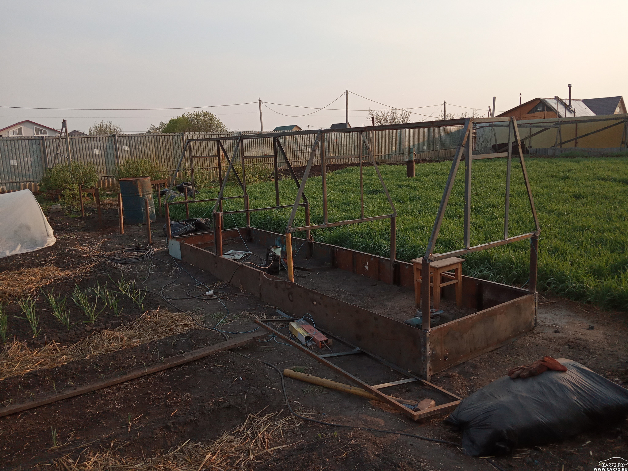

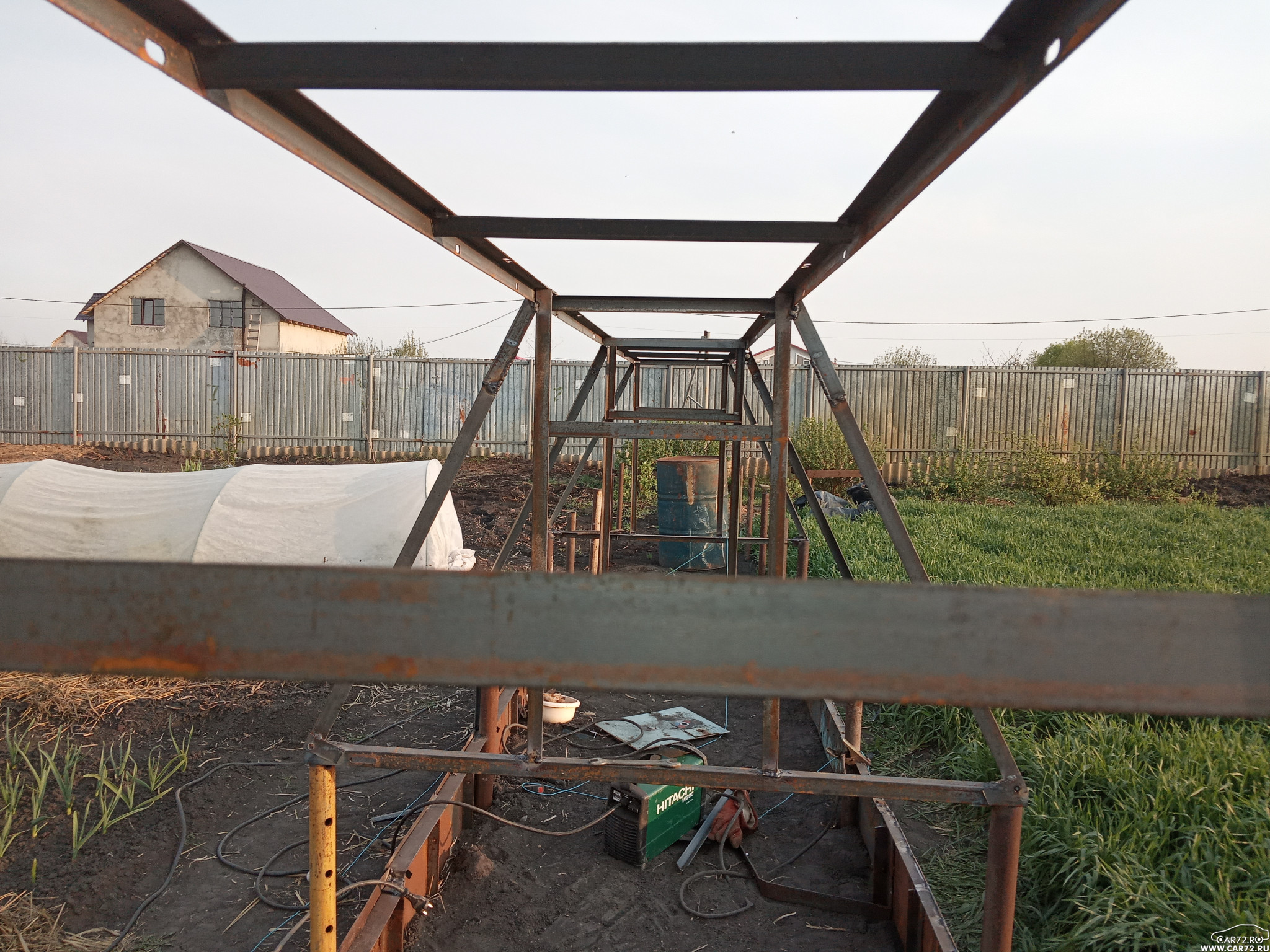

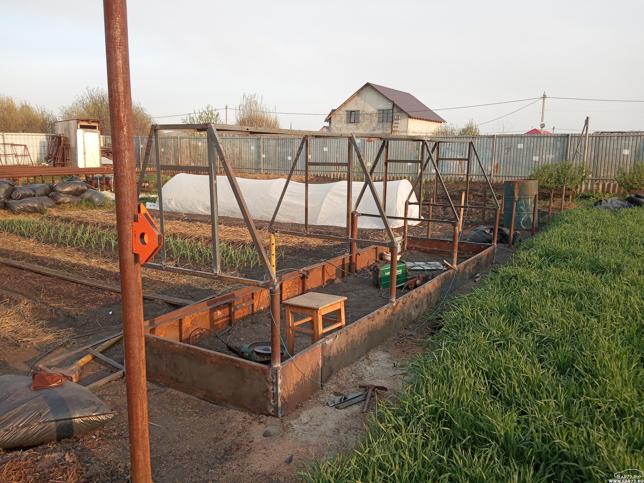

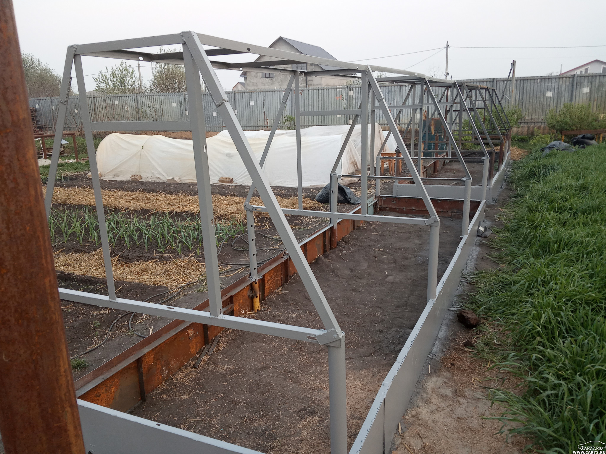

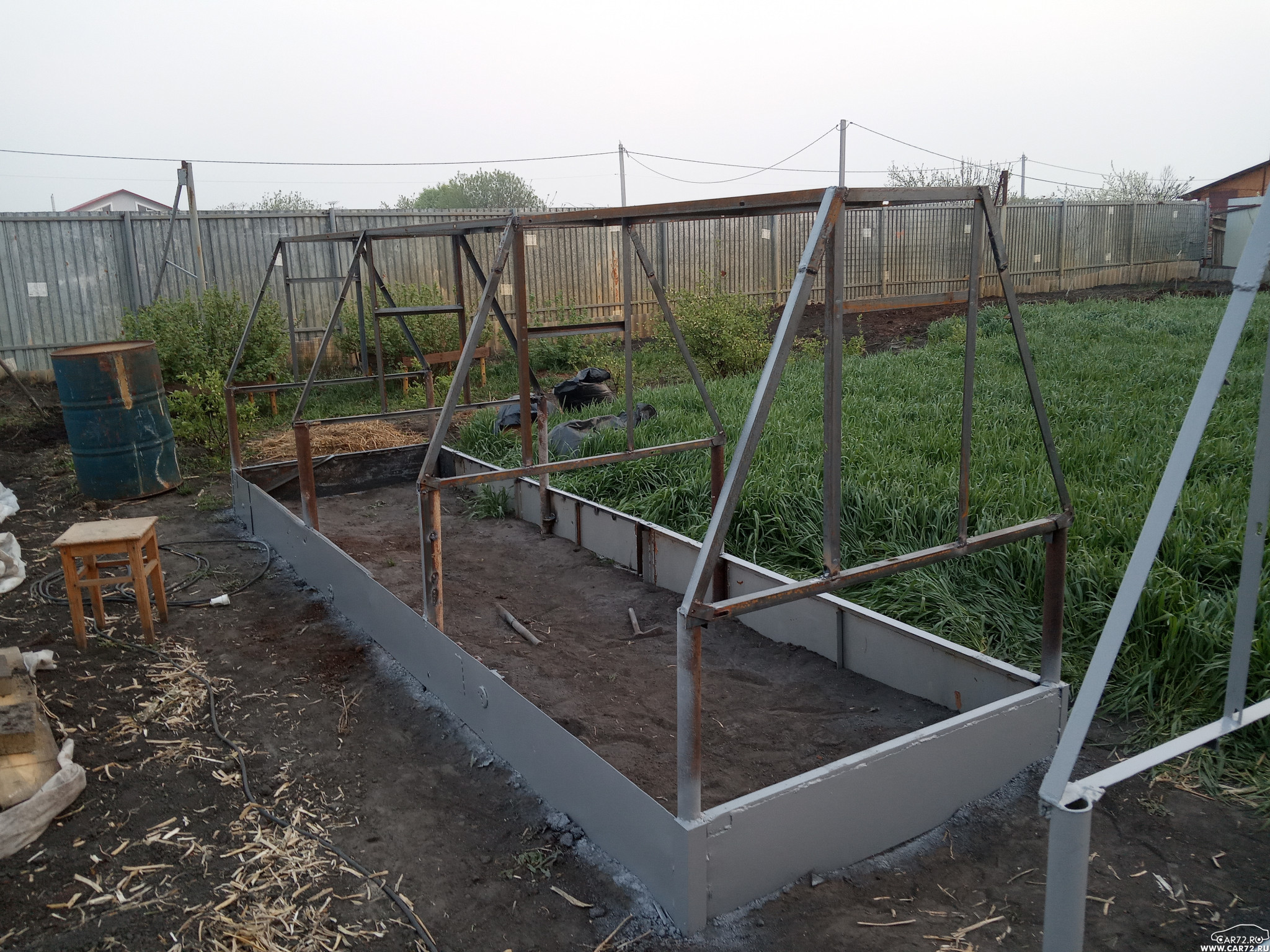

Сделал парник "Перчик" (№1, №2).
Жена озадачила сделать парник. Размер нужен был 8 метров, всяко разно прикинул, тяжело будет потом обслуживать и разделил парник на два.
Получилось два парника с размерами 1.2х4.5х1.6.
Решил основание сделать из металла, что бы доски не гнили.
По планам было ради экономии времени купить готовые дуги из профиля 20х20.
Нашел объявление на авито "продаются дуги для теплиц, парников, выполним по размерам заказчика".
Приехал, а там дуги шириной 1.05. "Мастеру" говорю перекатаешь на 1.2, на что мне ответили - "Мы умеем катать только 1.05, если надо 1.2 ты немного сам разогни" :-D
В общем забил. Не получилось схитрить.
Сколько фоток в интернете пересмотрел, все ни как не мог определиться с типом парника.
Двухскатка, надо потом придумывать крепеж, что бы укрывной не скатывался.
В итоге где то случайно попалась фотка, на вроде трапеции, показалось логичной.
Из материала были трубы метра по 1.5, сверху оставалось 0,8, остальное заколотил.
Основание сделал из металлических дверей (какие то бесплатно достались, какие то на авито давно и не правда по 500 руб покупал)
Уголок 20х20 - купил на авито обрешетку для мопедов, общая цена составила 1.5 руб, по факту даже еще осталось.
А сверху хочу доской закрыть, по планам хватит 3 доски по 0,12.
Думал про шифер плоский, но как нынче грунты ходили, ...
Перчик №2 уже приловчился, по времени получилось за 2 дня сделать, даже успел еще покрасить перчик №1.
Всего по времени ушло 5 дней.
1 день - пили трубы, заколачивал, выставлял по уровню.
2, 3 день - Перчик №1
4, 5 день - Перчик №2
