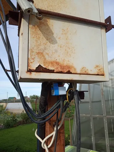

как то все руки не доходили, а тут на озоне случайно увидел фотореле FR-01 6А IP44 REV 26987 8
https://www.ozon.ru/product/fotorele-fr-01-6a-ip44-rev-26987-8-173492368/
Поставил на уличный фонарь. Вчера проверил - вроде бы все работает. Установил под ящик распределительный, что бы датчик не видел фонарь.

stetor писал(а):Поставил на уличный фонарь. Вчера проверил - вроде бы все работает. Установил под ящик распределительный, что бы датчик не видел фонарь.
зимой не работают, замерзают у них мозги, всякие пробовал)) но такое не брал, может у тебя все получится

Сообщение stetor » 30 июл 2021, 08:28
Нашел во всех инструментах его еще дешевле чем в озоне
По тех.характеристикам говорят
Рабочая температура (°С) от -25 до +40
Да мне самое главное летом.

Сообщение Tyumen_Men » 30 июл 2021, 08:35
у меня на работке не первый год работают..... да и в деревне уже года 3-4 точна пашут :up:
