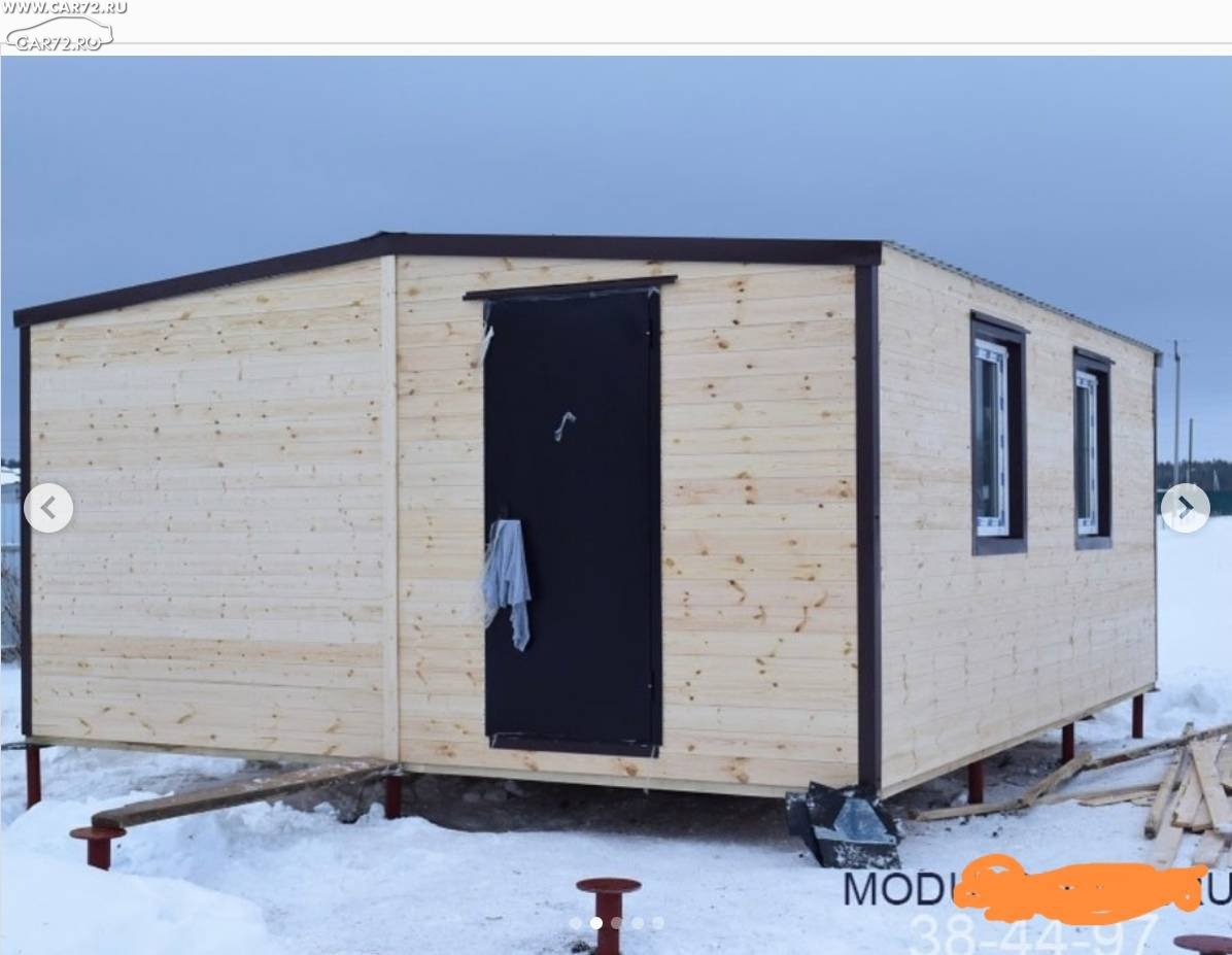

Добрый день, подскажите кто-нибудь ставил на даче модульный дом , интересуют реальные отзывы, плюсы и минусы

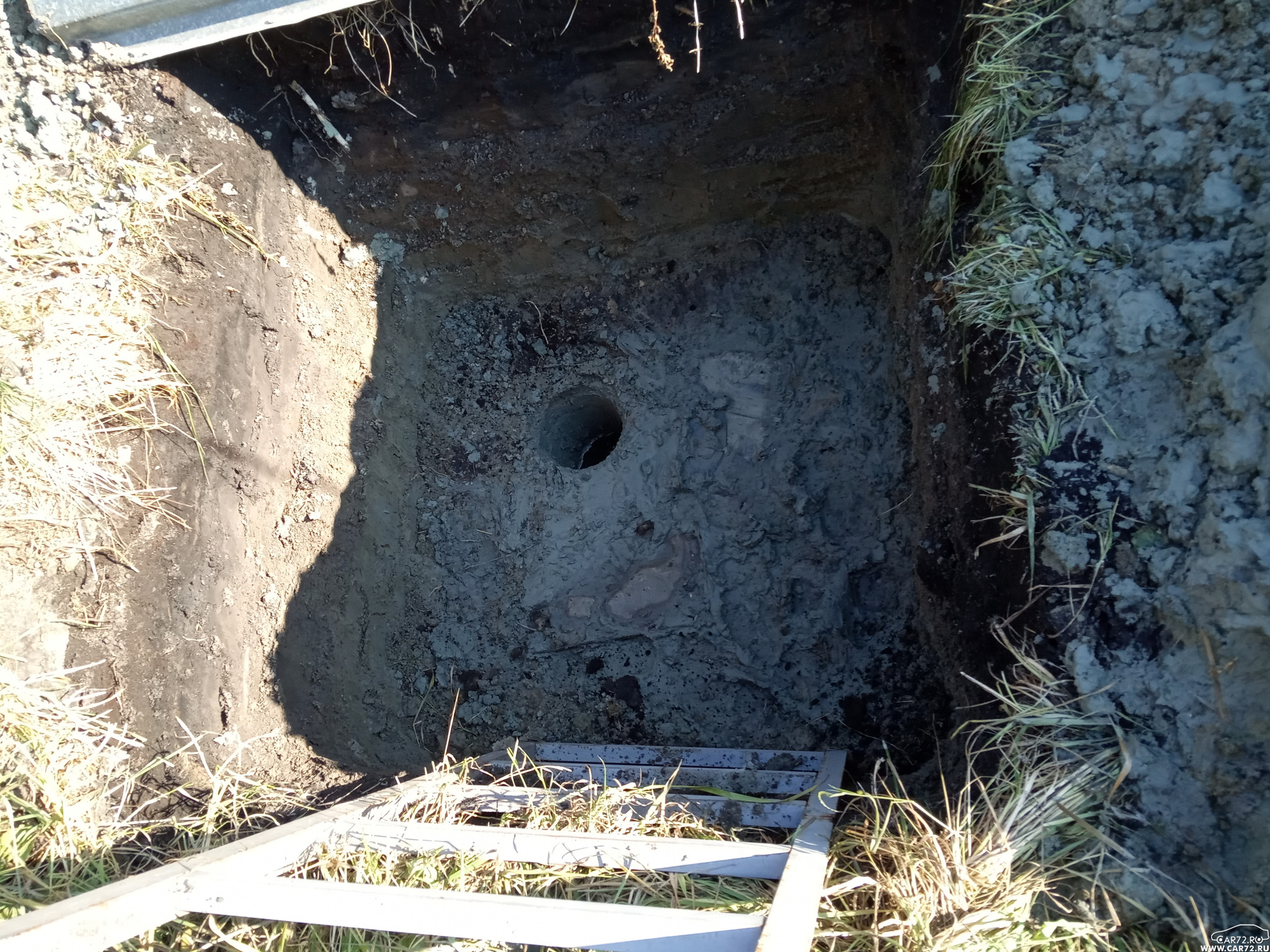

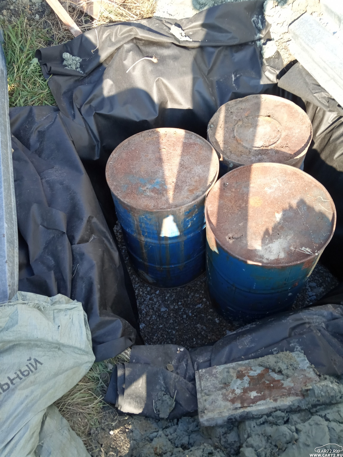

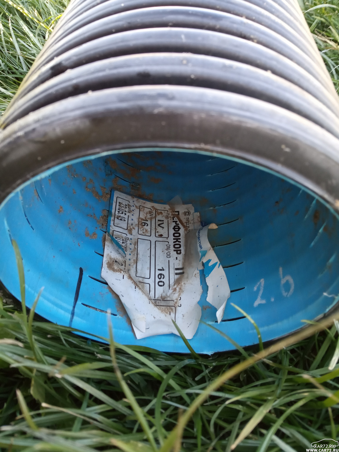

Небольшой отчетик по сливной яме.
Нашел трубу корсис 160
В леруа купил геотекстиль, правда только 75 нашел, но на трубе его получилось слоя 3.
Три трубы, одна 2.4 и две 2.6
Выкопал яму 1.4х1.4 и глубиной 1 м, правда это самая низкая точка получается на участке. Перед этим жена от туда на штык лопаты землю куда то снимала, поэтому глубину можно сказать 1.25.
И пробурил 3 скважины на 200, глубиной 1.7. На последнем витке прямо чувствовалось, что пробили глину и дошли до плывуна. (USA когда скважину бурил, так и сказал, что у меня от 0 до -3.0 - глина песочек, а потом начинается плывун)
Установил трубы и в них засыпал по ведру щебня фракции 5-20.
Ну и возле скважин, тоже этим же щебнем. Правда не мог найти этого щебня, пришлось покупать 500 кг в мешках.
Дальше уложил по стенкам геотекстиль (если честно, там откровенная глина была, поэтому геотекстиль больше наверное для красоты) и дно ямы засыпал см на 20 щебнем 20-40 и заклинивал фракцией 5-20.
Закрыл старыми бочками и подумал ... есть рядом свободное место для смотрового колодца.
Вот сейчас хочу его прикупить и тогда уже окончательно щебнем засыпать.

DolceVita, да тот же вагончик, которых на любой стройки ...
Чем качественнее сделан, тем теплее.
Из плюсов - быстро.
Из минусов - только то что привезли, то и пользуй. За такие же деньги наверное легче себе построить то что ты хочешь.
В "хорошие" времена, где сейчас дно бочек - уровень грунтовых вод.
Поэтому смотровой хочу, что бы был выше см на 60 от уровня грунтовых (это где то получается метра 1.5 он должен быть) и уже трубы заводить в него.
Бочки служат как накопители (можно было и кольцо установить), только это уже дороже.
С верху планирую накрыть остатками геотекстиля, который сейчас по бокам сложен. Потом листы железа и уже засыпать грунтом.
Что бы только от смотрового люка хвостик остался.
Как то вот так.
Из плюсов - быстро.
