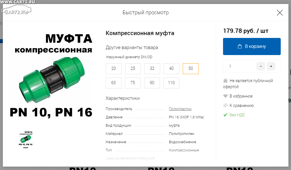

Coolybin писал(а):на стандартную ПНД d50
1. На эту трубу раструб канализационки просто напяливается без проблем.
2. Можно взять компрессионную муфту на 50, для соединения труб из ПНД без сварки, обрезать нах... раструб и собрать, либо трубу заменить на полипропилен 50, без армирования с самой тонкой стенкой, правда труба ПП идёт длиной 4 м, но можно запять муфтой или на компрессионку
Coolybin писал(а):там ПВХ и у них другой диаметр снаружи.
у труб наружный диаметр, они одинаковые :-D

Сообщение nemo » 29 янв 2022, 20:19
Coolybin, в муфте буртик разделительный, его лучше на токарке расточить до внутреннего диаметра 47 мм, чтоб не торчал.
Mobilis in mobili.
Orbis ex nihil.

Сообщение Coolybin » 29 янв 2022, 21:08
nemo писал(а):nemo, Coolybin, в муфте буртик разделительный, его лучше на токарке расточить до внутреннего диаметра 47 мм, чтоб не торчал.
с какой целью?

Сообщение nemo » 29 янв 2022, 21:27
Coolybin писал(а):с какой целью?
У тебя, ж каналья :-D Ступеньки не будет.

Сообщение Coolybin » 29 янв 2022, 22:12
nemo, а, понял. Почти. Руками пощупаю.
