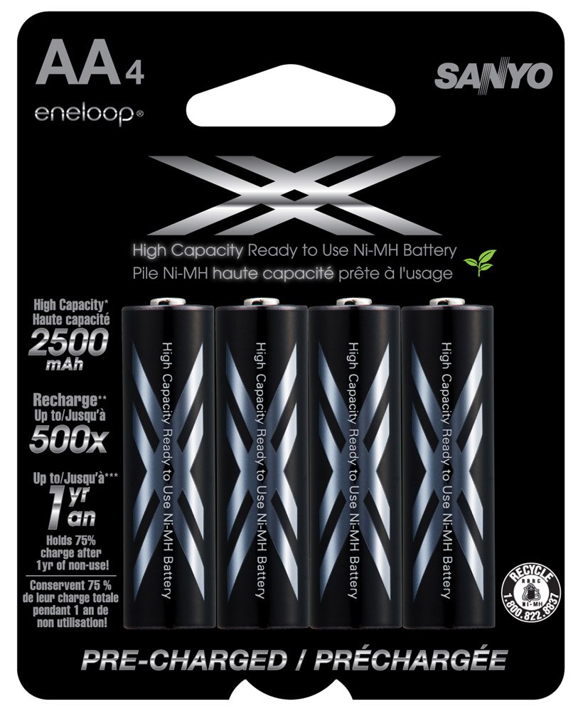

Лично я использую в своей фототехнике Sanyo Eneloop XX 4 поколения - low self-discharge NiMH аккумуляторы (т.е. с низким уровнем саморазряда - в год примерно 10% разряда) + хороший стартовый ток, что актуально для фотовспышек.
Традиционные Ni-MH аккумуляторы после прекращения зарядки теряют 20% в течение первых суток и 1-4% каждые последующие сутки.
После этих аккумуляторов я вообще перестал смотреть на батарейки других марок.
https://ru.*/wiki/Eneloop

Pipon, Не видела таких в продаже.Где-то заказывать надо?

new_Oksya, в продаже в Тюмени нет, только на заказ

wovan, физику не обманешь :) больше чем 2600 покупать смысла нет. Энелупы - самые ок акумы.
