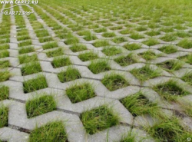

ну можно и сие замоднявить
https://leroymerlin.ru/product/reshetka-gazonnaya-70x40x3-2-sm-13201477/
но можно опять же на блошинке спросить георешетку в нарезку по сечению ..видел я тама коло барабинских баз которая --левша
али вот ваще 95р метр
Материал: полиэтилен
Кол-во в упаковке: 14,78 м2
https://dornit-tyumen.ru/catalog/category/5/product/52

Григорьич,
мы у себя на даче вот такую решетку использовали:
http://altaregion.ru/catalog/dlya-prido ... -zelenaya/
Плюсы: исчезла грязь и вода, машина колеи не нарезает, красиво. Собирается удобно.
минусы: имхо, но дорого. за 1м2 получается 788р. Территория в 20 м2 выйдет в 15700р. а у нас у дома вообще две машины стоят, так итого более...

В общем по осени заказал МАЗ самого дешевого щебня (11 тонн где-то за 11 тыс руб с доставкой), песок был
Огородил старыми досками площадку, разбросал щебень. Использовал также старые железяки, чугунные плиты Весной купил 22 мешка цемента (где-то около 5 т.р. с доставкой и разгрузкой) и за 2 дня с помощью своей недорогой бетономешалки залил все слоем до 5 см (особенно в местах подвергающихся сильной нагрузке), в том числе и перед воротами. Использовал и плитку, оставлял круглые отверстия для цветов и травы, чтобы не выглядело как монолит
заодно доделал отмостку вокруг дома и пару дорожек
через несколько дней спокойно загонял свой а/м.
Выдержала машину с торфом, ЗИЛ с песком продавил, но легко поправил.
Не могу сказать, что красиво и ровно, но практично и чисто. Трава пробивается через специально оставленные отверстия и швы, так что как монолит не выглядит. Деревья, кусты и цветы по краям также сглаживают впечатление
Будет время облагорожу плиткой

Григорьич, пучить будет любое покрытие в Сибири ведь живём. Для себя сделал железобетонную площадку. Дёшево, долговечно и практично.

бетонная георешетка. можно даже самому сварганить.

а по теме , могу предложить, плитку, пластиковую, 30мм, потому что 15 это для пешеходных дорожек.
Товарищ сделал, ничего не пучит не выдавливает, было как то раз по весне подымало коробило, но вода ушла и снова всё ровно,
