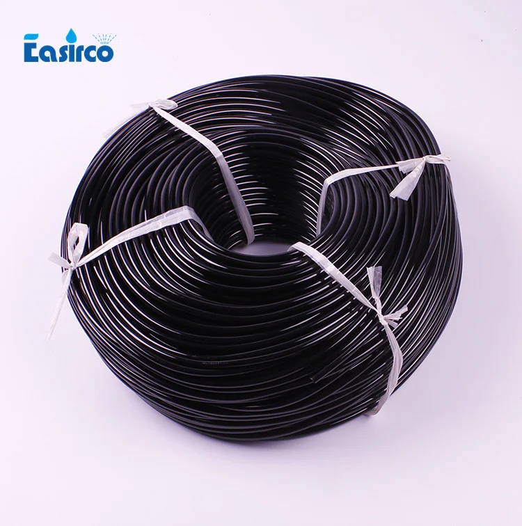

1. Капельницы 3/5 мм
2. пауки (4 выхода) 1/8'
3. Трубка 3/5 мм

К нарезанным трубкам подключил капельницы. Это самая тяжелая часть. Нужны сильные и крепкие пальцы, много терпения и спокойный характер))).

Coolybin писал(а):К нарезанным трубкам подключил капельницы. Это самая тяжелая часть. Нужны сильные и крепкие пальцы, много терпения и спокойный характер))).
Нужно либо прогреть трубки хорошенько на солнце, либо окунать в кипяток перед вставкой и никаких усилий и нервов не понадобится :D
