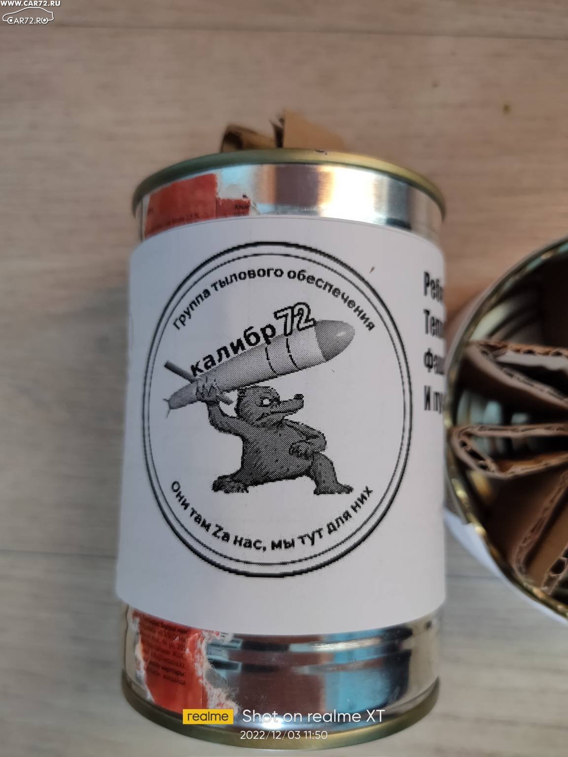

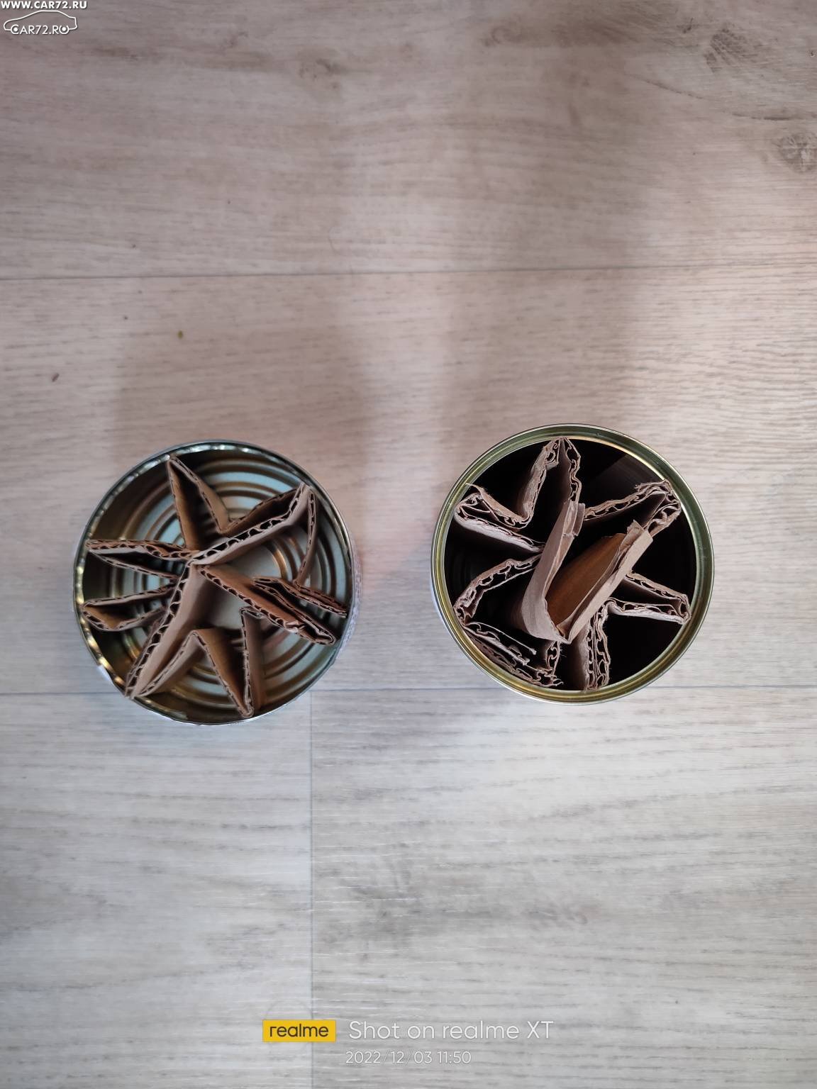

Принцип действия такой же, как и у простой свечи. Гофрокартон - это самый простой и бесплатный фитиль.В середине гофрокартон выполняет роль запала, даёт свече разгореться, а потом горит уже тот гофрокартон, который пропитан парафином. Существует несколько видов парафина, для нас подходят Т и П. У технического степень очистки хуже, чем у пищевого. Технический проигрывает пищевому парафину, но он самый дешёвый. Самый кошерный - это П-1, но он самый дорогой. Разжигается такая свеча элементарно, получается этакий мини костерок. Поставишь сверху банку тушёнки и разогревай. Главное ровно банку-свечку установить

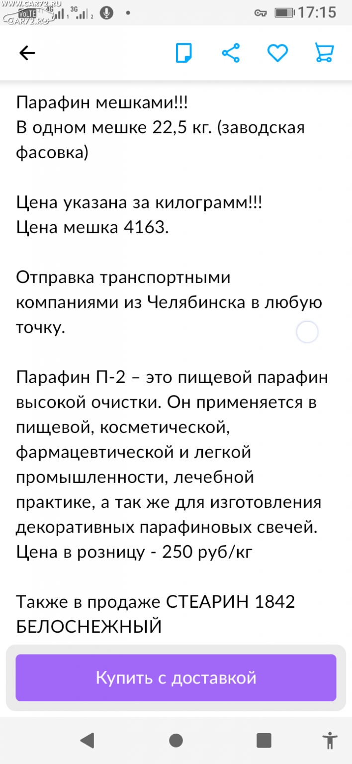

скорПИОНчик, вопрос по свечам - сколько выходит грубо одна свеча - по материалам?
Есть ли возможность повторно использовать? Раньше в детстве вроде как собирали и сами из старых огарков свечи делали.
Т.е. от куда интерес, если сравнивать свечу и баллончик газа, плюсы и минусы.

скорПИОНчик, я про то, что к примеру использовали свечу, в полевых условиях ее можно заново сделать?
Про себестоимость, плюс минус мешок. Я так понимаю самое дорогое это воск.
Минусы баллончика вижу только в том, что газ закончился и выкинул.
Если эту свечу можно повторно сделать, уже по месту, то я думаю это куда интереснее. Просто не всегда может получится добыть баллон с газом.

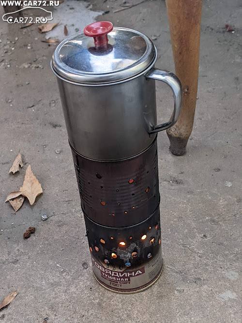

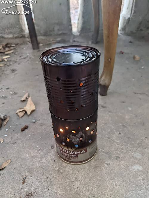

Всем доброго времени суток! Ребят, пишу из владивостока, тоже озадачился этой темой, но что-то у меня всё не получается, изначально хотел сделать такие банки, чтобы бойцам по минимуму на месте пришлось что-то с ними придумывать, то есть сразу с готовой подставкой под посуду. Тестовую банку залил на треть парафином на скрученный спиралью гофрокартон, сверху наделал отверстий. Пламя было прям очень неравномерное, мощными всполохами, плюс при попытке поставить сверху посуду всё сразу погасло с огромным количеством копоти. Вторая попытка, увеличил количество отверстий, сверху присандалил ещё одну банку для ограничения количества всполохов, причём нашёл ещё кружку идеально подходящую по размеру - вроде и греет, но коптит прям безбожно, думаю если использовать такое в блиндаже запросто можно угореть от углекислого газа. Парафин п2, покупал на озоне, гофрокартон из коробки от армейских сухпайков, без скотчей всяких. Возможно проблема в количестве картона, у меня его, кажется, заметно больше. Пожалуйста, подскажите, как у вас с задымлением, и как выглядит готовая залитая свеча? попробую в следующей попытке лить больше парафина, и класть меньше картона, что ли...
с конструкцией кстати обнаружилась небольшая проблема - край нижней банки чуть вгинается вовнутрь, плотно зажимая верхнюю банку (нужно, чтобы у них совпадали канты папа-мама, такие есть не на всех банках) - и держит прям хорошо, но после того, как разгорится, верхнюю часть так просто не снимешь, чтобы потушить, но вполне можно просто задуть через отверстия

в вайберис 500 руб
на авито забил, самая дешевая 200 руб
Григорьич писал(а):если в чурку три гвозля вбить
от вайбериса интереснее решение с пластинками

Сообщение дальневосточник » 06 дек 2022, 16:20
stetor писал(а):Изображение
в вайберис 500 руб
вот, отлично, хотел подобных устройств наделать, но чтобы конфорка была сразу частью банки, просто заливать её не до самого верху, а примерно на половину, и вторую половину перфорировать для вентиляции. Вообще смотрю тут очень маленький фитиль по сравнению с тем, что я накрутил

Сообщение скорПИОНчик » 06 дек 2022, 20:34
дальневосточник, Спираль считается самым простым, но самым неэффективным фитилем, самый лучший - звездочка, но и более муторный в изготовлении. Крест попроще.
По поводу разогрева - видимо диаметр кружки идеально совпал с диаметром банки и перекрыл весь кислород.
Блиндажная свеча за 500 выглядит конечно круто, не как наш колхоз, но стоимость, блин, кусается.
Готовую залитую свечку не додумались сфотать :roll: Сделаем в следующий раз. У нас парафин 4-5 мм. не доходит до края банки. Если банка сильно высокая, можно сделать несколько отверстий по верхнему краю банки. Парафин какой используете? Технический или пищевой? Технический имеет больше примесей, хуже очищен.

Конфорка из пластин - крутотень конечно, удобно. Но кто их делать будет? Я имел ввиду у нас. Есть энтузиасты? Опять же металл.

Сообщение дальневосточник » 07 дек 2022, 08:18
Спасибо за ответ!
скорПИОНчик писал(а):Спираль считается самым простым, но самым неэффективным фитилем, самый лучший - звездочка, но и более муторный в изготовлении
не знал, но если уж я заморочился сверлить банки дрелью, точно свернуть гофру звездой не составит труда.
тестовую дожёг до конца, осталось ещё полно гофры и на дне ни капли парафина. Очевидно, точно нужно изменять соотношение, попробую сегодня, опираясь на ваши фото. Парафин П2, пищевой
кружка перекрывает приток сверху, это да, но для этого и есть вторая банка с кучей отверстий, служащая в роли конфорки\радиатора, причём следующую буду сверлить ещё больше и крупнее
Сегодня придёт пакет со стеарином, попробую ещё замешать в пропорции 1/4, вроде должно с ним гореть медленнее и стабильнее

дальневосточник писал(а):тестовую дожёг до конца, осталось ещё полно гофры и на дне ни капли парафина
Т.е. парафин тоже выгорает. Один ответ получен.
