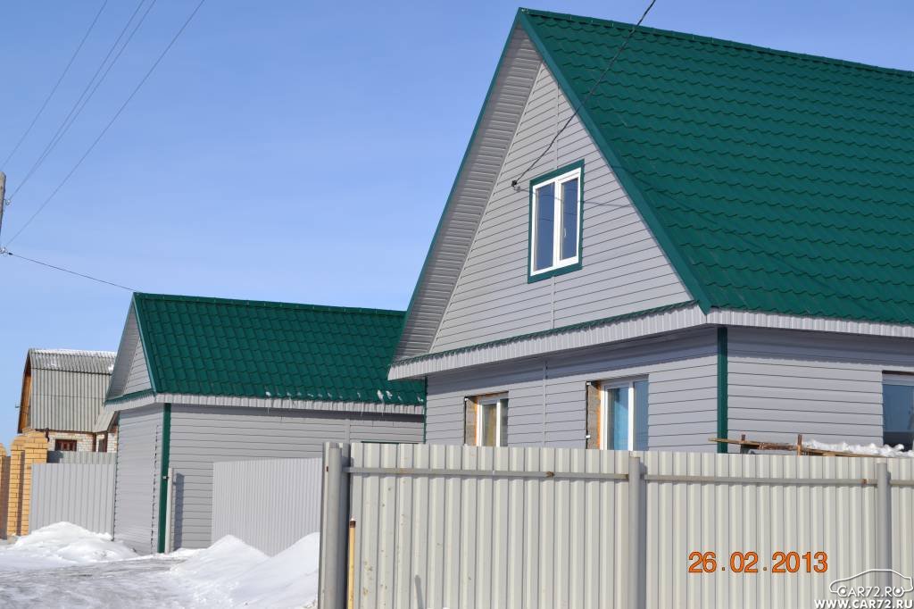

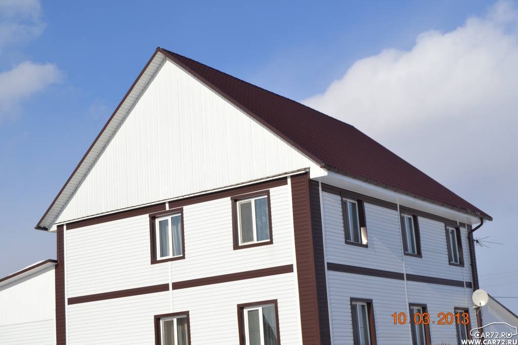

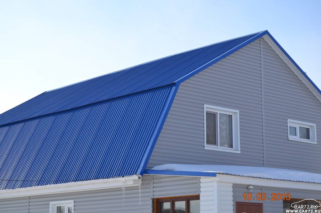

999-409 зовут Владимир. Специализируется на фасадах не первый год, бригада русская, берут за работу не дорого. Консультирует по тел. в любое время, если надо подъедет к вам.
У меня сохранилось несколько фоток с его работами.
