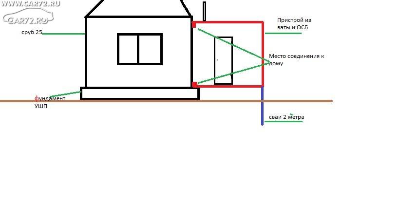

ребят, а про фундамент то,что? Самое дешевое пока нашел самому вкручивать сваю, или копать и делать кладку. в пристрое будут ,ктел тт,дровишек немного для прехвата,инвертарь садовый,и колеса с мелочами от авто.

Дми писал(а):ребят, а про фундамент то,что?
не гонялся бы ты поп за дешевизною (с)
фундамент это основа, и потом просто так ее не переделаешь, думай, читай форумы, спроси у соседей (если есть) может кто делал недавно свежий фундамент, может что и расскажут

Дми, Отпили от бревна четыре чурбана. Поставь по углам да и все.

Дми писал(а):ребят, а про фундамент то,что? Самое дешевое пока нашел самому вкручивать сваю, или копать и делать кладку. в пристрое будут ,ктел тт,дровишек немного для прехвата,инвертарь садовый,и колеса с мелочами от авто.
2 года назад выполнил фундамент под хозпостройку 5х9 : забил стальные трубы ф76 длиной метр (см 10 торчала из земли) и вокруг залил бетонные оголовки 15х15х15см. 2 зимы перезимовал сарай. Грунты - тугопластичные суглинки

[quote="Дми"]ребят, а про фундамент то,что? Самое дешевое пока нашел самому вкручивать сваю, или копать и делать кладку. в пристрое будут ,ктел тт,дровишек немного для прехвата,инвертарь садовый,и колеса с мелочами от авто.[/quote
три года назад делал пристрой к дому 3х3 брусовой.под фундамент выкопал 3 ямы 20х20х120,между ними канава 30х40 и связал все решеткой из арматуры.получились столбики и лента между ними.залил бетоном.стоит нормально.не перекашивает зимой.но у нас земля тяжелая,немного черная сверху,а дальше глина

Самый простой и дешевый фундамент это из б/у автомобильных шин. Пристроил к дому 2 веранды, прошел год полет нормальный. А газ у меня в караснике висит газовый двухконтурный котел в санузле. Как то так.

Мы делали так. На штык примерно сняли земли, затем укладываешь покрышку и засыпаешь камнем или битым кирпичем, чтобы она вся была заполнена. Все покрышки выравниваешь. Затем сверху делаешь обвязку из бруса и поверх бруса уже настил. Фото могу на вайбер отправить, напиши в личку номер. Почему выбрали шину, потому как у нас сосны на участке, не хотелось портить корни. Можешь еше погуглить, фундамент из покрышек.

Сэкономьте на чем нибудь другом, но не на фундаменте. Можно конечно и как тут написали, ну на чурбаки, на покрышки..., но это если любишь играть в азартные игры, или очень богатый. Не правильно построенный дом, совсем не обязательно должен развалиться, но лично я экспериментировать не стал. Цена исправления ошибок всяко будет значительно дороже

Ладно решил вкручивать сваи. USA?да там почва очень влажная,буду песком сыпать,возможно с дорнитом. Теперь подскажите можно ли сделать так?Изображение
Т.Е. я не буду пристрой ставить на четыре сваи,а всего на две. Одна сторона будет на сваях,вторая на брусе который прикручен к стене дома. Пристрой 2 Х 3,из ваты и ОСБ обшитый,самое тяжелое это доска 150 и содержимое пристроя.

Лучше делать фундамент независмый на 4х сваях.. Поясню почему. Дом подполье теплое, будет пучить меньше, а под пристроем почва промерзнет чуть приподнимет. регулярно наблюдаю в деревне идущие на взлет или наоборот отходящие в сторону холодные веранды :eek:

USA писал(а):Лучше делать фундамент независмый на 4х сваях.. Поясню почему. Дом подполье теплое, будет пучить меньше, а под пристроем почва промерзнет чуть приподнимет. регулярно наблюдаю в деревне идущие на взлет или наоборот отходящие в сторону холодные веранды :eek:
Эммм, если я даже на 4 сваи поставлю,но у меня пристрой будет котельной. Четыре трубы полипропелена из пристроя в дом,т.е. их выгнет или порвет зимой-весной?

Дми писал(а):Эммм, если я даже на 4 сваи поставлю,но у меня пристрой будет котельной. Четыре трубы полипропелена из пристроя в дом,т.е. их выгнет или порвет зимой-весной?
надо делать ввод чтобы был свободный ход немного, те. наглухо не бетонировать их в стену а отверстие чуть больше и минватой вокруг заткнуть. Сопряжение двух помещений на разных фундаментах тот еще геморой :eek:

Мракор, да поставить то можно,дело в том,что это времянка,затем этот пристрой разбирается и на его месте ставится жилой пристрой на полноценном фундаменте.

Дми писал(а):затем этот пристрой разбирается и на его месте ставится жилой пристрой на полноценном фундаменте.
Ну и заливай этот полноценный фундамент. Четвертый угол временно на кирпичный столб.

Забиваю голову ерундой))) Решил короче я свою проблему. Посчитал на пристрой по деньгам и меня осенила мысль. Проще купить вагончик бытовку и поставить там котлы и все,что связано с водой. По цене так и выходит,а мороки меньше привезти выгрузить и подготовить площадку,думаю щебнем отсыпать. :smeh:
