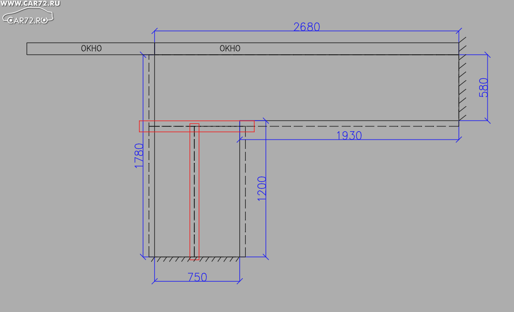

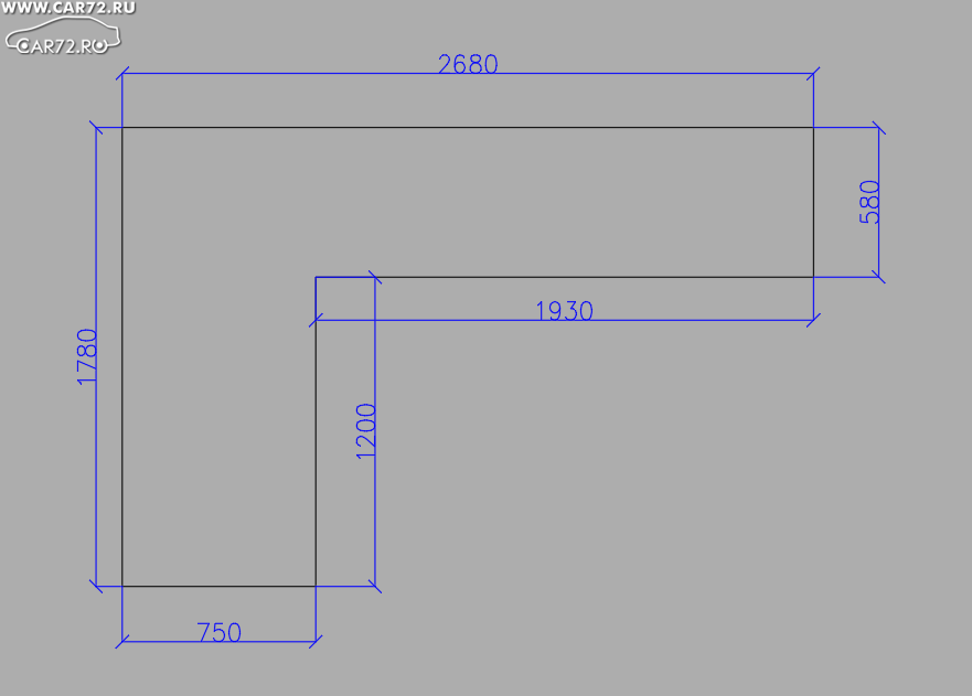

Есть плоскость подоконника 750 мм в ширине и 1960 мм по длинна, предполагается сделать барную стойку.
Всё это находиться у окна, вернее является частью подоконника между бывшим балконом и комнатой.
Вопрос нашёл пластиковый подоконник нужного цвета (Венге), но ширина максимум 600.
Предполагаю склеить два подоконника шириной 400 мм в размер, но шов между ними нужно чем то заделать/склеить/сварить.
Накладку не предлагать, она максимум 700 мм длинной и не смотрится.
У кого какой опыт есть в данном вопросе? или готовые решения? (клей/паяльник/мастера/фирмы)
Общий вид с размерами
По красным линиям нужно спаять/склеить швы, кто что подскажет?

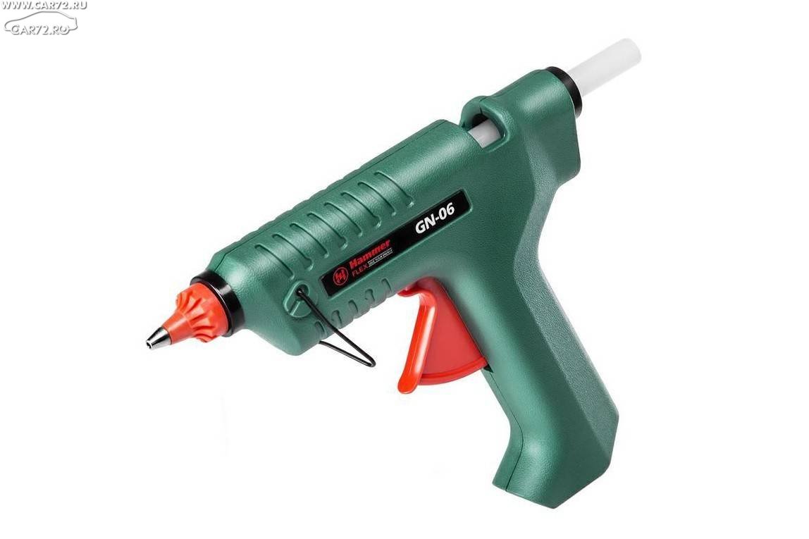

Bazil_V, Клеевой пистолет,мне кажется,оптимально.
Плавит заряжаемый столбик пластика и нагнетает в щель,там пластик застывает.
Потом можно обработать без труда.
