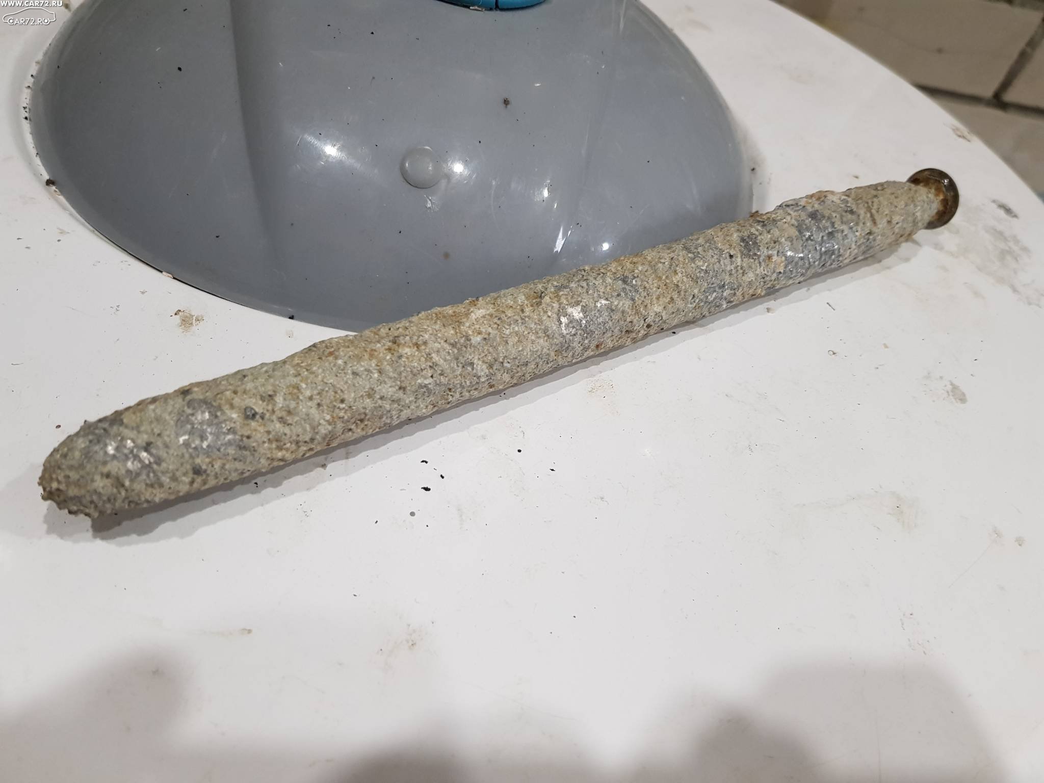

А я как-то прощёлкал вспышку. :cherep:
Потом такую болтяру доставали
Все стенки эмалированные в ржавчине.
На нержавейку менять наверно буду. :shock:

АНОД ( то что на фотке у oioi) нада менять в зависимости от интенсивности эксплуатации, но не реже одного раза в 2 года :up:
