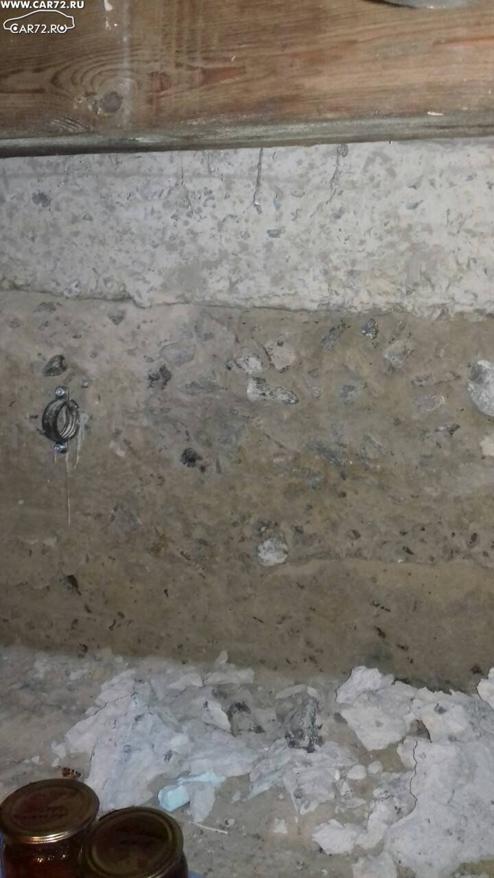

Есть дом в с.Червишево. Близкое прилегание грунтовых вод ....Со временам фундамент начал разрушаться от влажности. Кто может помочь советом как поступить в данной ситуации.

Если дом деревянный, то всё просто. Дом поднимаем домкратами и заливаем бетонные тумбы. Промежутки между ними заполняем блоками или кирпичем.
Поднимал себе два дома. Под один полностью бетонный фундамент подвели, на котором впоследствии новый дом построил.
Если дом каменный процедура похожая, за исключением того, что поднять его не получится. По частям старый фундамент заменяют новым.
Как именно делать в каждом конкретном случае решается на месте.

VicKing, фундамент какой? ленточный? столбчатый? блочный? свайный? Хоть фото выложи для начала

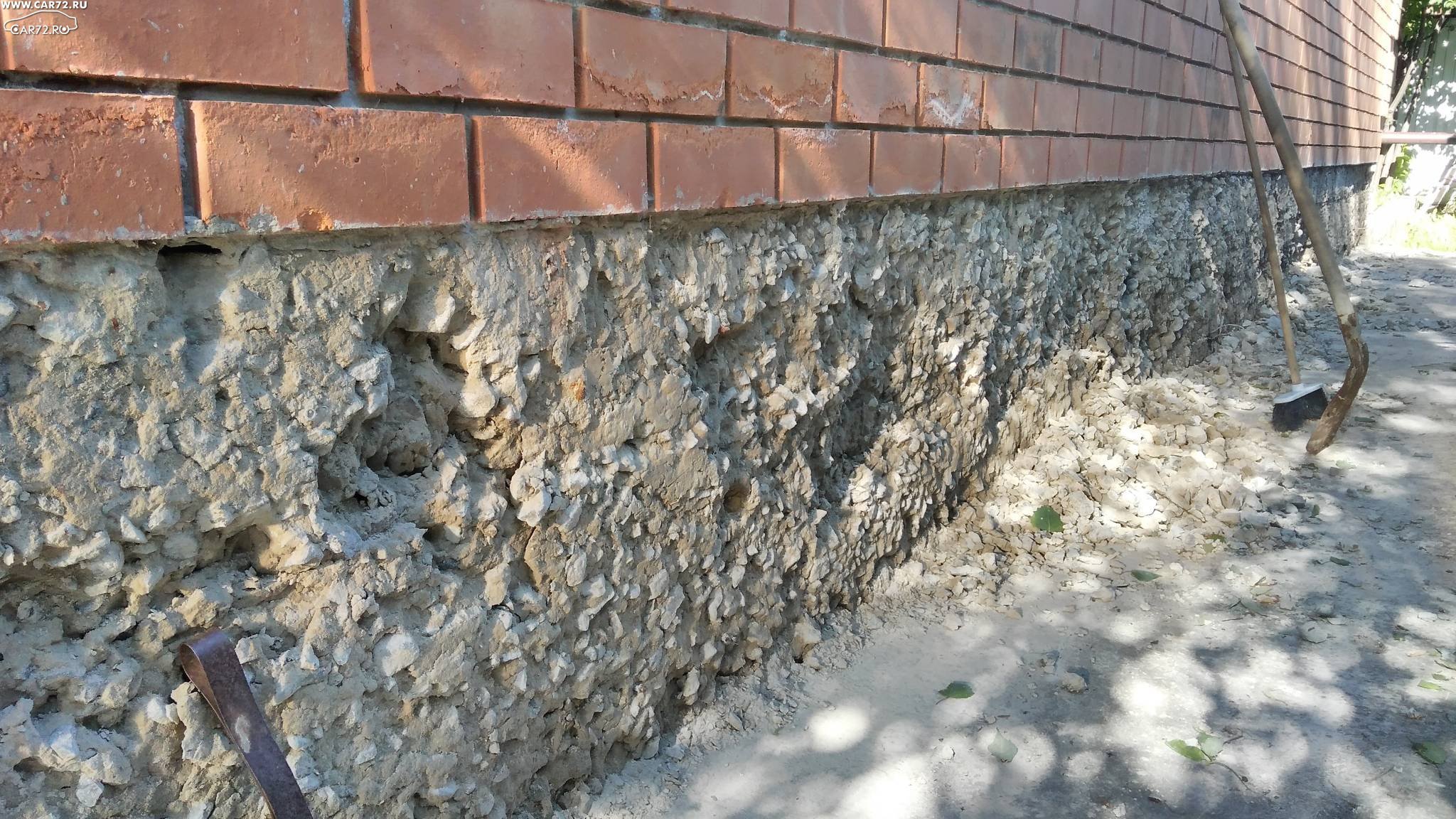

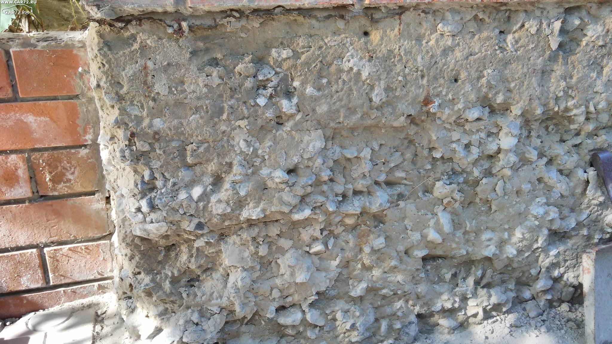

Сообщение VicKing » 09 июн 2019, 17:03
вот фотки.
советы будут какие нибудь?

Сообщение CJIOH » 09 июн 2019, 17:15
Советов три: 1 - если по стенам не пошли трещины и нет просадки фундамента, то заштукатурить фундамент и переодически повторять операцию. 2 - заштукатурить и сделать водопонижение, т.е. канавы, хотя смысла нет. 3- заменить фундамент, дорого. Как я понимаю сам бетон фундамента- говно, всмысле сами мешали раствор. Стены плесневеют снизу? Водосток сделан?

CJIOH писал(а):Советов три: 1 - если по стенам не пошли трещины и нет просадки фундамента, то заштукатурить фундамент и переодически повторять операцию. 2 - заштукатурить и сделать водопонижение, т.е. канавы, хотя смысла нет. 3- заменить фундамент, дорого. Как я понимаю сам бетон фундамента- говно, всмысле сами мешали раствор. Стены плесневеют снизу? Водосток сделан?
по первому пункту: трещин пока нет, что даст эта штукатурка?
заменить фундамент - дорого это сколько? хотя бы примерно

VicKing писал(а):заменить фундамент - дорого это сколько? хотя бы примерно
С деревяным домом проще-поддомкратил,выбил старый фудамент и заливай новый.
С кирпичным всё сложнее.
Нужно на участке 2м примерно выдолбить старый бетон и если есть нормальная внутри арматура.делать плавающую опалубку и заливать такими кусочками.
Если вместо нормальной арматуры всякие куски и железки-уже сложнее.
Исходя из трудоёмкости могут попросить двойную цену от заливки просто на голом месте фундамента.

Сообщение DrReset » 10 июн 2019, 19:56
VicKing писал(а):вот фотки.
Сделай ещё фото со стороны подвала.
Нарисуй план фундамента с размерами.
Что нибудь придумаем.

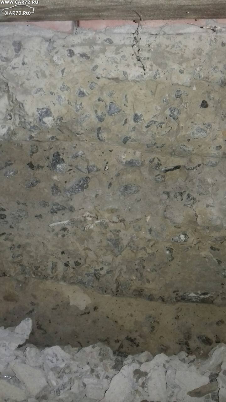

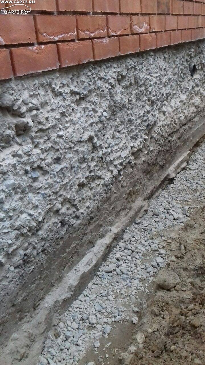

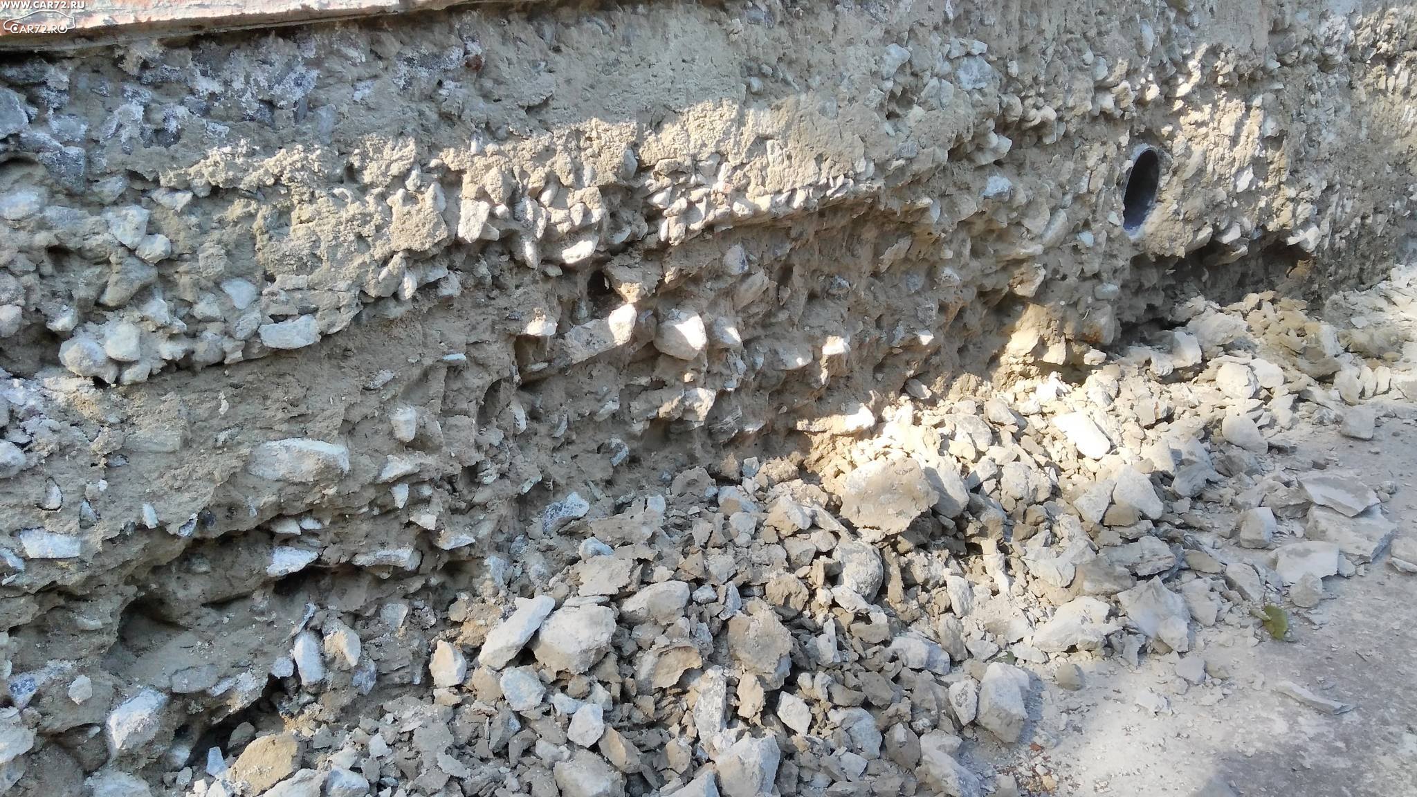

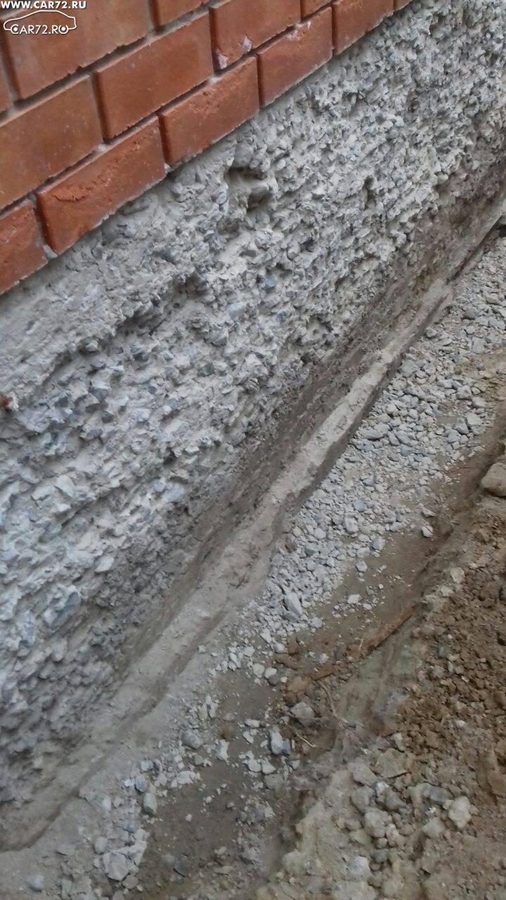

Сообщение VicKing » 19 июн 2019, 20:33
фото подвала
Отправлено спустя 4 минуты 38 секунд:
фото снаружи
