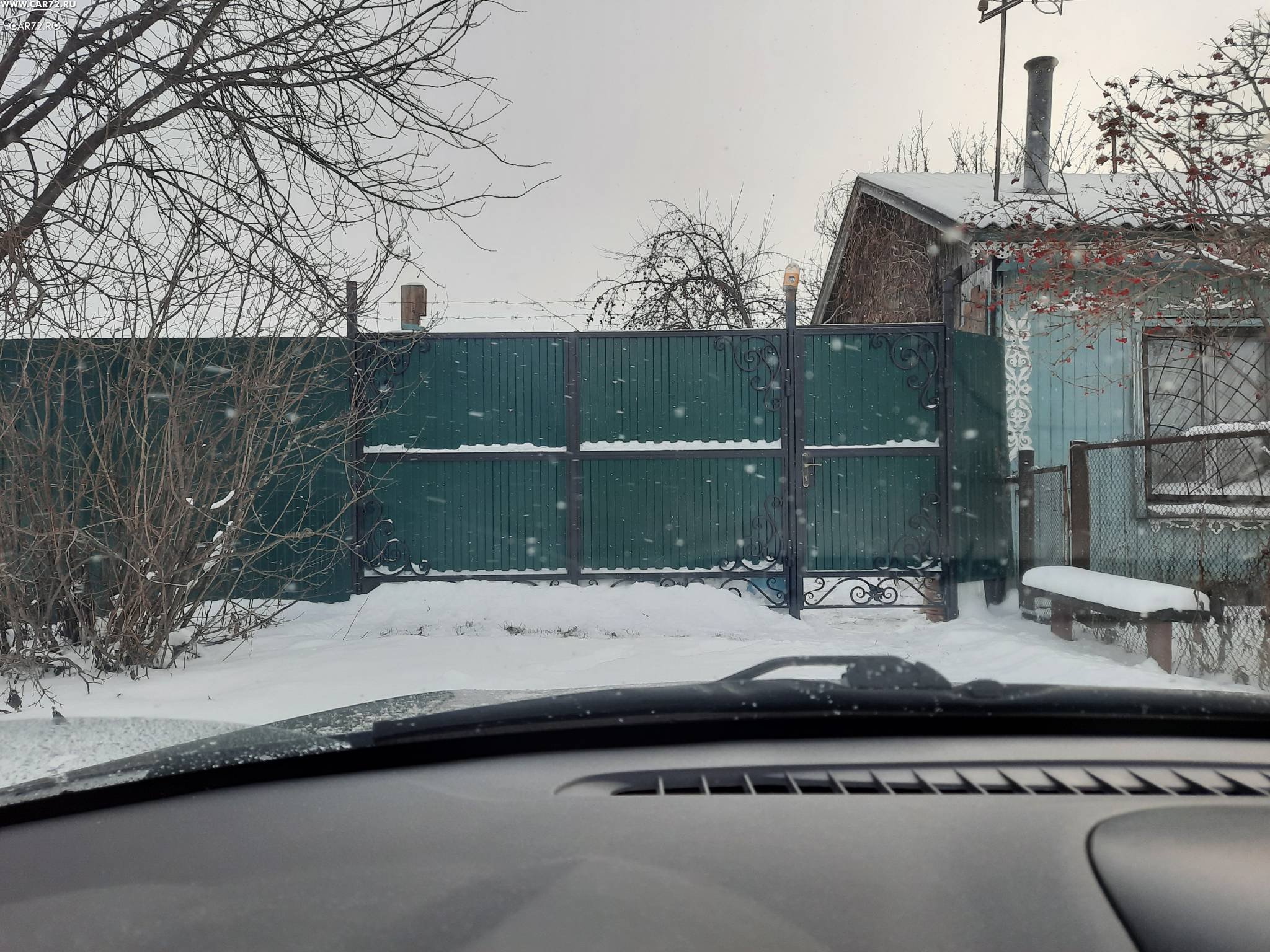

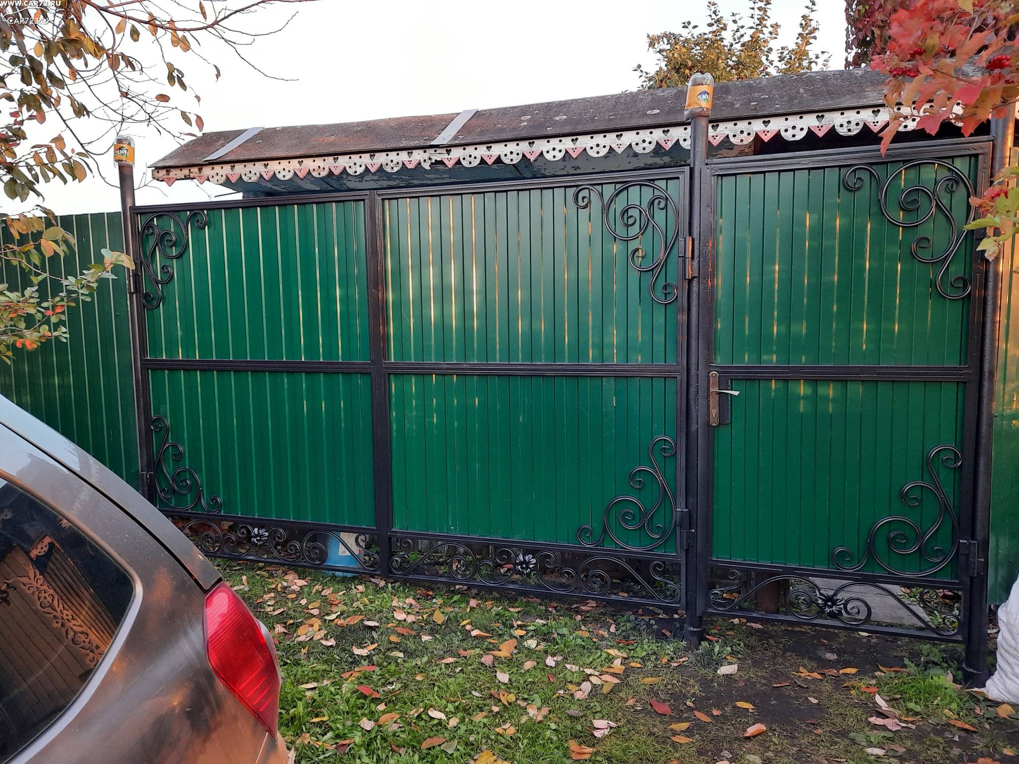

infern0 писал(а):Летом тоже заборчик сварганил и ворота заодно новыеИзображениеИзображение
мне кажется или у тебя на правой фотке над воротами колючая проволока?
