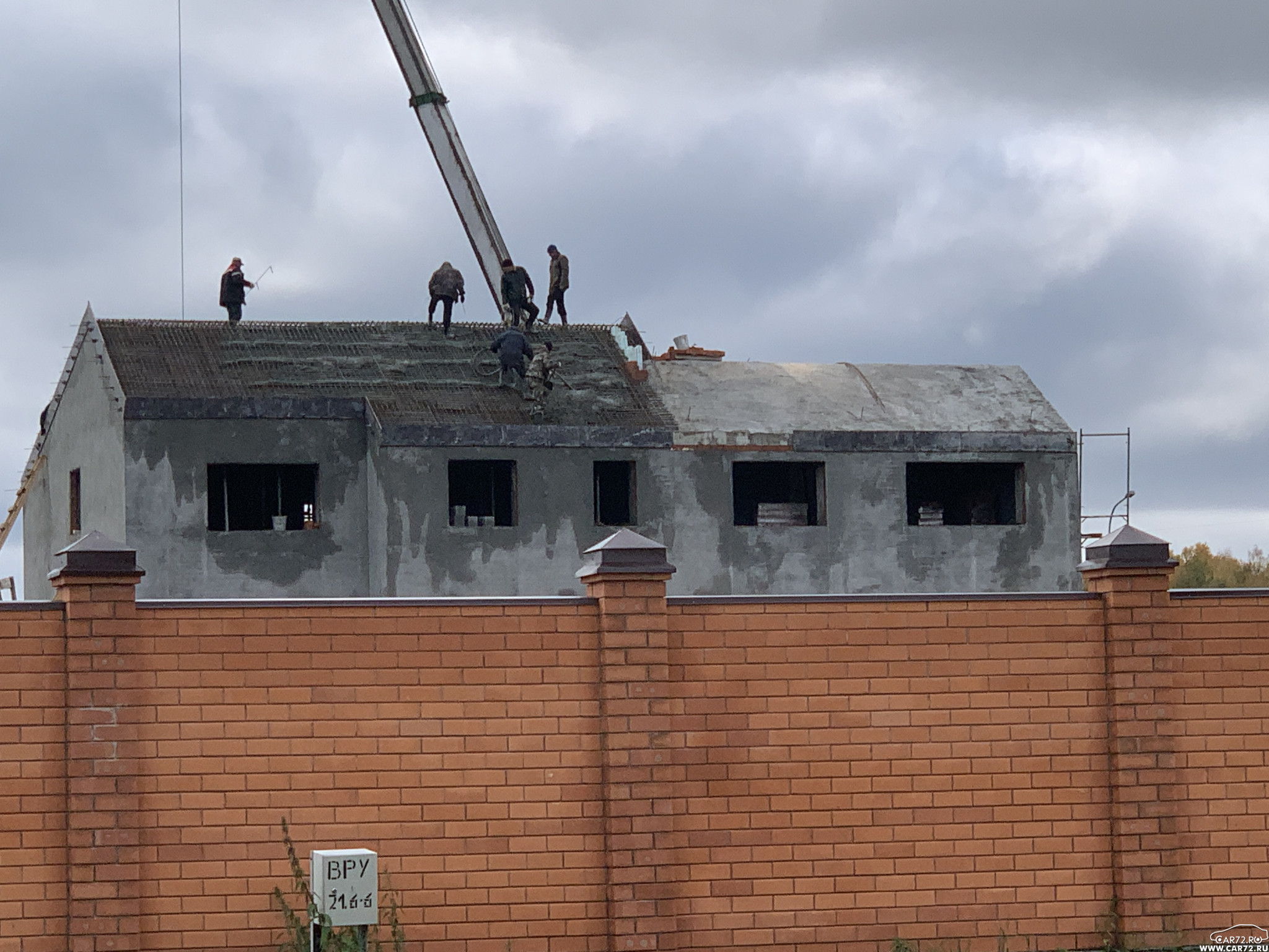

тут недавно проезжал и наблюдал, как бетон заливали на кровлю. зачем?
хреново значит твоему знакомому утеплили стены.

Drdiesel, это где такое с крышей делают?
Не останавливался? Интересно что за метод такой...

bobhot это по осени в Комарова заснял. стройка за большим длинным забором с охраной.

bobhot писал(а):Drdiesel, это где такое с крышей делают?
Ж.К. Вознесенский, тоже скатную крышу из железобетона льют...- bobhot
