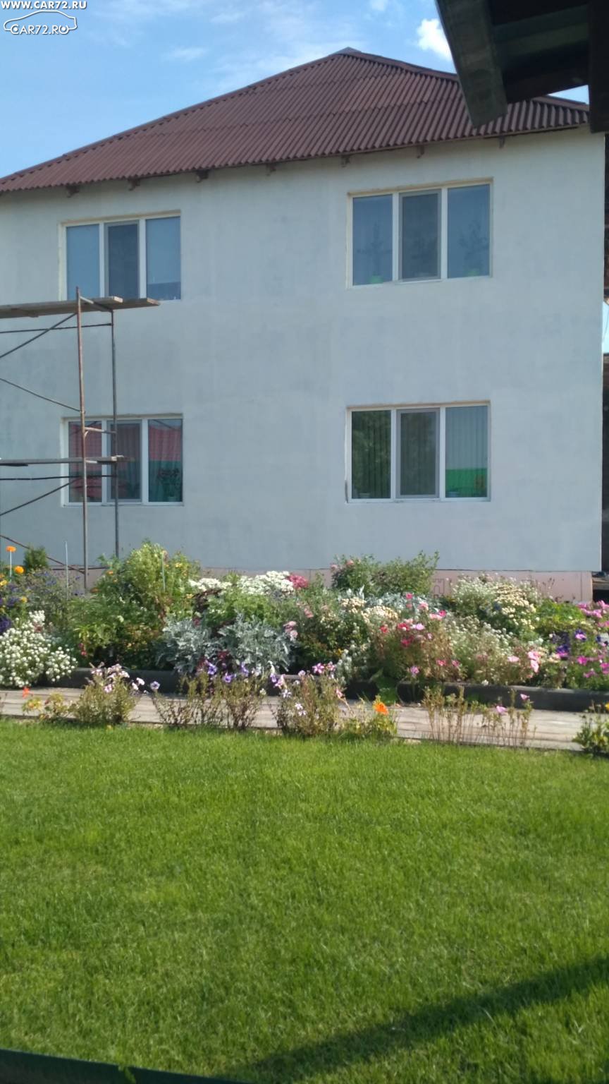

Что именно тебе по вещать?
Керамзитоблок трёхсотый, два полноценных этажа,шатровая крыша..... :)

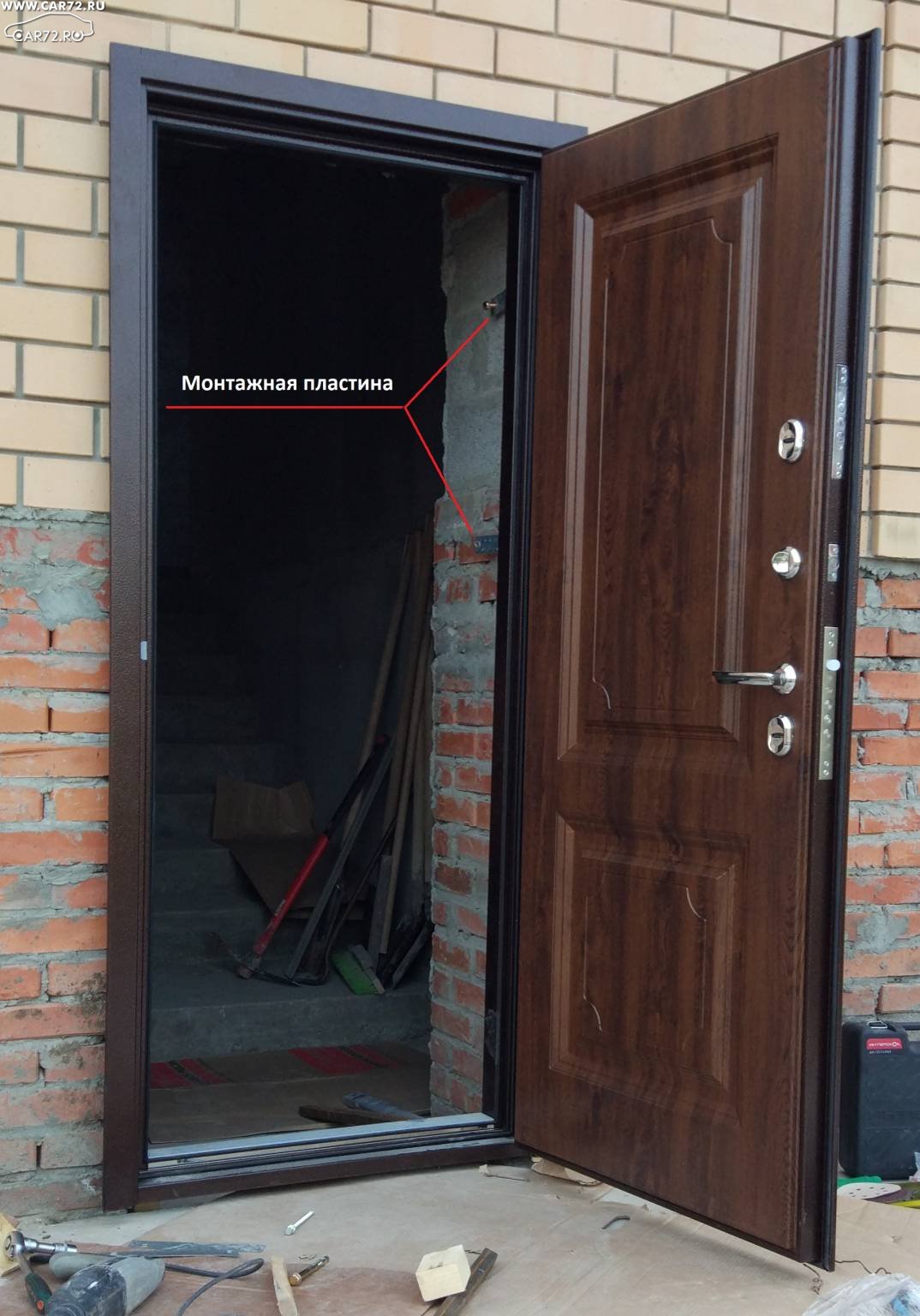

bobhot, или кто еще с домами из поревита. Какие входные дери ставили? Из дома сразу на улицу....

CRAZY писал(а):кто еще с домами из поревита. Какие входные дери ставили? Из дома сразу на улицу....
Необязательно с поревитом. Дом кирпич/утеплитель/керамзит. У меня главный вход: Торекс, Снегирь 45, второй выход: Торекс, Снегирь 20. Установлены в проём из лицевого кирпича. Зимой, не продуваются, не обмораживаются.

nemo писал(а):Необязательно с поревитом. Дом кирпич/утеплитель/керамзит. У меня главный вход: Торекс, Снегирь 45, второй выход: Торекс, Снегирь 20. Установлены в проём из лицевого кирпича. Зимой, не продуваются, не обмораживаются.
Спасибо Да интересует, как крепятся нормально ли поревит выдерживает такие двери.

CRAZY писал(а):как крепятся нормально ли поревит выдерживает такие двери
Керамзит, от поревита, далеко не ушёл. Я ставил на монтажные пластины. К пластине приварил гайки М10, и болтами с внутренним шестигранником прикрутил к двери. Анкер использовал на 12х240. В твоём случае, пластину, нужно брать пошире, 100 мм., и крепить в поревит на химический анкер, в 2 места (схема крепления треугольник получилась), примерно по середине блока, желательно в районе шва.
Я почему, отказался дом строить из поревита, так как, что в доме повесить на стену, без химических анкеров и танцев с бубном, ничего не сделаешь, и перекрывал весь дом плитами жб. А так, то тёплые дома. У соседей, дом, по площади, примерно, как у нас, но расход газа меньше, на квадрат площади меньше.

czk писал(а):smoljan,
Фото дома можно, чтоб понимание было, о чем разговор.
Если Вам что то это подскажет...

а что даюит эти пластины? дальше от края крепление? на фото пластины в кирпич закручены? нижняя

Lock писал(а):а что даюит эти пластины? дальше от края крепление? на фото пластины в кирпич закручены? нижняя
Дело в том, что, монтажные отверстия в дверной коробке, расположены, в 25-40 мм., от края. У современных входных металлических дверей, Наличник сделан, заодно с коробкой, и "провалить" дверь в проём поглубже не получиться, если только специально проём не сделать ступенчатый. А крепить в край, облицовочного кирпича, блоков из поревита, керамзита, через монтажные отверстия, затея неблагодарная, можно, просто край проёма "вывалить" при забивке/затяжке анкеров. Поэтому, и используют монтажные пластины, что бы сделать закрепление подальше от края. Ещё плюс пластин, выставить дверь легче по проёму.
У меня цокольная часть над грунтом, из полнотелого красного кирпича выложена.
