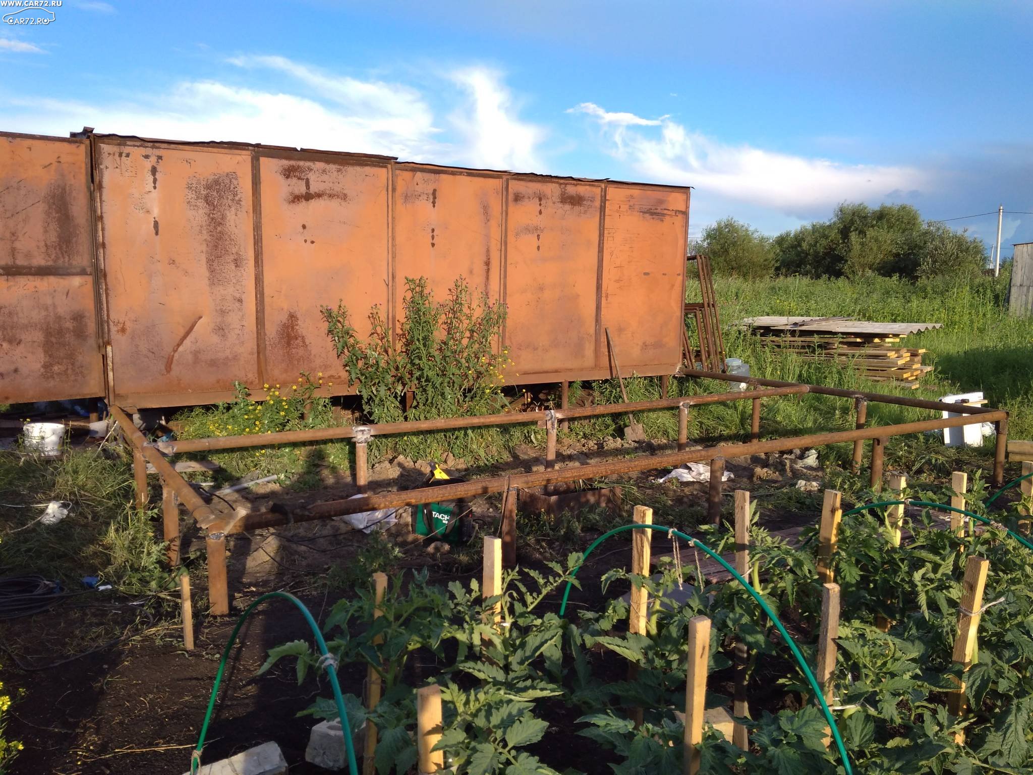

stetor, У меня нет ростверка.
Так вот выглядит,уже можно нижний пояс класть.
Осим хаим! :)

Сообщение stetor » 22 май 2019, 16:16
Григорьич, швеллер и выступает в роли ростверга. Он и распределяет равномерно нагрузку на каждую сваю.
Я так же сделал, только опять же из чего попалось под руку. Труба 73 НКТ.
У тебя и получился фундамент ТИСЭ, только в своем исполнении. Принцип тот же.
Плюс такого фундамента, что его можно оставить на зиму не загруженным. Пучинить по сути тут и не чего.
