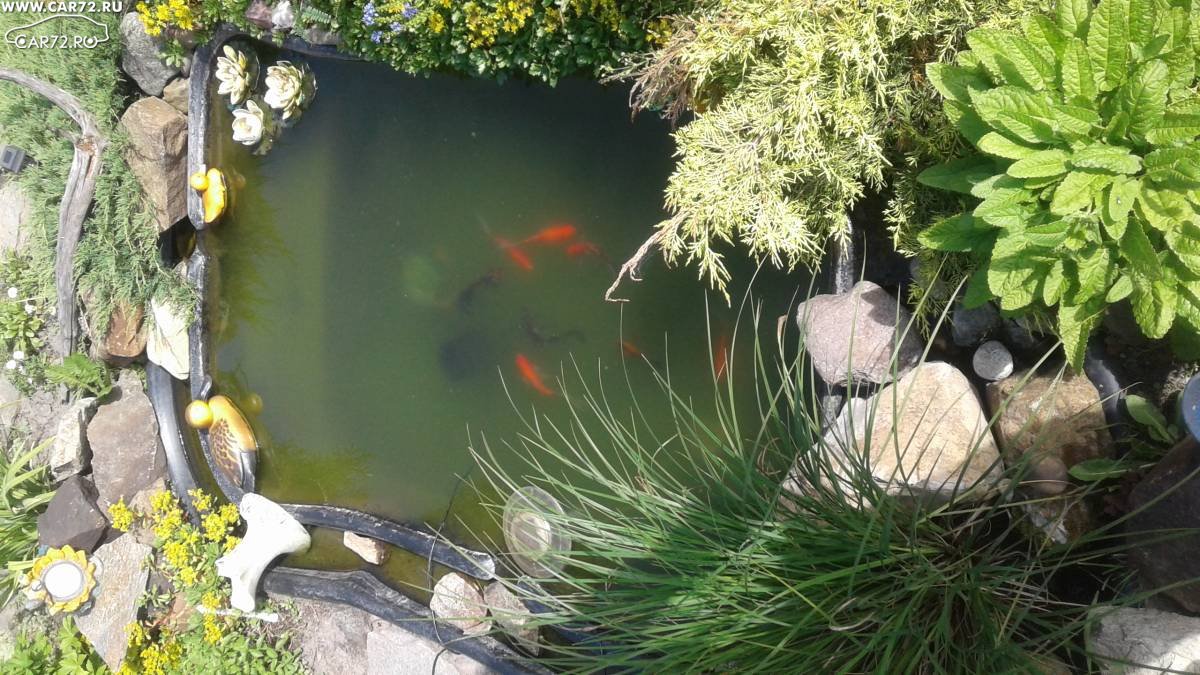

По сути все так же как и с аквариумами.
Чем больше емкость, тем проще ухаживать.
Процессы в маленькой емкости происходят в разы быстрее, чем в большой.
Водоем лично мне интересен что бы купаться.
Что бы не заниматься сворачиванием и т.п. вещами бассейна.
Кому то надо что бы красивый водоем нужен.
У соседа выкопана яма 2х4, глубиной где то метра 2.
Ни куда она не осыпалась, стоит в водорослях.
Видимо там у него все удачно.
Водичка к началу июня только берега нашла :-D
