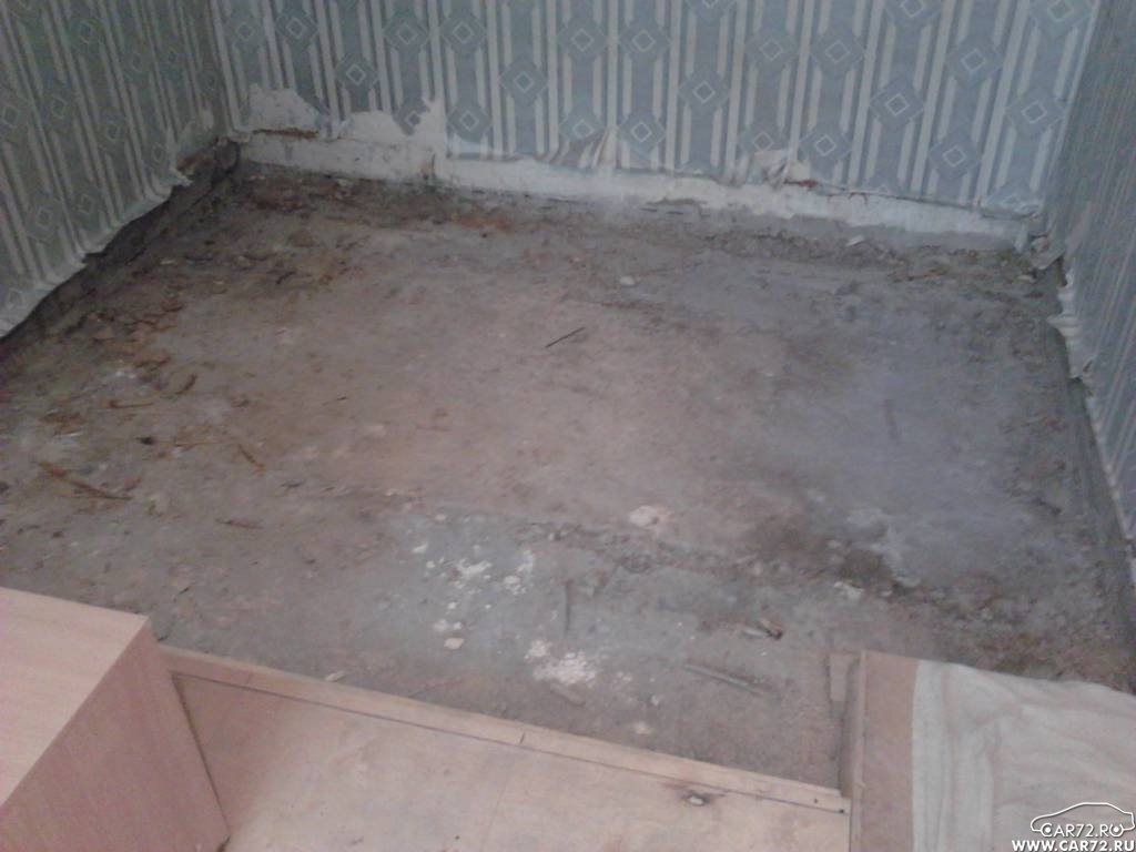

Вот мое фото ,мой ремонт.Изображение
Добавлено спустя 45 секунд:
лаги и фанеру обработал антисептиком.

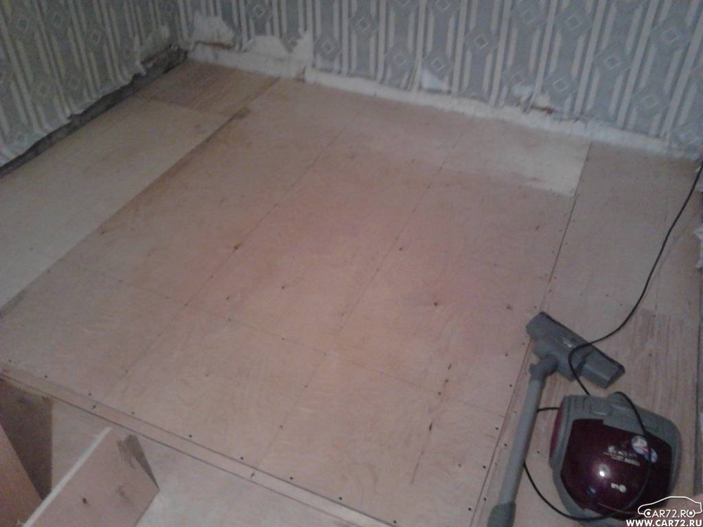

Letush73, ну так и предполагается.А почему фанера?она вроде дороже чем тот же ОСБ?
Letush73
Сообщения: 192
Зарегистрирован: 11 июл 2011, 00:00
Рейтинг: 348
Сообщение Letush73 » 08 дек 2014, 19:45
Делал в 2010 про ОСБ не слышал. вот и выбрал фанеру 20мм .
когда прикручивал фанеру , её заранее просверливал и делал потай под саморезы .
P.s я в школе, скурил букварь так что ненадо мне писать о моей громатики.

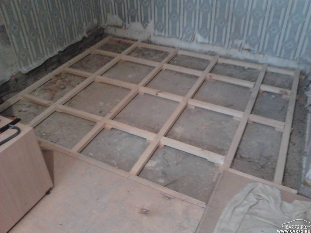

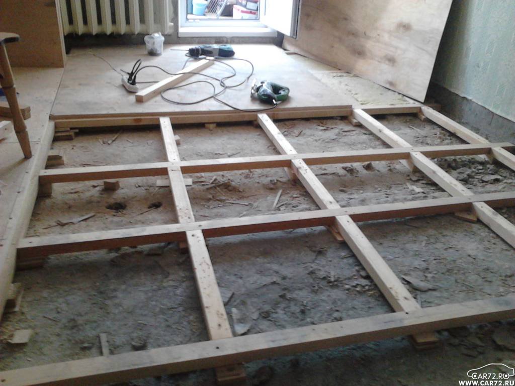

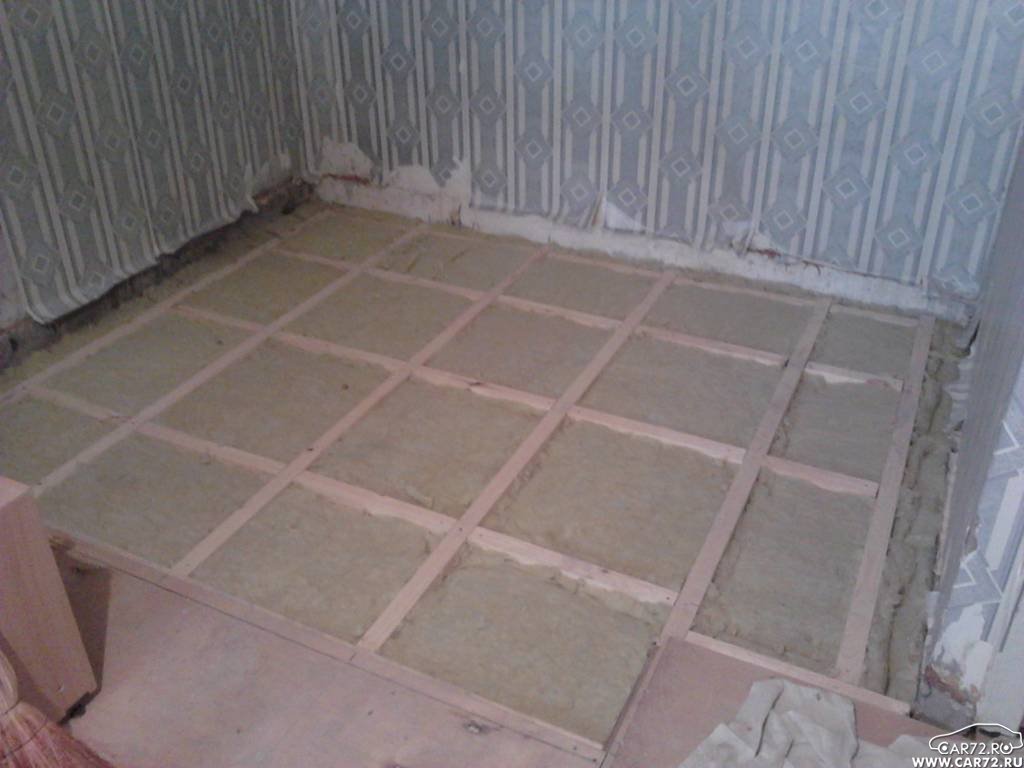

Изображениевот еще 3 фотоИзображениеИзображениеИзображение
ремонт делал честями так как жил сам в этой квартире
