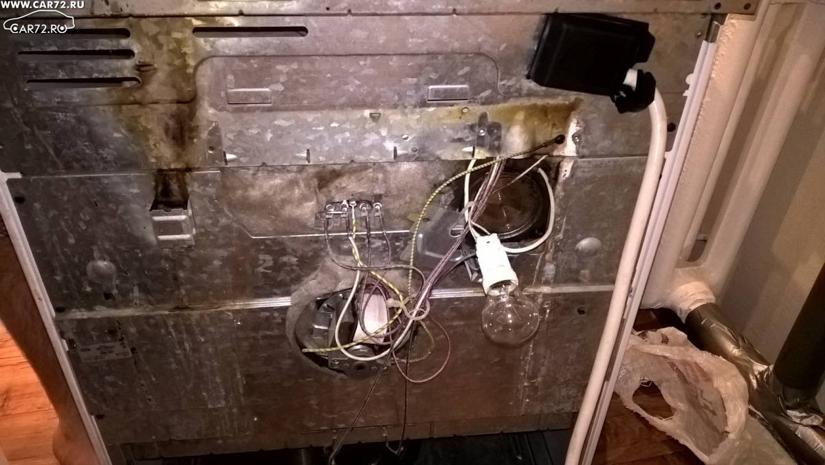

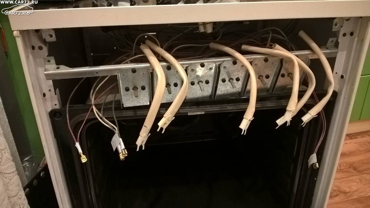

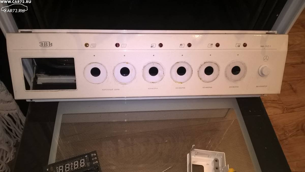

Всем здравствуйте! Не думал, что на каре и такая тема есть...
В общем суть: перегорела лампа в электроплите ЭВИ-501, полез её менять.
Из духового шкафа видно плафон, и его никак не достать. Выдвинул плиту и снял заднюю крышку.
Лампа внешне целая. Взял другую лампу, светодиодную (целую). Опять не горит. Тогда решил проверить, идёт ли напряжение на лампу. На патроне к лампе были видны оголённые провода, к ним прикоснулся щупами цешки и замкнуло всё нафик. Вырубился автомат. Начал всё снимать и разбирать, в надежде найти сгоревший предохранитель.
Не нашёл. Тогда зачистил провода к патрону лампы и вставил патрон на место. Включил плиту и снова коротнуло. Тут уже оказалось, что клеммы снятой передней панели замкнули на корпус плиты. Вот такая проблема: плита замыкает, если её включаешь в сеть. Есть спецы помочь, подсказать?
P.S.срочность вопроса высокая, а то туго без плиты

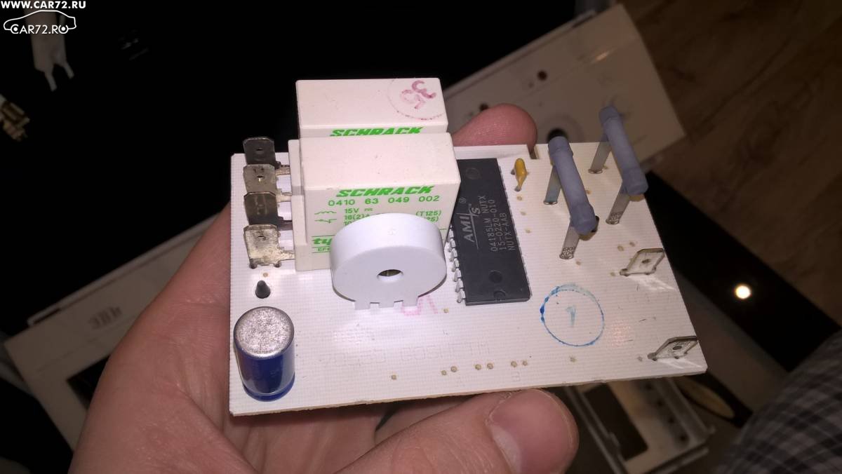

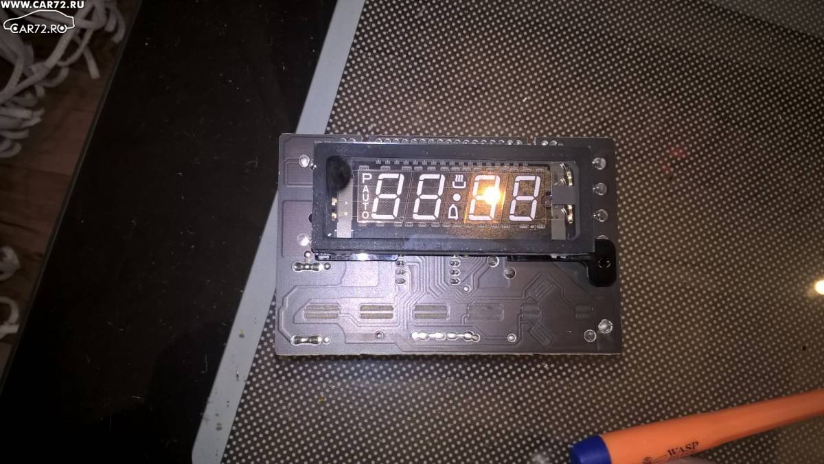

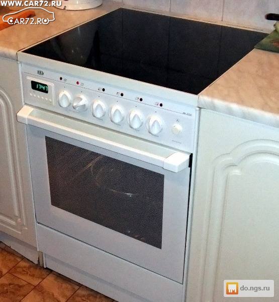

Tyumen_Men, плиту ещё не успел собрать и позвонить по указанному номеру. Будет такая возможность только вечером. Так вот, сейчас просто мысли в слух:
- критично ли потемнение в левой верхней части дисплея на 4 фотографии? Связано ли это с коротким замыканием?
- два контакта на плате кажутся подгоревшими, или так и должно быть? Последнее фото.
Немного страшновато когда рубильник сразу отключается, когда его пытаешься включить. Током не бьёт, но щёлкает громко

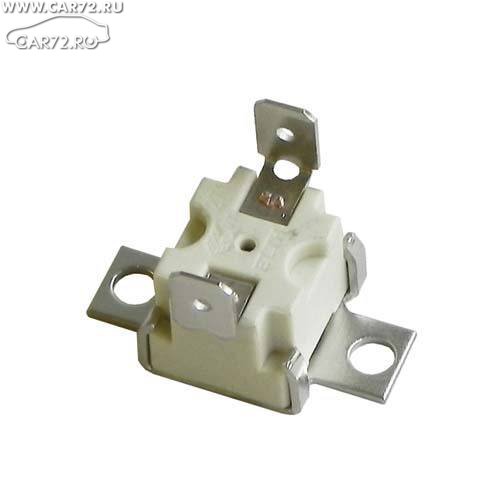

Посоветуйте мастера по ремонту электроплиты Индезит. Не работает духовка, думаю причина в часах, т.к. время не настраивается, только таймер. Менял защитный термостат, не помогает.

Спасибо парни, кинул напрямую питающий провод на переключатель духовки и всё заработало
Пользуясь случаем продам новый защитный термостат духовки для плит INDESIT, ARISTON 16A 250V 200°C T300 C00139061, который в результате не понадобился
