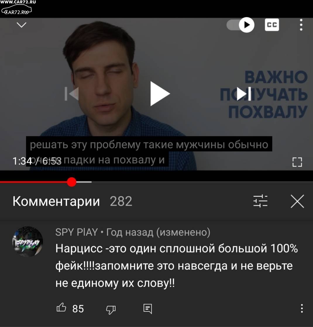

Ничёссе как разошёлся, Селфи камеру то держал перед собой или зеркало на шифонере висит? Волосы назад зализал, бровь поправил, тренировался чтоб ярче выглядеть, ну там в три четверти, в профиль, в анфас?)))
Чёт поржал
Чёт поржал

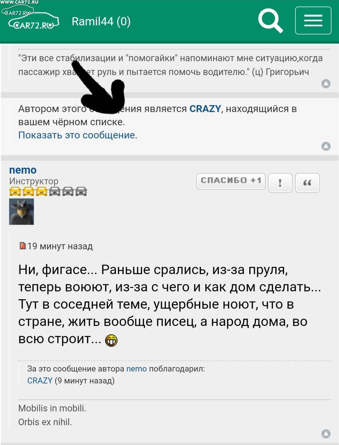

nemo, года идут, раньше тачки, теперь дома, через несколько лет какой стакан для зубов лучше
Вы лучше подскажите, вон там стоит открывать? А то у меня колокольчик зазвенел о цитировани
Ила там всё как обычно, басня Крылова?

Ramil44 писал(а):Вы лучше подскажите, вон там стоит открывать? А то у меня колокольчик зазвенел о цитировани
Я вообще, без понятия...
А с домом...., есть сказка, про трёх поросят... Сильно актуально
