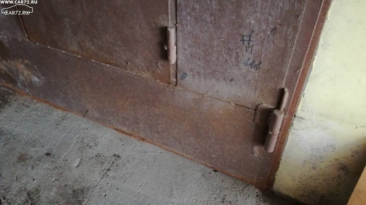

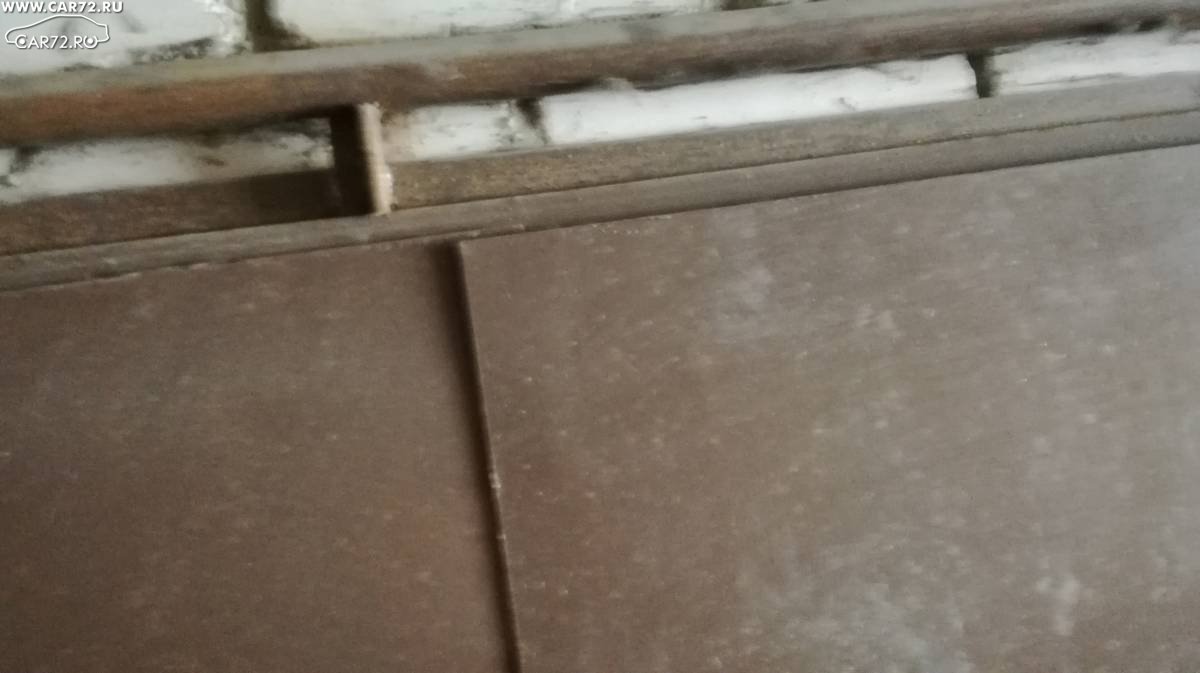

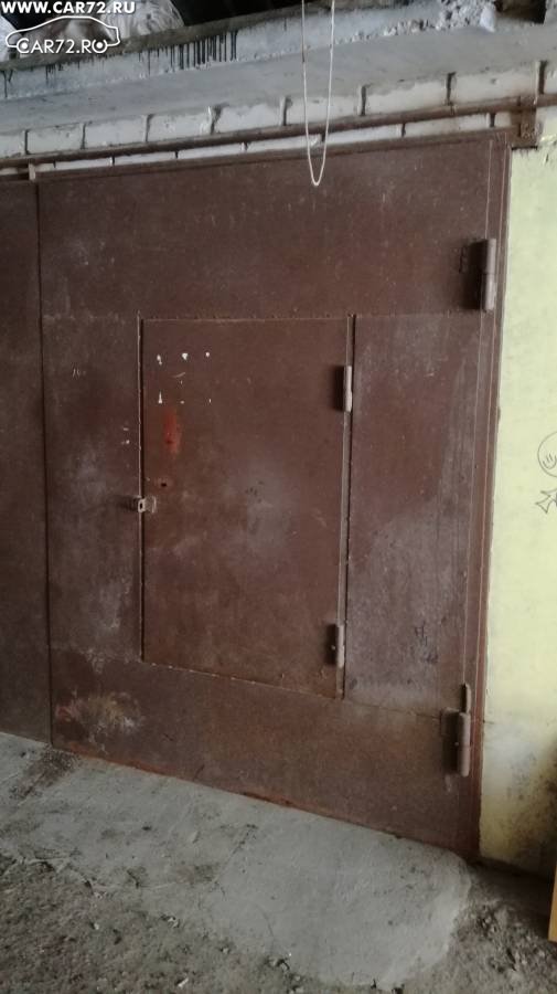

Warner, ну и как решил?
Сделал со знакомым две калитки месяц назад на воротах в гаражах, у себя и у родителей.
Если брать среднюю стоимость одной калитки 600*1000мм то получается следующее:
1. пачка электродов 3мм - 500 р. (на две калитки даже полпачки не потратили)
2. Замок внутренний с "секретом" (взял помощнее с двумя засовами) - 700р.
3. Профильная труба (20*40) для укрепления калитки и ворот по кругу) 11 метров по 80р. метр - 880р.
4. Круги по металлу для болгарки - 100р. примерно
5. Балон пены чтобы утеплить покругу (т.к. срезали пенопласт вокруг чтобы варить) - 200р.
Итого в среднем на материал одной калитки 2280,00
В качестве "двери" использовали вырезанный лист металла с ворот.
В среднем еще как мне сказали сварщик кто этим занимается берет 3-4 тысячи за работу.
Отправлено спустя 1 минуту 9 секунд:
По поводу подрезания ворот тоже собираюсь спилить полсантима по низу т.к. просели за 20 лет.

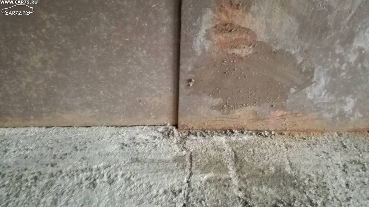

Нужно обрезать низ ворот гаража (Поднять уровень ворот)
Такая же проблема, только конкретно дверь просела (правая).
Закрывается раза с 20-го пинками со всей силы.
Гараж в кооперативе под крышей.
К кому обратиться лучше?
И сколько по цене примерно выйдет.
Надо саму дверь скорее всего поднимать.
Hameleon писал(а):Надо саму дверь скорее всего поднимать.
Вложи дистанционные шайбы в шарниры и проблема решена!
Пять минут работы!
Шайбы не всегда помогут. Если есть зазоры в конструкцыи ворои и рамки, чтобы они поднялись то да. А если нет то болгарка,карандаш,и десять минут времени.
