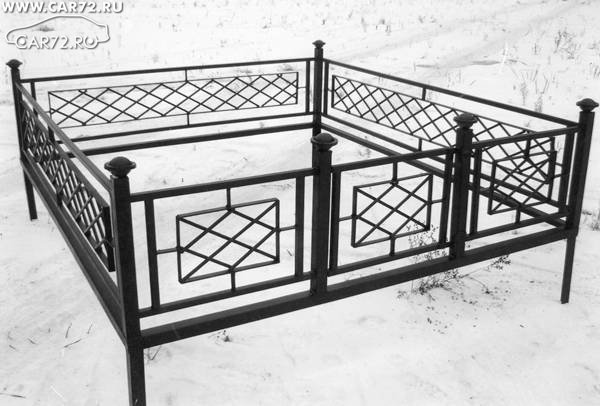

233mmx, размер точный пока не знаю. примерно 3*4. цены ориентировочно от 2 т.р. за погонный начинаются.
Отправлено спустя 2 минуты 2 секунды:
что-то типа такого
что-то типа такого

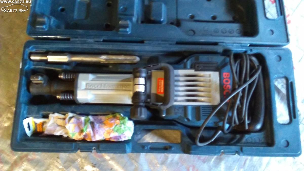

8. Аренда отбойного молотка BOSCH GSH 16-30 сила удара 41 Дж, 1 сутки х 1600р = 1600 руб.
Итого денег на забор длинной 80 метров 35-36 тыс. руб., погонный метр обошелся в среднем 450 руб.

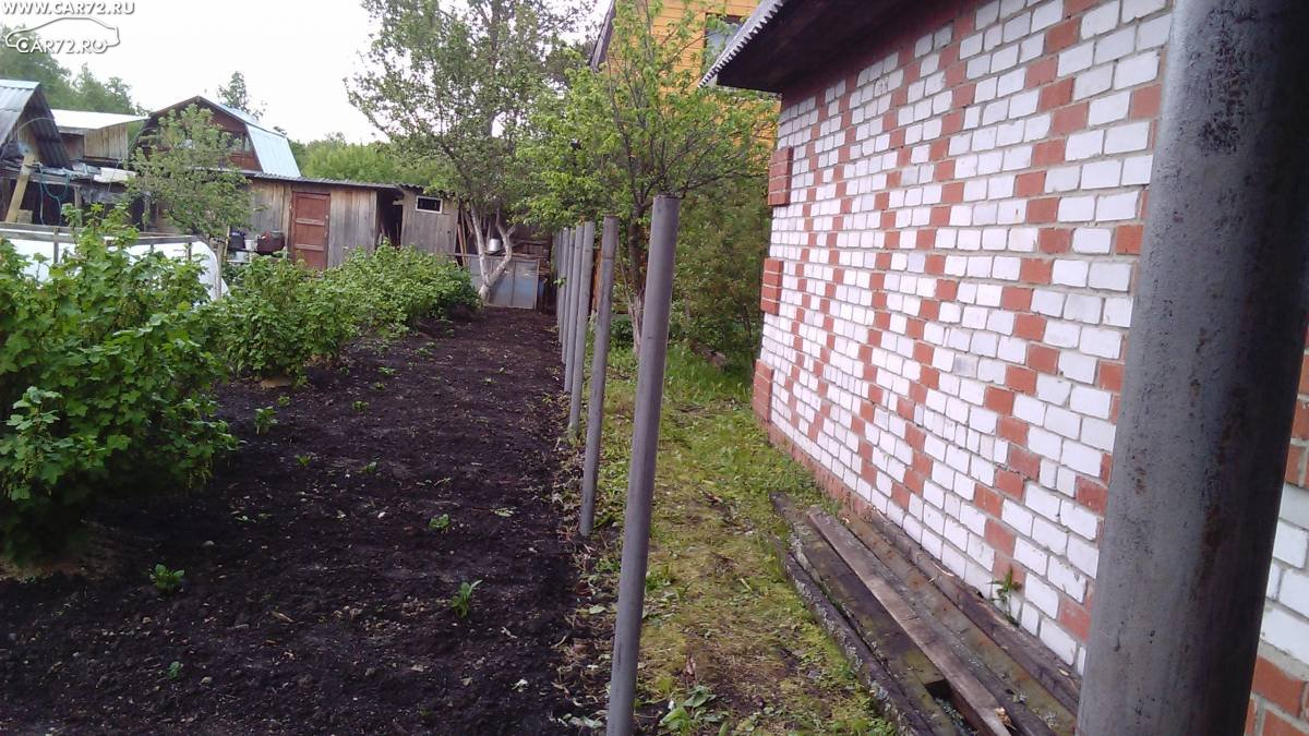

На данном этапе я испытал способ забивания столбов отбойником, это действительно легко и быстро, не напрягаясь с перекурами, мы в двоем с соседом забили 34 столбушки за один день, на метр в землю, не разу не вспотев.

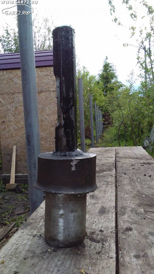

Вот чем били
Делал вот такой адаптер, хвостовик от старой пики
Вот результат

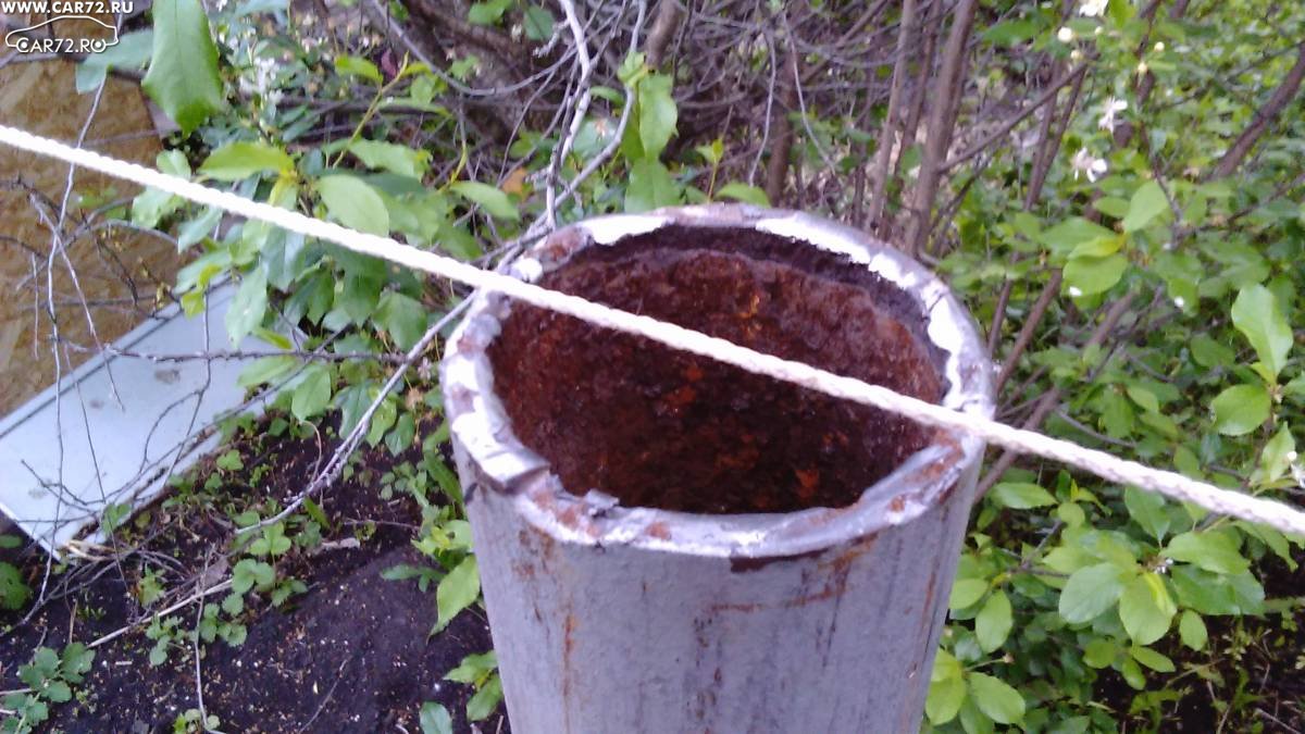

Трубу не разбивает
Вывод, результатом установки столбиков отбойным молотком доволен, всем советую. максимальное время на забивку одной столбушки 3 мин, минимум за 1 минуту забивалась, долго бились те которые ближе к деревьям видимо корни на пути затрудняли ей двигаться, тем не менее забиты все в один уровень. осталось заполнить забор, но это уже без каких либо проблем и нюансов. Спасибо за внимание.

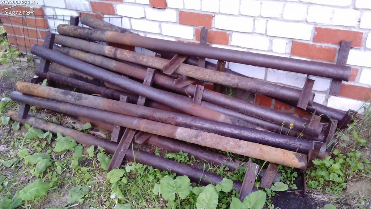

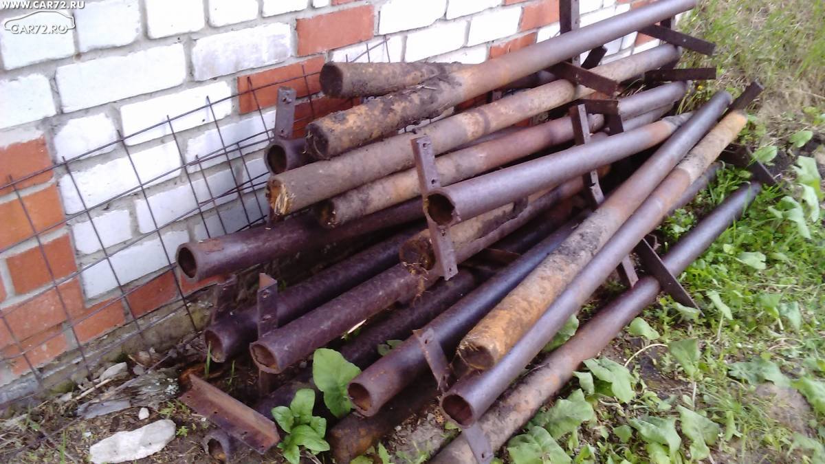

P.S. Остались столбики от старого забора 20 шт по 2 метра из НКТ 73, может кому надо за недорого.
Вот чем били
Вот результат
Трубу не разбивает

IVAN484 писал(а):P.S. Остались столбики от старого забора 20 шт по 2 метра из НКТ 73, может кому надо за недорого.
Цена, розница или опт, где забирать?
- IVAN484
- АвтоСпец
- Сообщения: 743
- Зарегистрирован: 18 окт 2011, 00:00
Рейтинг: 5 763
Забор из профнастила своими силами. Или лучше заказать?
mono1, считаю, что цена в 150 р. за шт. будет самой оптимальной. Забрать их можно в Утешево.
