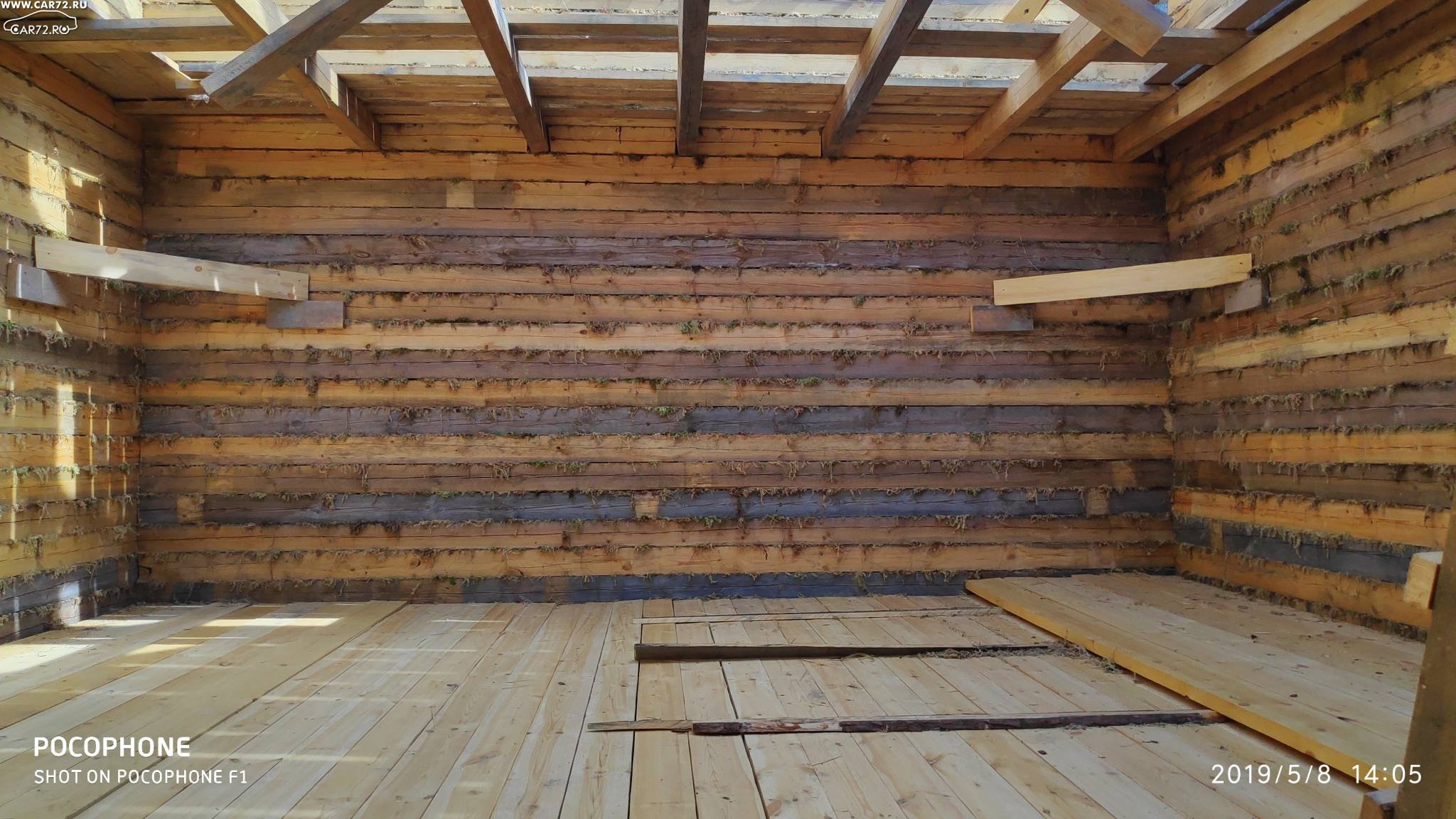

Сообщение aleksss_555 » 22 апр 2019, 10:22
взял таки я доску пола, 36х135, 9 квадратов на 7 тыс получилось.
моечную постелил, под уклон в угол, где будет слив в бочку.,
между досками щелей нет, разве что микро. но всё равно думаю,
aleksss_555 писал(а):чем сверху покрыть чтобы поры и трещины заполнить
Там же где доски покупал, сказали что дерево в любом случае надо пропитывать, будь то пол стены или потолок.
На пол предложили литровую баночку за 700р, в составе воск смола, и всё это на водной основе. Да и сам думаю, пропитать точно надо

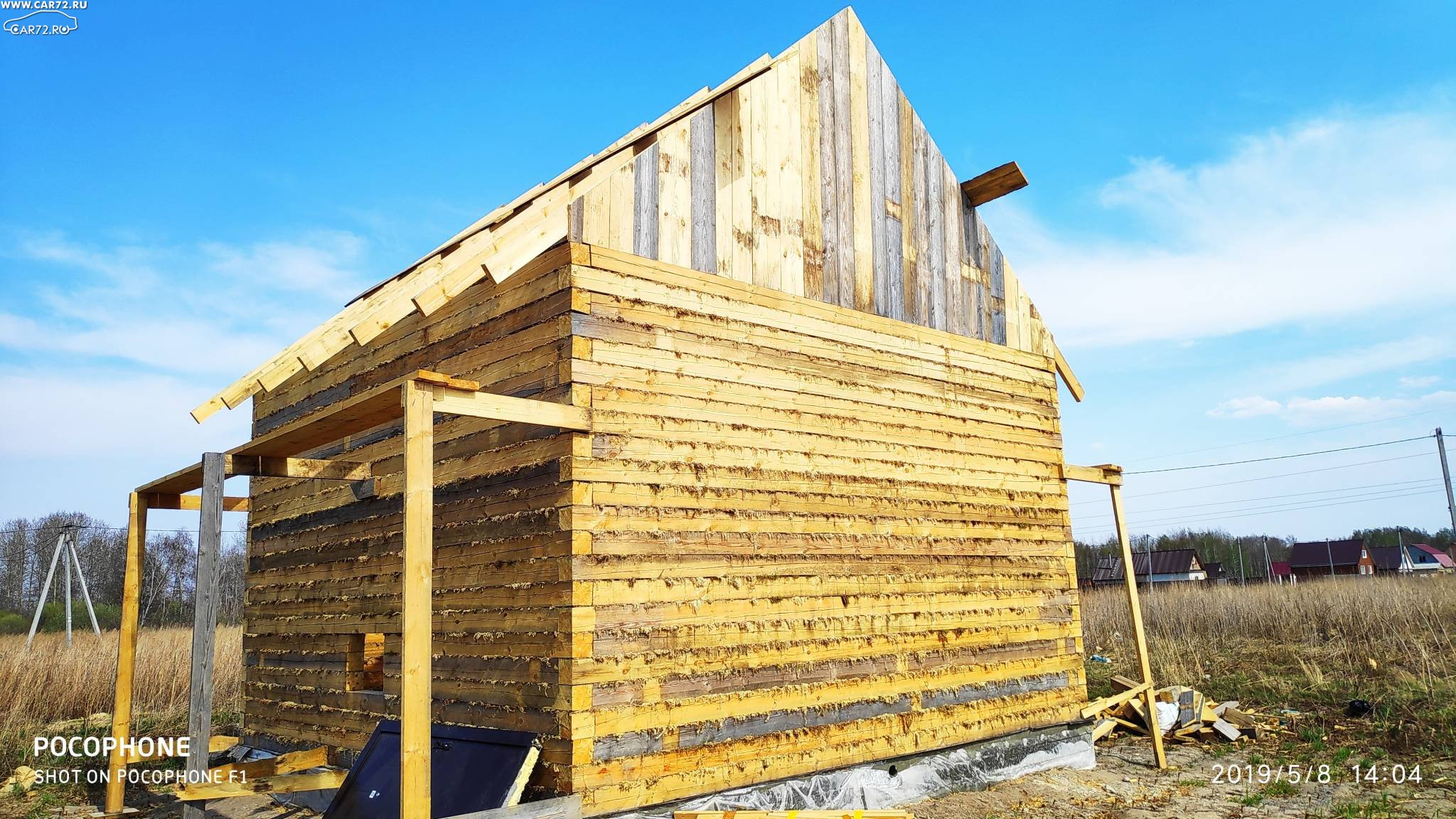

Сообщение Ramil44 » 08 май 2019, 14:09
Denver писал(а):Ramil44, Конечно контакты)
Вот их работа, от траншеи под фундамент до крыши собирали. Еще крыть железо будут. Но это не баня, это полутороэтажный домик 6 на 6. (то что без окон и дверей не обращаем внимания) так просили оставить)))
Как пример. Ровненько собирают в тёплый угол. Контакты в личке, сразу говорю - жадные, считают всё :D но делают хорошо.
Если нужен сруб, с ними же можешь поговорить.
