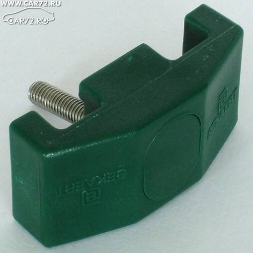

Где в Тюмени можно купить хомуты для крепления прожилин к столбам, для безсварной установки забора?
Забор из профнастила своими силами. Или лучше заказать?
Сообщение Ramil44 » 27 июн 2018, 10:51
Ramil44 писал(а):Где в Тюмени можно купить хомуты для крепления прожилин к столбам, для безсварной установки забора?
Вопрос актуален.

Ramil44, ты ж вроде бы рукастый ... взял шпильку, изогнул ее в позу U и будет тебе счастье

Может здесь посмотреть?
https://tyumen.tiu.ru/Krepezh-dlya-zaborov.html

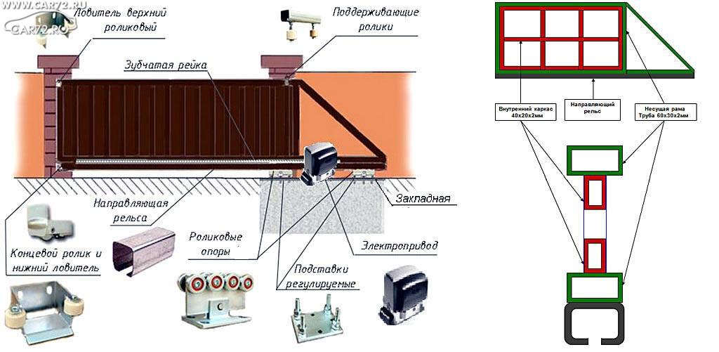

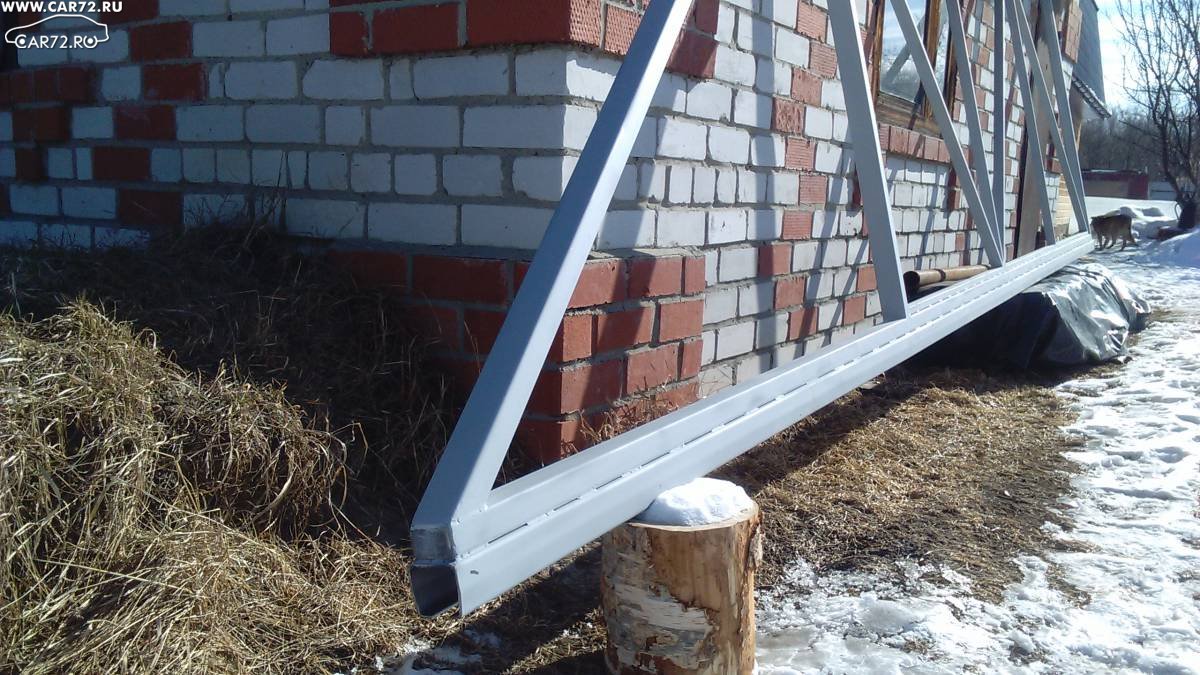

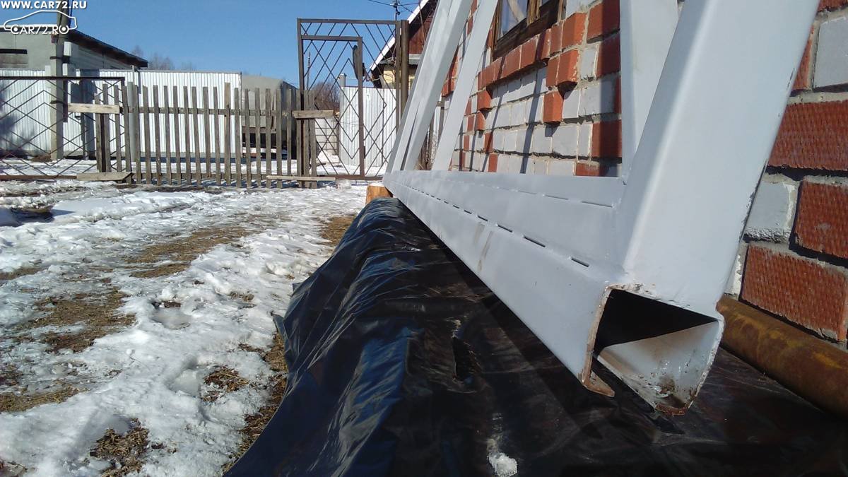

IVAN484 писал(а):Схема подвеса - консольная
Вот моя конструкция
И на фоне относных ворот)
А как паз нижний под ролик делали на трубе? Ролики покупали или самодельные были?
IVAN484
Сообщения: 743
Рейтинг: 5 763
Сообщение IVAN484 » 06 авг 2018, 08:16
pleshev72, Направляющая рельса и воротокомплект (ролики и остальная мелочевка) - все покупное.

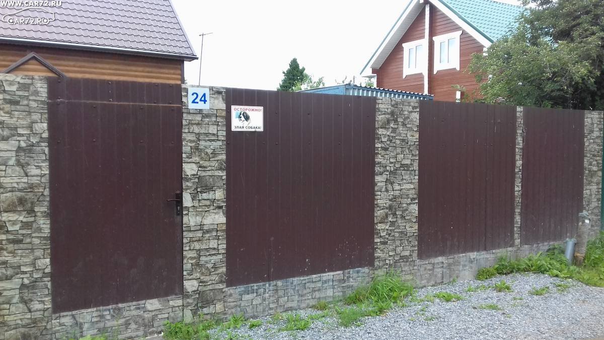

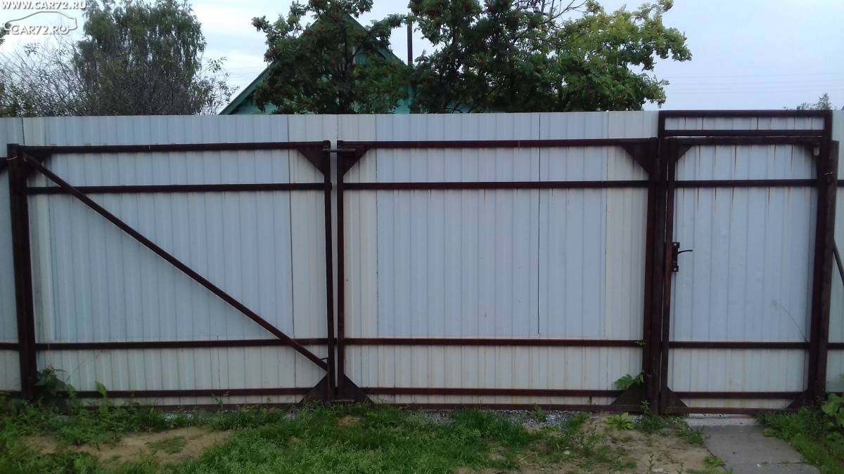

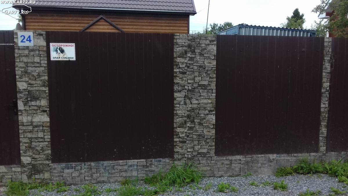

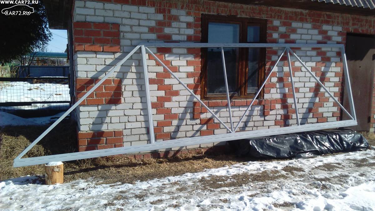

Напишу здесь, вдруг кому будет интересно. Делаю откатные ворота, снимаю ворота и калитку, продам: https://www.avito.ru/tyumen/remont_i_st ... 1230583593
Фото ворот и калитки:
