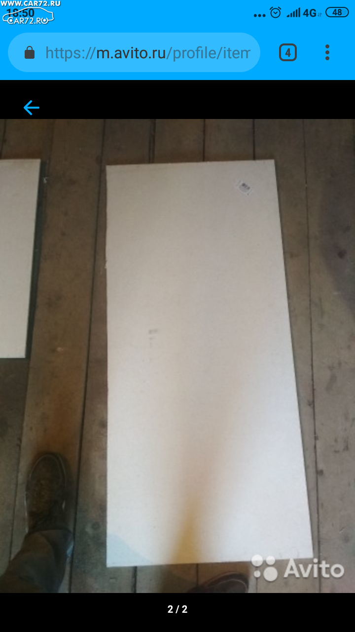

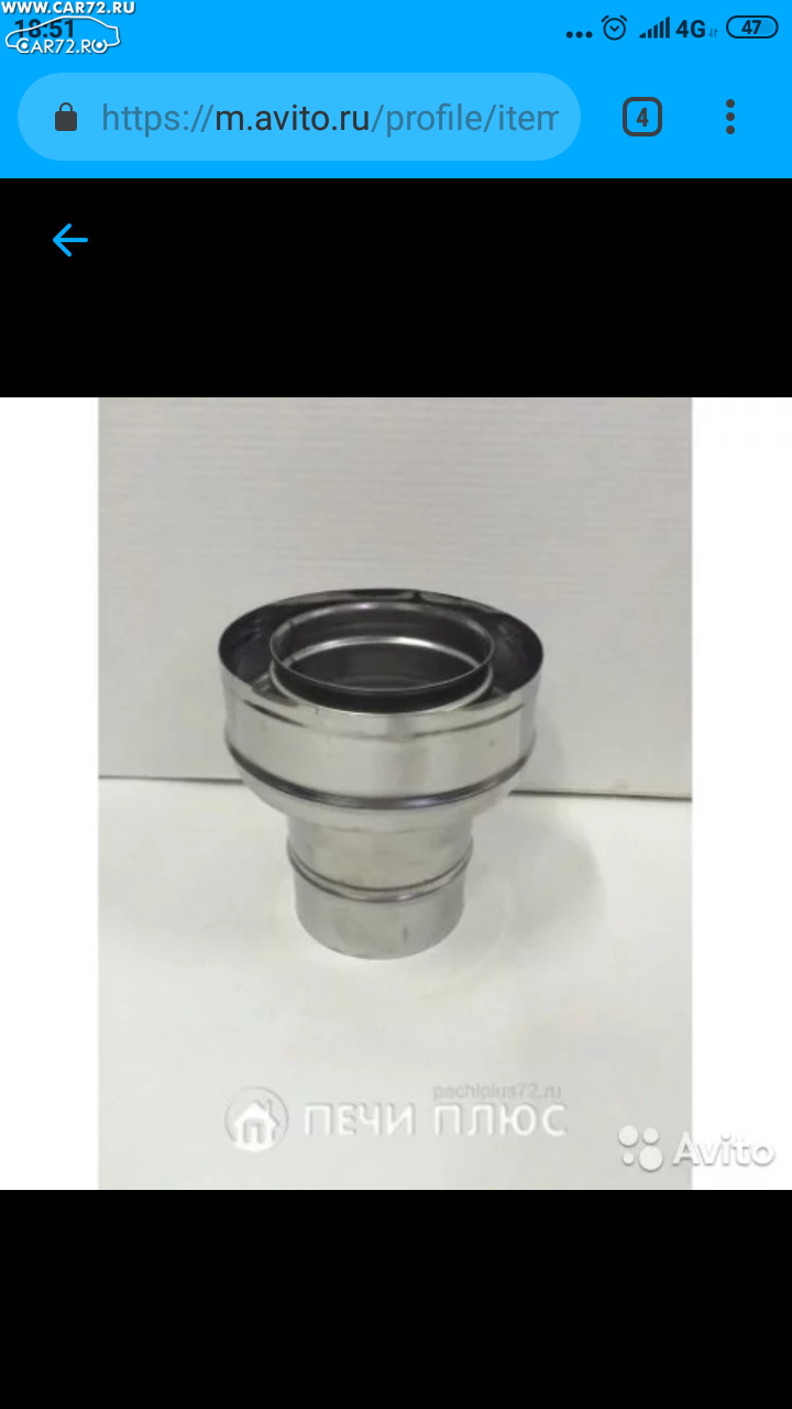

Продам 1.куски фиброцементной плиты фиспан антифлейм .(жаропрочный огнезащитные материал ) кусок 1200х550х8 мм. И кусок 650х325х8мм .800 р
2.Переход моно-термо ТИС 430 ПМТ-Р 430 d120/180 печь с ним топил 5 раз .Изображение Изображение 600 р

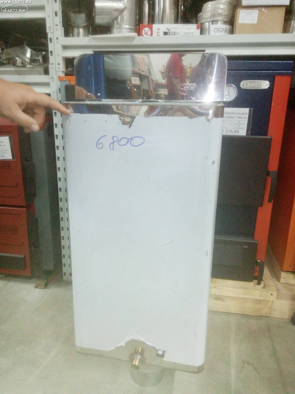

Сообщение aleksss_555 » 27 июл 2019, 17:06
купил блин, Изображение
нержа нержа, чёрта с два. :pipec:
после майского потепления забыл воду слить, кароч полный бак так и замёрз.
потом оттаял и вроде бы ничего, думал просто чуток раздуло.
А тут решили первый раз баньку протопить, ну и вода нагрелась. как раз нагретость проверял рядом стоял, сбоку щёлк. и все 80 литров через потолок да на каменку :automat: ,
запуск бани не удался. :down: :down:
Свозил к сварщику, сказали Не нержа это точно, магнитом проверяли( но я так и не понял, нержа липнет или нет :shock: ), толщина 1 мм, ну так себе, да и вообще постоянно с водой держать нельзя, уже ржавчина пошла. :pipec:
а заморозка всё таки сказалась, в аккурат по шву лопнуло.
Ладно заварили, поставлю, На сколько ещё хватит посмотрим.
Так что не вся та нержавейка что блестит :pipec:

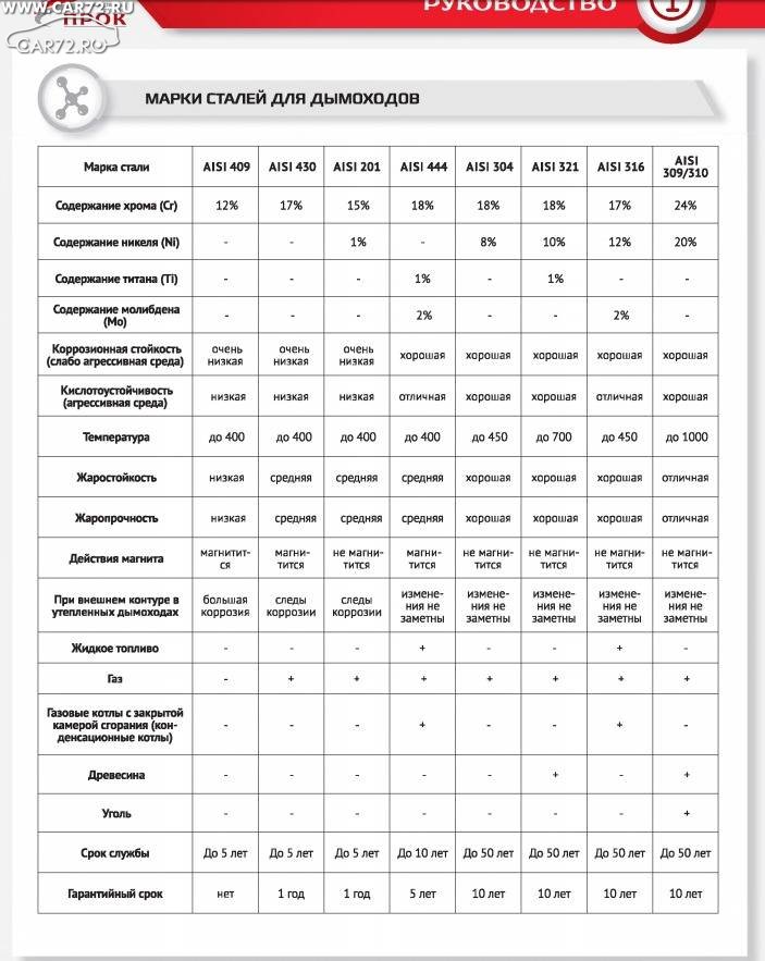

Хорошая нержавейка не магнитица. Изображение

установил заваренный бак, наполнил водой, и тут опять течь, в трёх местах. По нижнему шву. , видимо ещё и дно выдавило.
Забирать в город не стал, фонариком посветил, протечь с иголку, мокреет и капает. в следующие выхи попробую холодной сваркой залепить.
Отправлено спустя 2 минуты 41 секунду:
КАЗАХСТАН писал(а):aleksss_555, ну дак косяк то твой,воду сливать надо было.
дак тут наговорили, без воды топить нельзя. А оказывается можно и ничего с баком не случится. Не поведёт и не прогарит
Вот и после первого потепления, весной воды налил, я же не только для прогрева печь поджигал, ну и для морального удовлетворения, на огонь через стеклянную дверцу смотреть.
Не думал что среди недели заморозки даванут.
