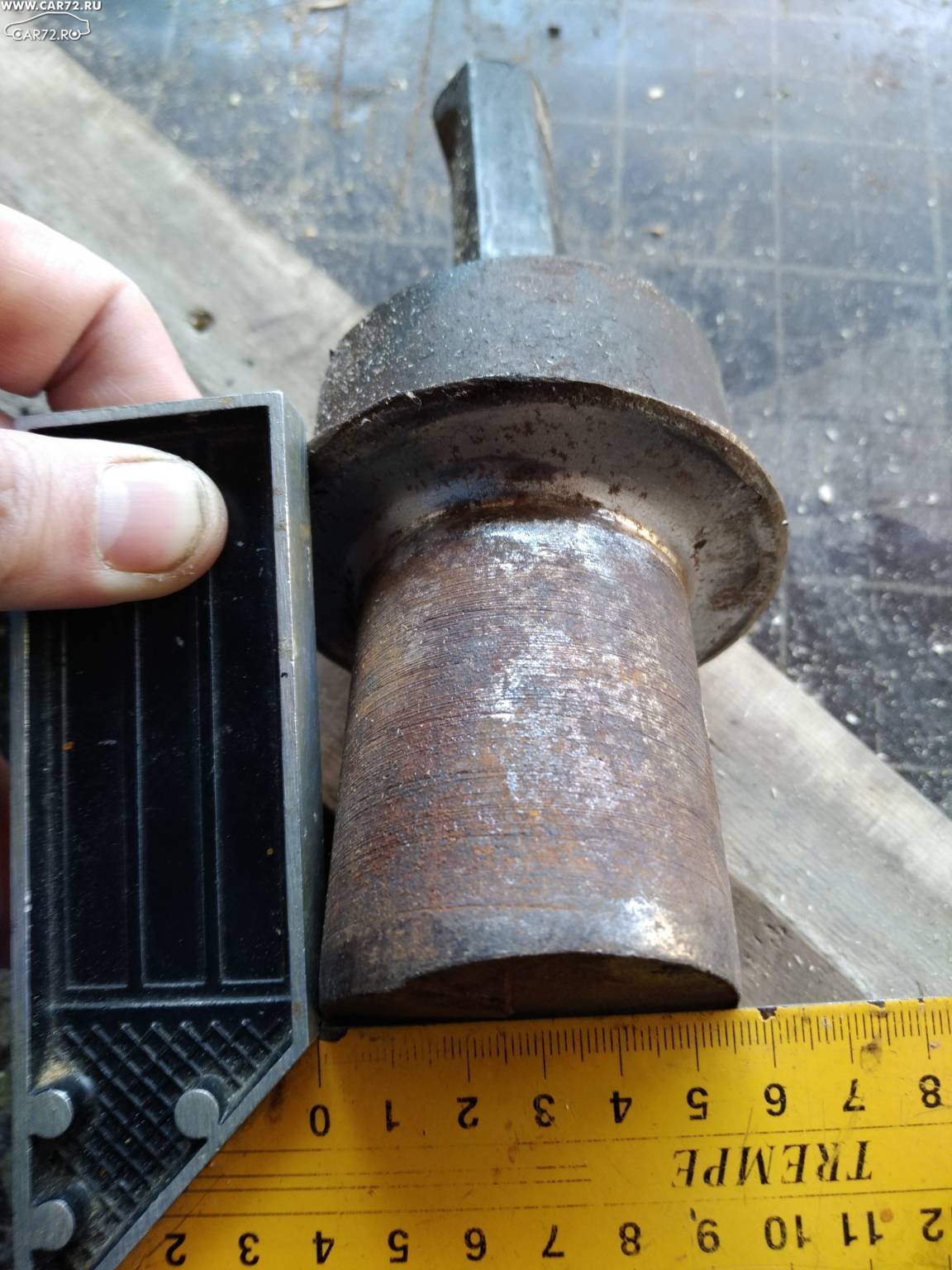

igram писал(а):igram, IVAN484, У вашей приспособы наконечник не такой же как у перфоратора (SDS+)? Перфоратором не пробовали забивать трубу?
Пробывал, от перфоратора только один шум, эффекта нет. А болда) у меня вот такая
Бил этим
Есть и помощнее отбойники, так там вообще наверно как по маслу идет, типа такого надо
Последний раз редактировалось IVAN484 01 май 2020, 05:51, всего редактировалось 5 раз.

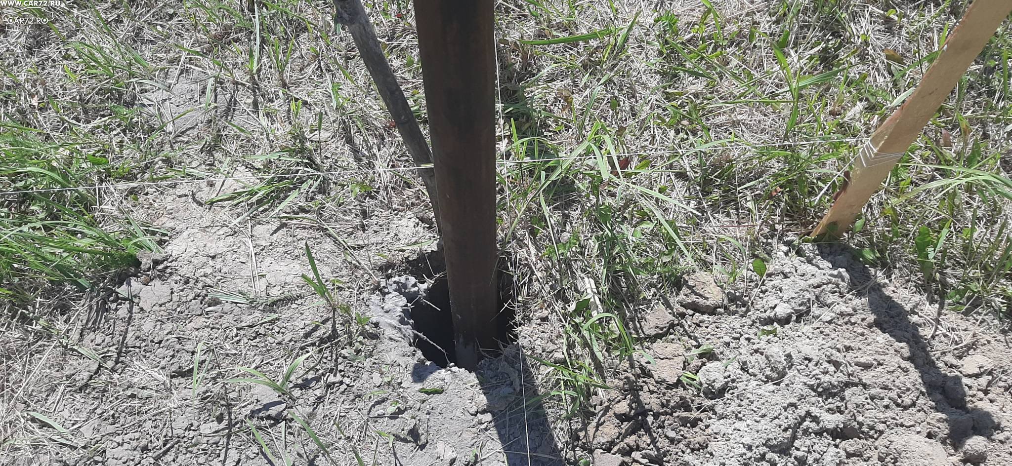

Вчера выставил 4 угловых столба. Труба НКТ 73 (обалдеть какая она тяжёлая) выставил по уровню и залил снизу бетоном, примерно 30 см. Лунку сверлил на глубину 1 метр 30 см.
Дальше ни заливать, ни бутовать песком не стал. Все остальные столбы поставлю так же. Приварю прожилины и после них уже залью остаток лунок бетоном.
Низ столбп бетон с щебёнкой. Стоят жёстко.
Зачем так? Просто их ещё можно будет подправить. Хоть низ и залит да и стоит жёстко, если приложить усилия, то поправить и поставить ровно можно будет.
Трубы ПВХ делать не стал. Al huellе от ценника на них :roll:
(Вообще изначально хотел квадратные столбики и прожилины прикрутить на специальные крепежи, но когда столкнулся с НКТ 73, понял что такой забор будет по крепче)

Сообщение Ramil44 » 23 июн 2020, 13:06
Вот как-то так.
Про полупустую лунку. Залито основание. 30 - 40 см. Стоит жёстко. Потом можно подправить, если покосятся, при приваривании прожилин и залить до конца.

Ramil44, крупным щебнем или кирпичами ... и песком - ни куда они больше не двинутся.
А вот когда полностью зальешь ... еще не факт, как повезет.
