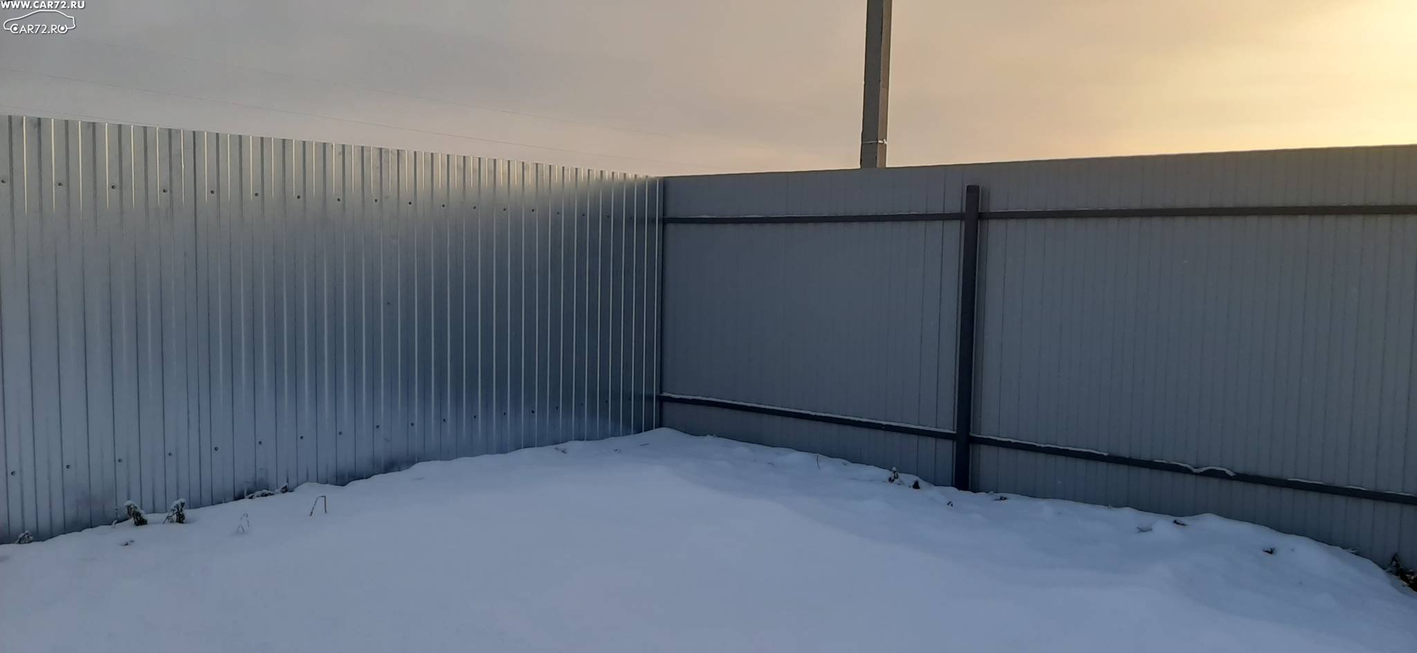

Сообщение Ramil44 » 30 ноя 2020, 19:09
Короче, с одним забором покончил. В следующем году на втором участке буду делать.
Делал первый раз, вот что получилось.
Столбы НКТ-73, заглубление на 1 метр +- 20 см, прожилины 20/40.
Уровень самостройный рукожоп.

Ramil44 писал(а):заглубление на 1 метр +- 20 см
заливал, закапывал, забивал или как?
Забор из профнастила своими силами. Или лучше заказать?
Сообщение Ramil44 » 30 ноя 2020, 20:57
Joker_tmn, здесь заливал полностью, с мелкозернистым щебнем.
На втором участке уголовые выставил, там только у основания залил сантиметров по 20, остальное засыпал песком и утрамбовал.
Весной уровнем проверю, ровно остались стоять или нет.

Ramil44 писал(а):Короче, с одним забором покончил.
Здорово :up: , только левую стенку наоборот покрыл, лицевой внутрь :D (сарказм)
Сообщение Ramil44 » 30 ноя 2020, 21:22
Lev72rus, это внутренняя сторона, во двор. Три стороны так, так где столбы и прожилины видно, это на улицу выходит. Лицевая.
Если соседи с умом будут, то не будут верещать по поводу того что столбы к ним смотрят. Мы им их дарим бесплатно, пусть варят свои прожилины на них и вешают забор, какой им самим нравится :-D

Сообщение aleksss_555 » 30 ноя 2020, 21:25
Ramil44 писал(а):Делал первый раз, вот что получилось.
обычно чё, :up: только вот , не раз замечал и даже с одним спецом советовался,
Нафига люди оставляют кусок трубы над верхней прожилиной ? :razz: :???:
Отправлено спустя 2 минуты 43 секунды:
Ramil44 писал(а):это внутренняя сторона, во двор. Три стороны так,
дак понятно , чтобы боковым соседям было удобно подглядывать, опёрся на нижнюю прожилину подтянулся и посмотрел чем ты занимаешься,
надеюсь с их стороны тоже оцинковка ? а то поди крашенную к ним повернул :smeh:
Сообщение Ramil44 » 30 ноя 2020, 21:35
aleksss_555 писал(а):дак понятно , чтобы боковым соседям было удобно подглядывать
Я даже о таком не думал. Как у тебя такие мысли возникли, шалунишка? 8O
Да, пофиг, пусть подглядывают.

Сообщение Joker_tmn » 30 ноя 2020, 21:52
Ramil44 писал(а):Joker_tmn, здесь заливал полностью, с мелкозернистым щебнем.
я конечно заборы каждый год не ставлю, так что спецом себя в этом вопросе не считаю. Но ИМХО - поведет. не сразу, так через год-два. У меня сосед забор так ставил: выкопал яму глубиной 80-100см, поставил трубу и залил бетоном. Через два года весь покосился. Зона промерзания не пройдена, так что бетон хорошим рычагом будет. Но тут людей полно, кто в этом больше разбирается. В любом случае на своих ошибках учиться ))))

Сообщение stetor » 30 ноя 2020, 23:11
Ramil44 писал(а):Lev72rus, это внутренняя сторона, во двор. Три стороны так, так где столбы и прожилины видно, это на улицу выходит. Лицевая.
Да как бы ... чего им возмущаться - с чей стороны прожили, тот и хозяин ;)
По своей стороне по прожилинам можно и электрику и т.п. повешать, рядом всякие насаждения и т.п. опять же удобно к забору подвязать или примостить прожилины, малина и т.п.
Да и безопасность ... как бы зачем забор, если кто хочет, через забор по этим же прожилинам перепрыгнет, а дальше через ворота выйдет.

Сообщение Ramil44 » 01 дек 2020, 00:11
Да ну бросьте, забор никогда не являлся защитой от проникновения людей, если только это не забор с 5-этажный дом на ул. Ялуторовской.
Кому надо, тот всегда залезет. Это больше для определения границ, защита от мимолетных взглядов и всё. Так что, волеов бояться в лес не ходить. :)

Сообщение Lock » 01 дек 2020, 00:25
Линия забора ровная получилась? Я как ни старался, не смог забурить ровно , в итоге гуляет немного
Сообщение Ramil44 » 01 дек 2020, 00:44
Lock, в одном месте загуляла, именно там, где нас одолел уже этот забор :D чтобы так не косячить, стали делать медленно, чтобы не уставать. Целое лето и осень в итоге делали)
Ну мы две нитки тянули, сверху и снизу. Вот так с каждым столбом и маялись, чтобы и низ и верх ровно встал, ещё и уровень подгоняли. Короче муторное это дело.
Потом на ютубе посмотрел, мужик по верху нитку тянул, а к ней вертикальную привязывал с грузом внизу, чтобы центровать. И передвигал эти нитки, чтобы расстояние между столбами идеально равное было. Перфекционист походу. Надо было так же делать.
Последний раз редактировалось Ramil44 01 дек 2020, 00:49, всего редактировалось 1 раз.

aleksss_555 писал(а):Нафига люди оставляют кусок трубы над верхней прожилиной ?
Сообщение Ramil44 » 02 дек 2020, 01:45
aleksss_555, смысла нет корячиться обрезать, если забор полностью закроется живой изгородью. Не сейчас, потом.

Сообщение aleksss_555 » 02 дек 2020, 07:33
Ramil44 писал(а):
зачем обрезать если можно было заглубить больше

Сообщение stetor » 02 дек 2020, 19:09
Сначала делал столбы, а потом уже уровень отбивал.
А там как столбы были, так и оставил.
Если невидира нету, то как отбивать?
Я отбивал тоже по факту. А потом залазил на высоту 2 метра и отпиливал по профнастил - то ещё удовольствие.
Поэтому для меня и стал удобным вариант двух труб. Закопал, отбил отметку и дальше путем выдвигания или задвигания устанавливать высоту.
