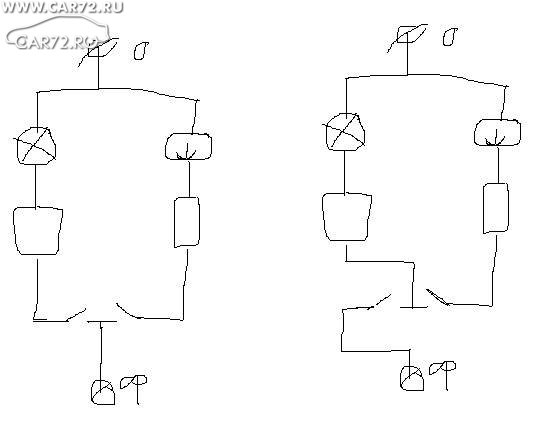

aleksss_555 писал(а):
Mauzer писал(а):Народ, мне опять нужен совет.
такая схема ? было стало
да, все верно!
black013 писал(а):выключатель с подсветкой?
да, только лампочка не горит, когда включаешь свет, загорается подсветка)))))

Сообщение aleksss_555 » 27 мар 2017, 10:46
Mauzer писал(а):когда включаешь свет, загорается подсветка
убери подсветку, внутри перекуси проводок, не убирая светодиод. чтобы дырки не было,
я как то менял блок на туалетваннакоридор, там на каждый выключатель по 2 провода,
ну я и подумал зачем лишние провода если фаза одна, ноли от каждой лампочки, и тоже подсветка была, всё подключил собрал, включил, как чёто зашипит, дым пошёл,
разобрал, вернул обратно по 2 провода и подсветку оставил, всё работает.

Mauzer, лампочка подсветки выключателя подключается параллельно контактам выключателя. Когда включаешь выключатель эта лампочка подсветки шунтируется и не должна светиться. Соответственно светится при включении она может если контакт в выключателе подгорел, либо когда меняли местами провода на выключателе, то там плохо прикрутили. Ну либо там схема совсем не соответствует той, что я и aleksss_555 приводили.

NorthFace, все верно, схема не соответствует.
black013, aleksss_555, зачем убрать? Она мне не мешает, пусть горит.

Сообщение aleksss_555 » 27 мар 2017, 12:00
Mauzer писал(а): Она мне не мешает, пусть горит.
она может закоротить,
и чем мой рисунок не подошёл ?

Сообщение Mauzer » 27 мар 2017, 12:07
aleksss_555 писал(а):и чем мой рисунок не подошёл ?
с рисунков все верно, как было и как стало.
Кстати, подсветка отключается, когда включаю вентилятор.

Сообщение aleksss_555 » 27 мар 2017, 12:14
Mauzer писал(а):подсветка отключается, когда включаю вентилятор.
значит она подключена на клавишу вентилятора, а при включении света возможно закорачивается, после чего следует гудение.
даже элементарно в качестве эксперимента, можно удалить подсветку (она просто вытаскивается, контакты скользящие) и проверить что измениться, вставить её обратно не сложно

Сообщение black013 » 27 мар 2017, 12:24
Mauzer писал(а):black013, aleksss_555, зачем убрать? Она мне не мешает, пусть горит.
через нее ток идет, поэтому и гудит

Сообщение Mauzer » 27 мар 2017, 12:26
aleksss_555 писал(а):значит она подключена на клавишу вентилятора, а при включении света возможно закорачивается, после чего следует гудение.
гудит то как раз не она, а ЗБ, и гудит пару секунд, пока лампы разгораются.

Сообщение NorthFace » 27 мар 2017, 12:43
Mauzer, попробуй поменять фазу и провод на вентилятор местами. Раз подсветка на вентилятор отключается, с контактной группой там все нормально.

Сообщение Mauzer » 27 мар 2017, 13:04
NorthFace, не вариант. Нынешняя схема подходит для меня тем, что при выключении света вентилятор так же отключается (если забыть его выключить кнопкой)

Сообщение black013 » 27 мар 2017, 13:11
Mauzer,
не мучайся
black013 писал(а):ну или подключи вентилятор и свет на одну клавишу

Сообщение NorthFace » 27 мар 2017, 13:26
Mauzer, это только для диагностики и функционально схема будет работать так же. Просто контактные группы на свет и вентилятор поменяются местами. Это чтобы исключить вероятность плохого контакта что сейчас на свет идет.

Сообщение Mauzer » 27 мар 2017, 13:33
NorthFace писал(а):Это чтобы исключить вероятность плохого контакта что сейчас на свет идет.
контакт хороший)))) Хотя попробовать можно.

Сообщение black013 » 27 мар 2017, 15:17
Mauzer,
вот ты проблему делаешь..)
у меня в одной квартире - сделано на разных клавишах,
во второй - по твоему типу...включаешь свет - включается вентилятор
если без света включать вентилятор, то он не включается...
выключатель без подсветки...

Сообщение Mauzer » 27 мар 2017, 16:10
black013, в принципе уже как неделю все работает, единственное - это небольшое 2-хсекундное гудение

Сообщение aleksss_555 » 27 мар 2017, 20:26
black013 писал(а):выключатель без подсветки...
Mauzer, полюбому в этом проблема
