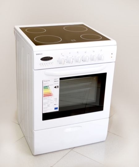

Хорошая тема.
У мну электроплита BEKO, вот такая
Где-то года два назад с промежутком в 2 месяца перестали работать две комфорки. Две работает, нам вполне хватает.
А сейчас, что-то с духовкой стало не то, ближе к задней стенке пропекает хорошо, а ближе к "окну" духового шкафа не пропекает.
Задумался над ремонтом. Везти плиту в центр очень не хотелось бы. Подскажите мастера для диагностики.

Elwin писал(а):Хорошая тема.
сделать можно, их надо прозванивать цешкой там сразу все ясно станет, по второй причине возможно сгорела тэна, можно сделать диагностику и послать мастера восвояси, но только встает вопрос как быстро ты найдешь запчасти. Я отдал 2000ку если читал всю тему, знал бы прикуп обошелся бы 600стами деревянных, но опять же итернет вроде пестрит предложениями по запчастям, но в москве и там где тебе не надо.

Kaster писал(а):сделать можно, их надо прозванивать цешкой там сразу все ясно станет, по второй причине возможно сгорела тэна, можно сделать диагностику и послать мастера восвояси
по конфоркам.... ой не факт что их нада "прозванивать цешкой"...... достаточно обнаковенной лампочки 220 вольт...))) и ещё, в зависимости от того какие конфорки у Elwin не работают - может дело вообще не в конфорках
духовка и вывод "возможно сгорела тэна" - тож ерунда...... Как вы говорите ТЭНа - это трубчатый нагревательный элемент то бишь обыкновенная трубка внутри которой находится сама нить нагрева и плотно заполнена кварцевым песком..... и если нагреватель вышел из строя (сгорел)то он вообще греть (печь, пропекать) не будет ни ближе к задней стенке ни в середине ...ни соответственно ближе к дверце
как то так

Tyumen_Men писал(а):и ещё, в зависимости от того какие конфорки у Elwin не работают - может дело вообще не в конфорках
Ближние не работают, дальние работают.

Elwin писал(а):Tyumen_Men писал(а):и ещё, в зависимости от того какие конфорки у Elwin не работают - может дело вообще не в конфорках
ну тогда толь проверять...... там два варианта - или конфорки или переключатели
uat не пропекал бы низ ( при сгоревшем нижнем)
не запекал бы верх (при сгоревшем верхнем)
а так что ближе к дверце духовки не запекает
