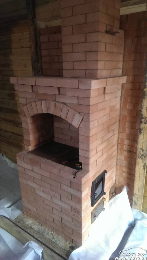

В том году домик на даче поставили, в этом году печ нужно будет делать. Сначало хотели кирпичную, нашли мастера который за 70000 с материалом сделает вот такую. Сейчас тоже в раздумьях, может что другое придумать...

Fe-JI-iX, печь какая-то хлипковатая, похожа на каменную буржуйку. Теплоемкость какая у неё?
z_ima, если только отопительная, то можно вот такую, компактная квадратов на 25 рассчитана.
Сложить можно самому, ничего сложного. Но для дачи лучше, если место позволяет отопительно-варочную печь, сам делал вот такую
результатом доволен, и тепло и готовить можно. По деньгам ушло где то в районе 18 т. р., почти два поддона кирпича. Дорогие железки только.
