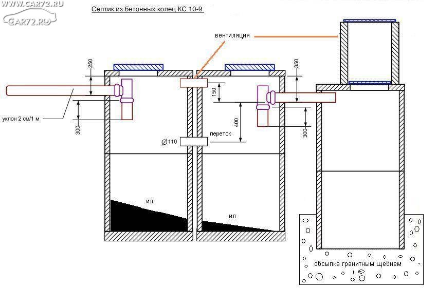

Выгребная яма и колодец.
CJIOH, Если для семьи из 3-4 человек и в частный дом то надо кубов 10 иначе откачивать замучаешся. А такие емкости пластиковый очень дорогие.
Отправлено спустя 1 минуту 4 секунды:
Вечером если не забуду то скину картинку неплохого на мой взгляд варианта.

CJIOH писал(а):stasurik, Но исходя и опыта строительства, лучше сделать один раз хорошо, даже отлично, пусть это будет дорого. Чем потом это переделывать. В стройке как, нету денег - нехер строить.
Тут я с тобой согласен.
Дми, Для частного дома, да и для дачи тоже ( если с проживанием, душ, туалет как в квартире, водопровод ) я бы сделал так
Отправлено спустя 2 минуты 30 секунд:
Чтоб откачка из первой и второй камеры. С крышками для обслуживания ( если вдруг нужно почистить или еще что ) и с дном. Из третьей камеры без дна вода уже будет уходить в землю.
ИМХО очень хороший вариант.

stasurik писал(а): очень хороший вариант.
Сын такую штуку закопал.
По рассказам уже эксплуатирующих чистят раз в два года.
Посмотрим,проверим.
