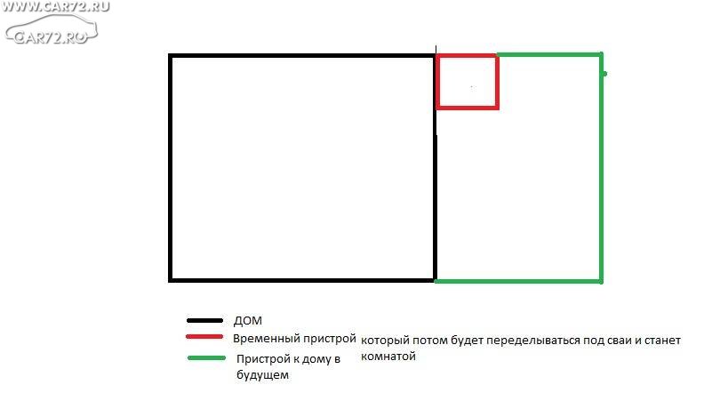

Снова всем привет,надоем я вам со своим строительством))). Вообщем нужно сделать пристрой к дому который выполнял бы функцию котельной и подсобки,типа инструмент хранить и все такое. Пристрой максимум 4-5 кв.м. Сделан будет из досок и ваты толщиной 100 мм,крыша 150 мм. Вообщем каркасник. Встает вопрос из чего сделать фундамент быстро и не дорого,скажу,что в будущем он будет сносится и делаться настоящая котельняя для газового оборудования. Почва: сверху чернозем -1 метр,затем глина. Думал вкопать пару бруса 150Х150 пропитав отработкой и обернув в руберойд,как думаете?

Дми, Из чего потом будет строится котельная?
Делали пристрой на даче. Котельная, сан. узел. Фундамент лента так как стены из керамзитоблоков.

Думаю сваи закрутить,вообщем на трубах. Дело в том,что этим не остановится,ото будет пристрой для газа,а затем это перерастет в комнату-котельня,в общем большим пристрое.

Дми, Дак рисунок то зачем?
К газовым котельным есть определеные требования. Это материал стен, чем отделывать можно, а чем нет, какие должны быть окна и двери и т.д. и т.п.
Так вот исходя из требований к материалу стен и нужно подбирать фундамент.

Фундамент можно сделать на железных сваях, обвязав их по периметру, можно на буро-наливных, это самое простое.
Далее по материалозатратам незаглубленная лента, самое дорогое будет плита.

Если болотина то оптимально забурить 4-6 винтовых свай на 2.5 метра. Или если грунт более менее столбики-тумбы забетонировать 30*30 через у меня веранда летняя каркасная на таких уже 10 лет стоит, бывает в феврале дверь чуть задевает за косяк, видимо перекос, но потом на место встает....
