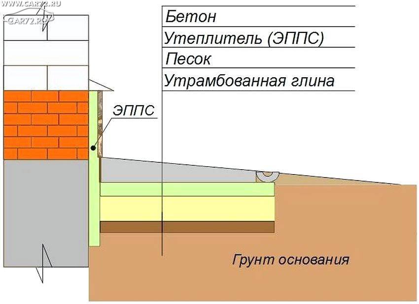

Спасибо за ответы ! Слежу за веткой. А подскажите для Тюмени утепленная отмостка это как? Мне она ОЧЕНЬ нужна, так как в доме теплые полы,зимой наблюдал как снег тает вокруг фундамента. А септик никак сейчас не починить((( все замерзшее и вода чертова. На штык глубиной за 30 минут набегает,чем глубже тем быстрее,аж ручейки бьют со стенок(((

Дми писал(а):А подскажите для Тюмени утепленная отмостка это как?
Дми, септик металлический? Трубы пластиковые?
ЗЫ: ЭППС это пенополистирол, не путать с пенопластом :ded:

Теплоизоляцией, как маслом кашу не испортишь. Чем её больше тем лучше. Минимальная толщина 50мм., ширина 900мм., но не меньше свеса карниза

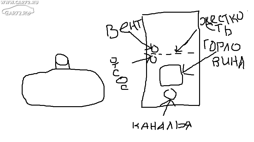

Отсыпать участок с уже стоящим домом? Септик полный воды.
Сообщение Ower72 » 27 апр 2018, 20:34
Свой зарывали в ноябре. Яму копали метров пять. Вода была в самом низу.
Бросили бак кубов 8 примерно, сделали уклон, от помещения котельной примерно метров 8-10, труба 100 ПВХ с греющим кабелем и в утеплителе ( мягкий такой ).
От верха бака до уровня земли метра 2. Вырезали сверху дыру квадратную и сварили горловину чтоб можно быор лазить внутрь и обслуживать.
Добавили еще распорки в середине бака чтоб не сдавило сверху-вниз.
Извините за качество, примерно так Изображение

Не претендую на истину, но при таком угв, который описывает тс, такой отмостке не жить, т.к. как минимум не предусмотрен дренаж...

ru_com писал(а):
Об остальном без цифр даже писать безсмысленно
УГВ очень близко,сейчас верховодка,что будет в конце мая даже представить боюсь(((( Доля правды есть у вас))). Я тоже не понимаю роль отмостки и тем более ее утепление. Мороз давит на все чего он касается,следуя по рисунку можно рассудить так: промерзает грунт,промерзает ЭСПП,а далее как и без отмостки. Вода стекая по отмостке попадает в грунт и подобно губки грунт равномерно распределяет влагу,а это значит и фундамент сырой и под ним "пруд".Тем более сток с крыши защищает водостоки,разбивать грунт вокруг дома не должно. И как контролировать таяние снега по весне,ведь вода в любую щель залезет,так же и под отмостку. КМК ;) делать отмостку метров 10 от дома тогда и то не факт,что под ней вода не окажется....Завтра сделаю фото на местности так сказать,увидите тюменскую Венецию,может подскажите как быстро продать участок с домом :lol2:
