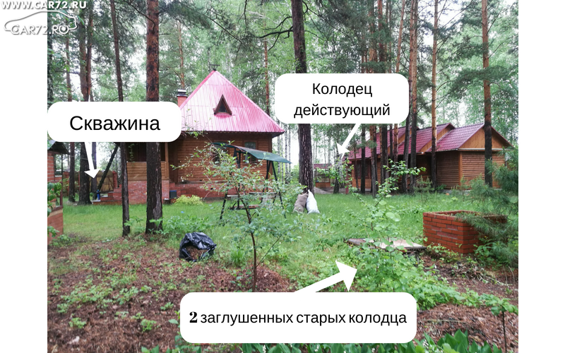

Помогите советом. Думаю проблема качества воды актуальна у многих. Поделитесь своим опытом пожалуйста! Будем признательны очень.
Скважине 2 года, 1 год стояла. При запуске обнаружили что вода пахнет тухлым яйцом, а когда отстоится - ржавая. И вообще какая-то жуть: в колодце тоже вода ржавая, в бане не возможно мыться. Постоянно этот ржавый осадок. Намаялись и решили сделать скважину 25 метров. История в скважине такая же как и с колодцем, вода тоже с железом и пахнет сероводородом (запах тухлых яиц, болота). Система фильтров скорее самый последний и самый затратный вариант. Один только аэратор больше 30 тысяч стоит.
Как народными средствами избавиться от этого? В деревнях явно такая проблема есть, и навряд ли пользуются фильтрами. Поделитесь как с этим справляются? Как быть? В интернете пишут только про установку фильтров, да и то сайты - рекламщики.
Всем спасибо за дельные советы!
Отправлено спустя 2 часа 37 минут 59 секунд:

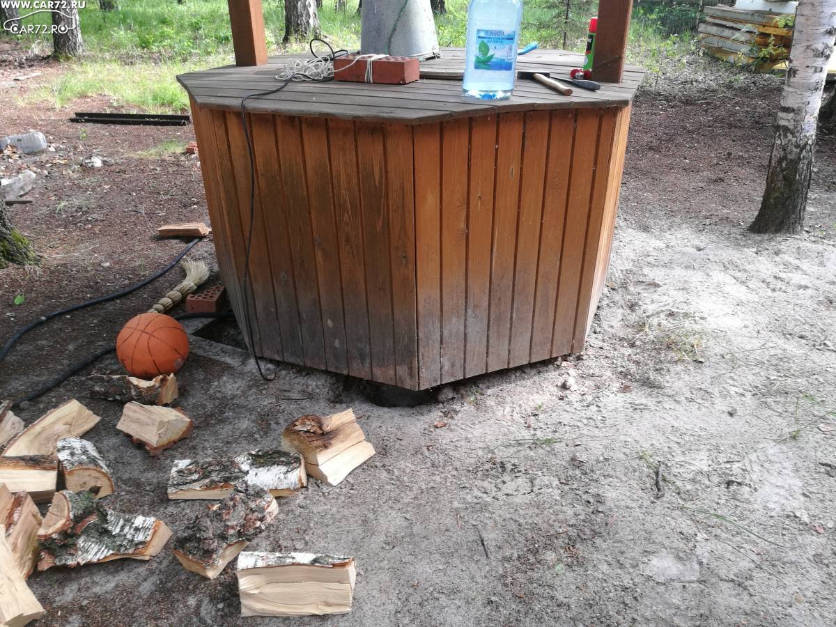

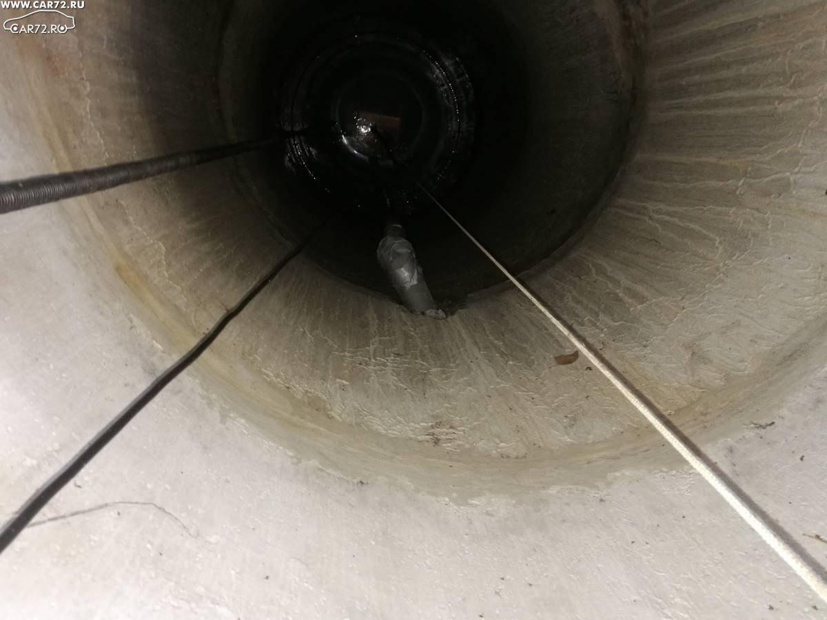

Если поможет с советом... В разное время экспериментировал с колодцами в разных местах и на разной глубине (фото). Не помогло. Свойства воды не изменились. Затем дело дошло до скважины. Но со скважинами экспериментов не хотелось бы - затратно. Нужно точно и наверняка.

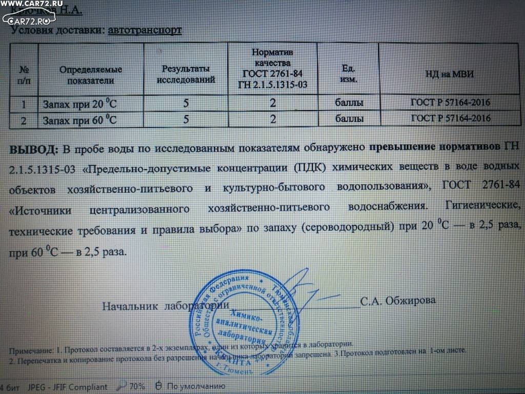

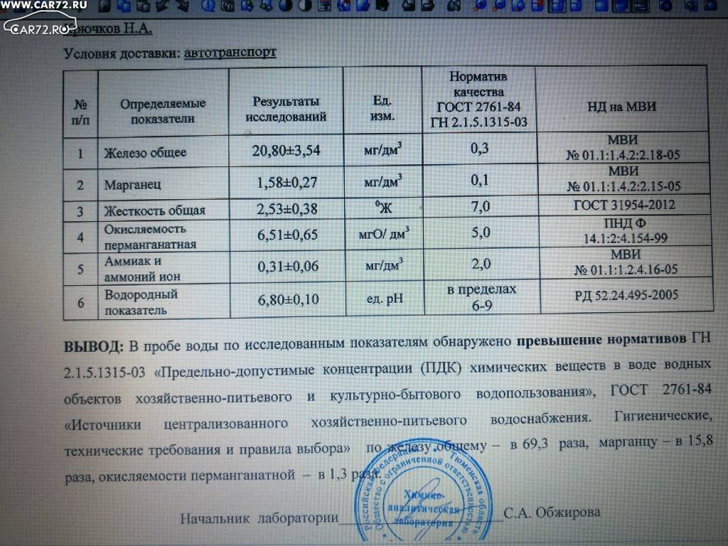

Доброго дня. Сделал анализ воды. Это из скважины, в колодце чуть-чуть поменьше. Вы как раз в теме, судя по подписи. Что можно сделать для очистки с таким анализом? Спасибо!

Сообщение CRAZY » 05 авг 2018, 22:10
pleshev72, скважина глубиной?
Какой район?
Сколько жителей?
Назначение воды какую хотите?
